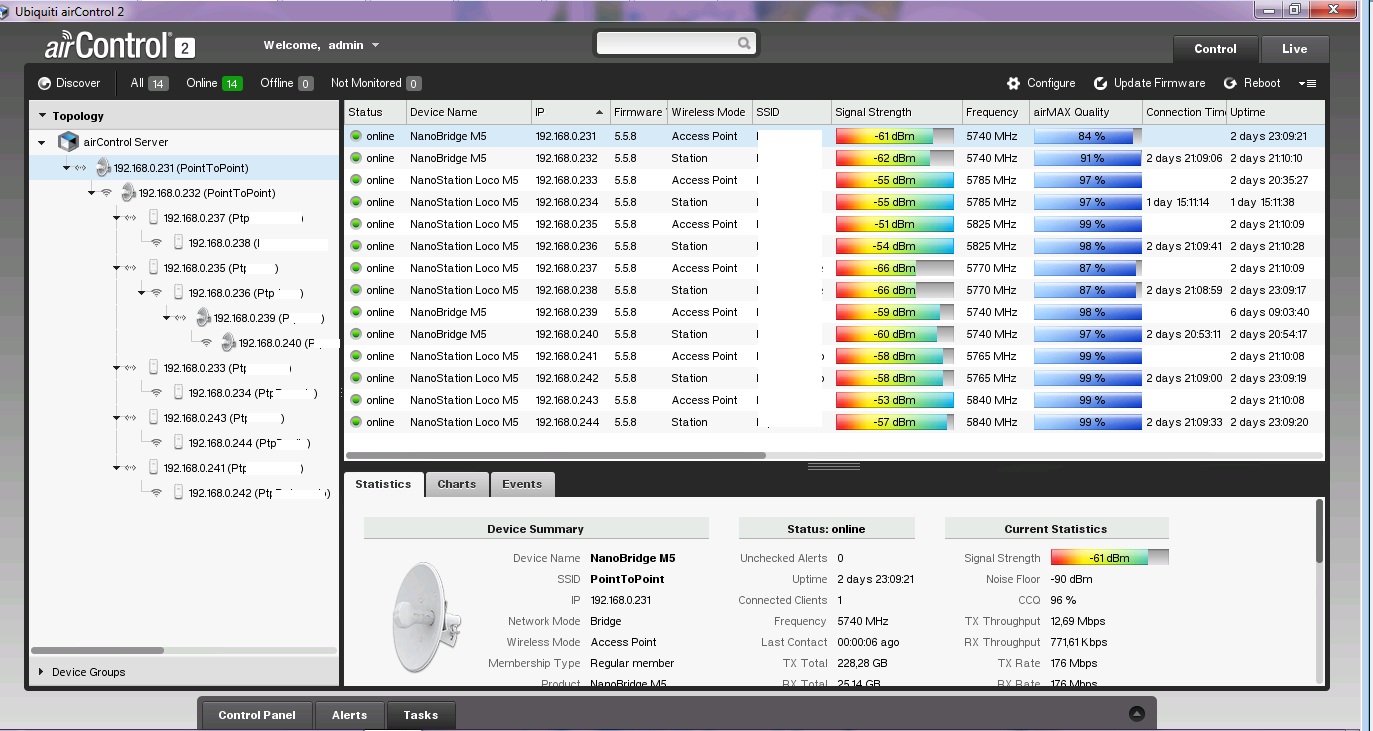

    o que seria esse airvision? só conheço a linha de cameras da ubnt e tem esse nome seria isso?
    Padrão Re: Quedas no PPPoE sem motivo em 5.8Ghz
    entao wordnet, consegui resolver sim, tive um problema onde usuarios estavam duplicados, utilizando o mesmo login, ( utilizo usuario de numeros aleatorios, por um script), e acabo repitindo, e outro problema que tive foi apos um temporal, em 1 rb750, so autetnicava no maximo 5 cleintes, uando ia o sexto caia tudo, ou nao autenticava ele de jeito nem um enfim, um resolvi trocando o usuario(user e passwd) e outro trocando a rb
    Desculpe o erro no nome, Air Control, permite você gerencia todas suas antenas (Ubiquiti), Monitora, ver dados como uptime, tempo de conexão e etc.
    Se você tivesse uma rb 750 em cada pop já resolvia.
Nome:	         AirControl.jpg
Visualizações:	471
Tamanho: 	305,9 KB
