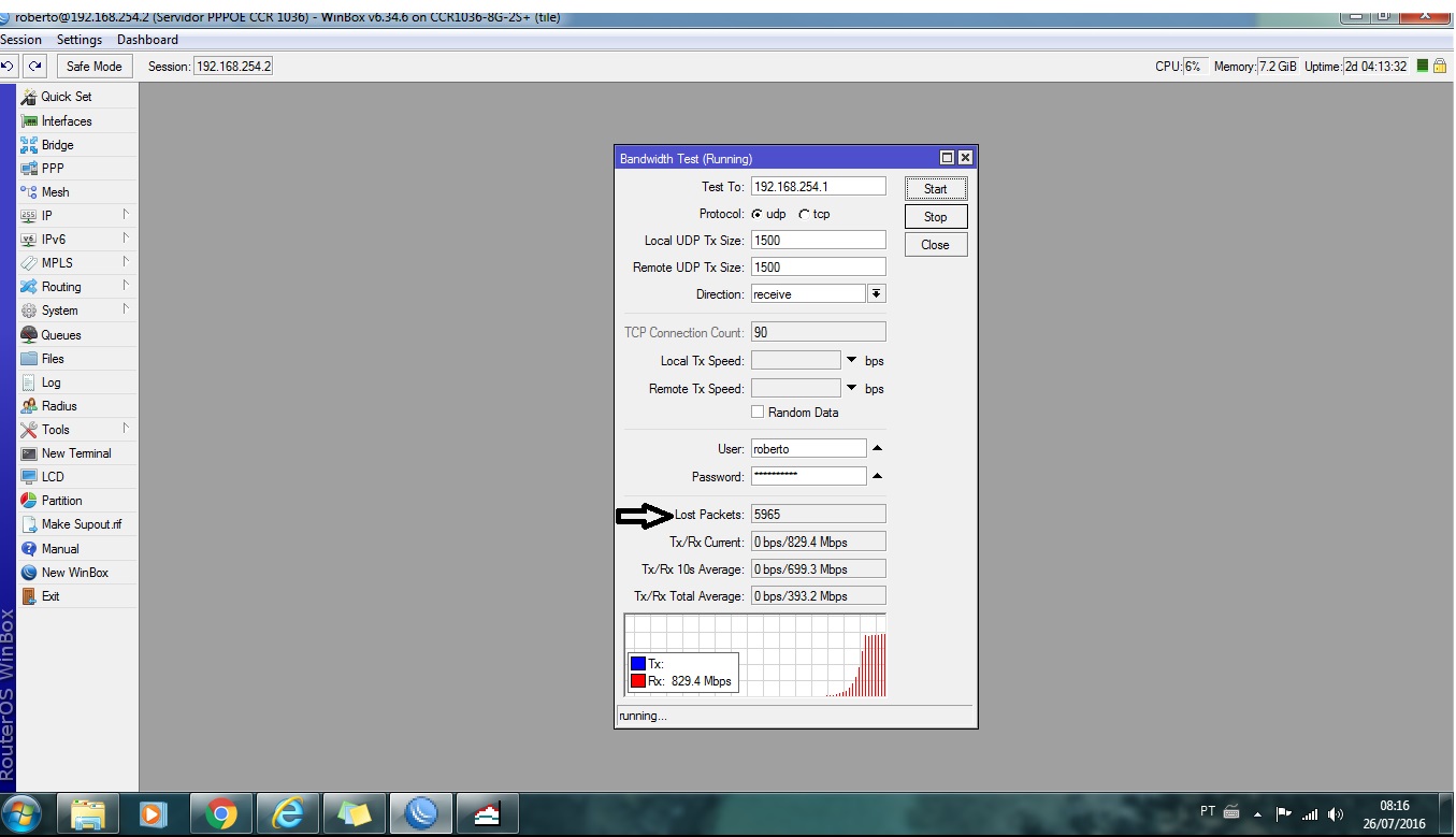

    pessoal to com problema de lentidao estava fazendo o teste na fibra.
    isso é problema ????

    Testa em TCP.
    Mas se o limite físico de trafego do enlace é por volta dos números que estão ali, é normal perder pacotes.
    Padrão Re: ser isso problema
    Isso é uma ligação entre duas rb com converso de fibra monomodulo. essa fibra tem 3km .
    São duas rb, uma Ccr 1036 em uma ponta e a outra ccr1016
