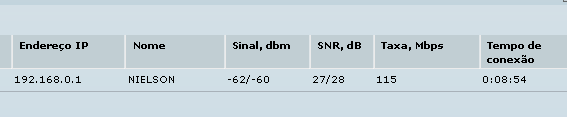

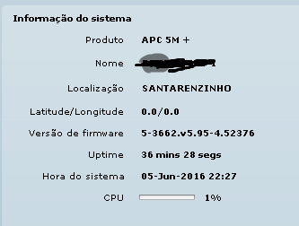

    Olá @Suporte Intelbras, optei por fazer minha rede usando intelbras (APC-5M+) e antenas setoriais ALGCOM blindadas. Montei um pop recentemente com 6 rádios e 6 antenas setoriais de 60º, porém estou tendo dor de cabeça com um dos rádios (APC-5M+) que está reiniciando (Ele não tem um tempo certo, simplesmente reinicia, as vezes com poucos minutos e as vezes depois de horas ligado. Notei que ele passa a reiniciar em menos tempo depois que conecto um APC-5M-18+ nele).
    Estou usando ipoll e com ultimo firmware APC.5-3662.v5.95-4.rt3883.Intelbras.APC.pt_BR.52376.150825.142009.

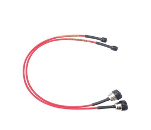

Nome:	         pigtail.jpg

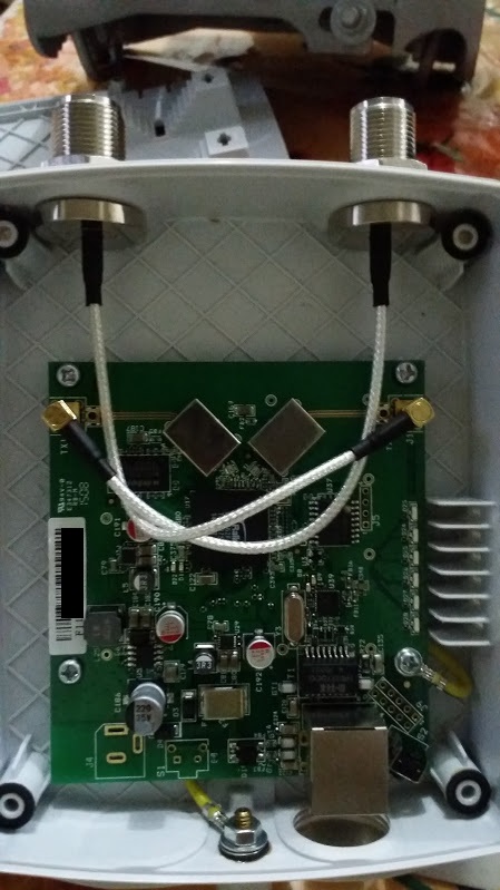

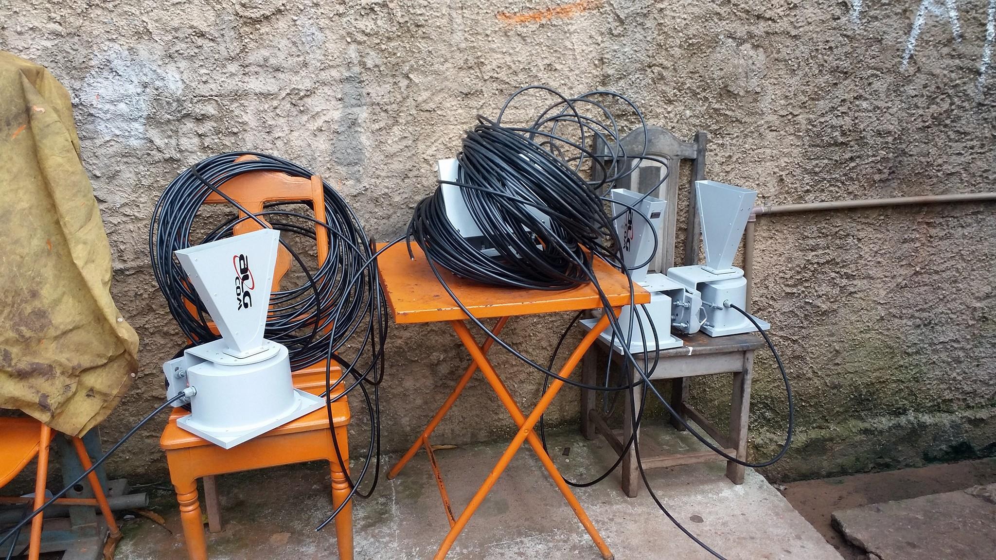

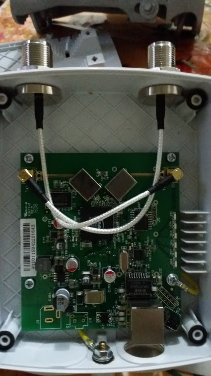

    Até agora os outros 5 rádios estão normalmente, porém ainda não coloquei clientes nos demais. (Exceto um deles que já tem 3 clientes WOM 5000 mimo).
    Como estou usando a caixa FIT da algcom para dar blindada precisei remover a capa plastica desses rádios, inclusive para melhorar a circulação da ventilação.
    Já resetei para padrão de fábrica, joguei firmware novamente, pensei que fosse a fonte original devido o cabo ser de 40metros blindado, ai troquei e coloquei um patch panel giga da volt com uma fonte de 24v 7a para alimentar todos eles. Amanhã devo remover esse rádio da torre. Os cabos são todos novos com 40metros cada hercules, com conectores blindados da GTS cat6.
    Gostaria de um auxilio para ver se é problema no rádio. Já olhei os logs e não identifiquei oque possa ser.
    Por sinal as antenas da ALGCOM com os APC's casaram perfeito, o sinal nos clientes bem estável.
    Obs: Estou usando pigtail de alta performance da algcom nesses kits.
    Obrigado

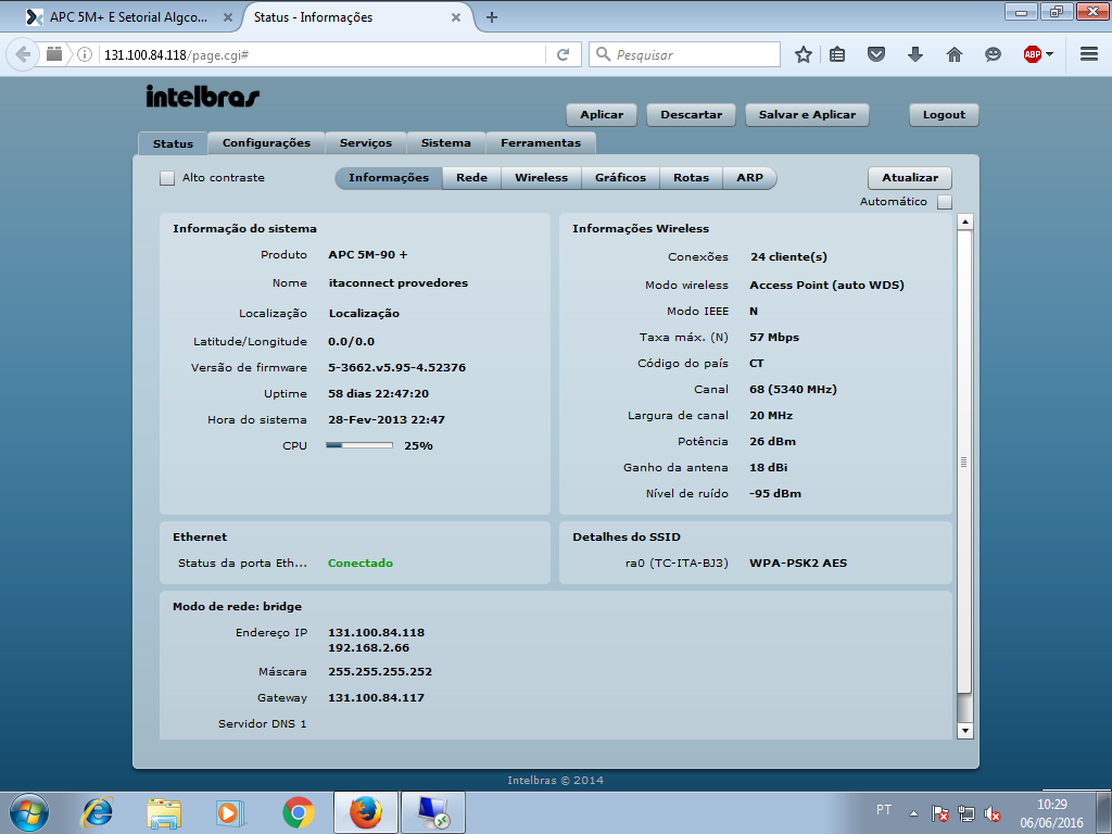

Nome:	         APC 58 DIAS ONLINE.png
Visualizações:	578
Tamanho: 	89,2 KB
ID:      	64136 Estava com mesmo problema que o seu de ficar reiniciando atualizei a minha APC e não reiniciou mais! A minha firmware e a mesma que a sua, pode ser o tamanho do cabo de rede.
    Padrão Re: APC 5M+ E Setorial Algcom Blindada (APC 5m+ reiniciando)
    Citação Postado originalmente por Aurio Ver Post
Visualizações:	578
Tamanho: 	89,2 KB

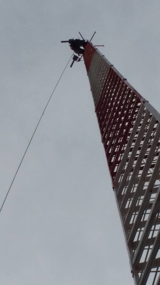

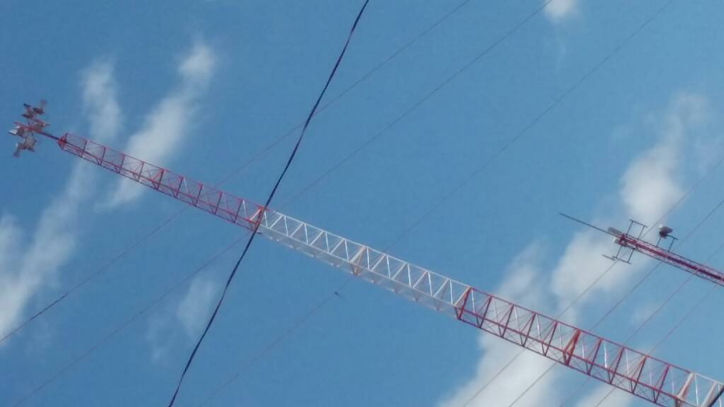

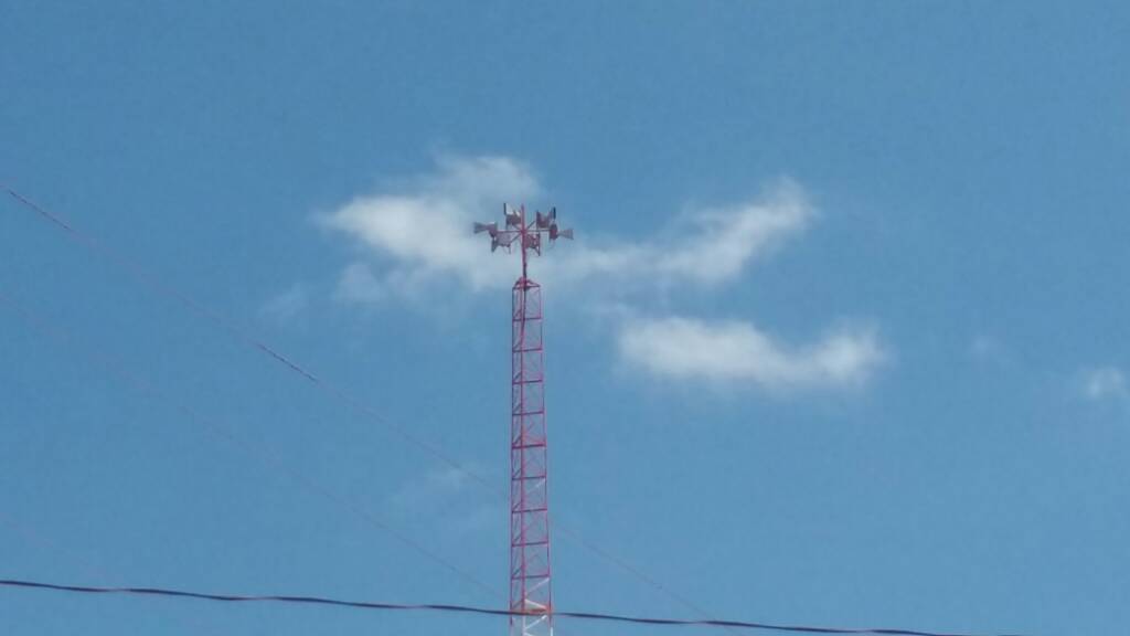

    Fotos da torre e antenas lá em cima
Nome:	         uploadfromtaptalk1465312732272.jpg
Visualizações:	427
Tamanho: 	30,5 KB
ID:      	64148Clique na imagem para uma versão maior
Nome:	         uploadfromtaptalk1465312739702.jpg
Visualizações:	501
Tamanho: 	20,3 KB

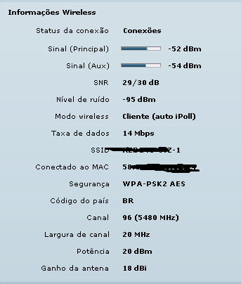

    Cliente APC-5M-18+ que está conectado nessa torre
Nome:	         clienteapc.png
Visualizações:	434
Tamanho: 	7,0 KB
ID:      	64150Clique na imagem para uma versão maior
Nome:	         clienteapctorre.png
Visualizações:	361
Tamanho: 	553,0 KB
    Obs: Esse radio no cliente não foi feito alinhamento fino, como ele estava conectado na outra torre que fica praticamente na mesma direção, só conectamos para ver o sinal como ficava.

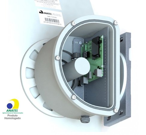

    Não estou com foto, mais ficou praticamente desse jeito:
Nome:	         caixafit.jpg
Visualizações:	393
Tamanho: 	29,0 KB
    Os rádios já funcionavam bem, agora usando as antenas da algcom ficaram com sinal bem melhor e mais estável. Gostei bastante do resultado.

    Entendi @Suporte Intelbras. Hoje fui num cliente aproximadamente 200 metros de distância da torre (31m de altura). Fiz o site survey achei antena dando 44dbm, mandei conectar e coloquei senha. Na mesma hora que salvei a senha não demorou alguns segundos o rádio (wom 5000 mimo reinicio) e toda vez eu logava e poucos segundos reiniciava dinovo. Achei bem estranho. Nem pude ver bem como estava o sinal por que o rádio não parava de reiniciar. Foi preciso resetar para padrão de fábrica e configurar na torre antiga (apc 5m 90+ 17 metros de altura) essa torre que esse cliente estava antes.
    A questão é com antena da algcom 15dbi + 25db(abaixei pra 24) do rádio daria 40
    Já o apc 5m 90+ que é 18 dbi + 24 do rádio da 42.
    Na teoria a torre mais baixa com apc 5m 90+ está com sinal mais potente que a torre mais alta e não reinicia o wom 5000 mimo.
    A única diferença de ambas torres é que a torre mais alta com com 31m de altura contra 17m d mais baixa e a mais alta usa antenas algcom.
    O que poderia ser?
