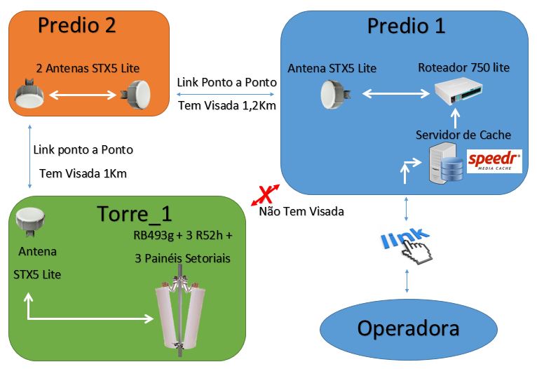

    Estou iniciando na área com um pequeno projeto para um provedor conforme o desenho abaixo, poderiam me dar umas dicas sobre este desenho? Será que dessa forma que fiz passa um link de 40 mb para a torre 1 a fim de atender 150 clientes? No futuro vou precisar também de umas consultorias, caso alguém se habilite pode passar os contatos. Muito obrigado pelo tempo de vocês...

    Rb 750 pra 150 clientes não rola,
    Troca essas sxt por powerbeam, ou alguma com disco, por ter angulo mais fechado,
    Esse cartão aí r52h, não é antigo?
    Sobre cache não sei.

    Legal Berguetti, sobre o Powerbeam é da Ubiquiti correto? Conhece alguma solução parecida da Mikrotik? Quais cartões acha que são mais atuais? Obrigado

    Amigo sua estrutura ta razoável, os 40 mega você consegue tranquilo passar se for conforme desenhou e bem configuradas, a rb750 aconselho trocar, você terá problemas com lentidão e processamento alto, coloque uma 1100 você terá ela para aguentar até 340 clientes.
