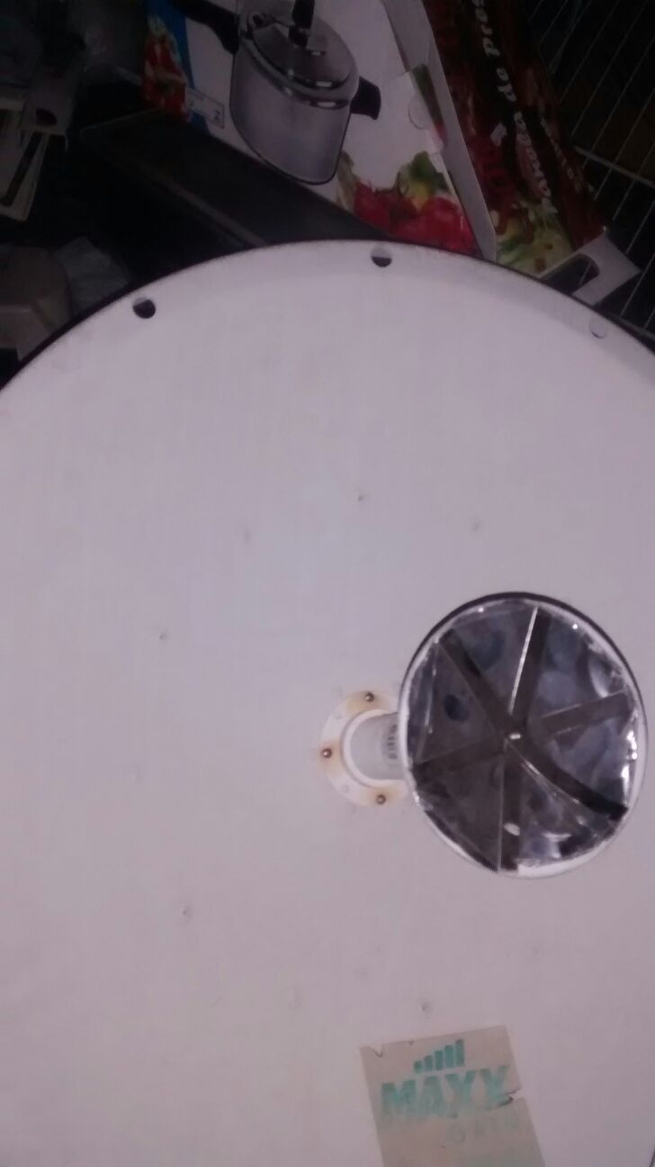

    Olá a todos.
    Estou montando um ptp com umas rocket dish usadas. Estava em outro ptp e quando me enviaram veio sem a tampa da ponteira, conforme foto.
Nome:	         IMG-20151017-WA0003.jpg
Visualizações:	335
Tamanho: 	47,4 KB
    Gostaria de uma ajuda com o que fazer.
    Obrigado antecipadamente.
    Padrão Re: Tampa da ponteira de um rocket dish
    Polipropileno. Molda ele com soprador de ar quente (cuidado ele liquefaz em 130ºC) e veda com silicone paras calha. Tem que inspecionar a cada 6 meses em região se muita insolação.
    Existe um tipo específico?
    Deve ser transparente ou branca a cor?
    Opaco. A preferencia é sempre o branco que não absorve muita radiação solar
    Me deram a ideia de fazer de fibra de vidro com resina epoxy.
    Funcionaria?
    Funciona. Agora não sei quanto ao sinal se não interfere.
    Eu não gosto muito de trabalhar com fibra porque a resina faz uma sujeira, se não tiver paciência gruda em tudo, se catalisar pouco não endurece, se catalisar demais não dá tempo de trabalhar. Mas é sempre uma opção. As omni Aquário por exemplo são em fibra e tem uma ótima durabilidade.
