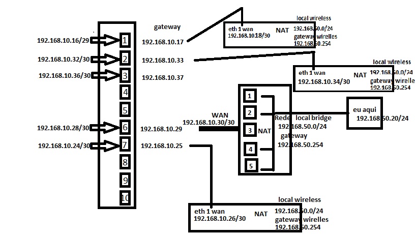

    Com certeza, tem material sobre o assunto no fórum, mas acredito que a consequência fracasso e por não ter pesquisado usando os termos corretos. Enfim, anexo uma foto com o cenário. Exemplificando em texto, tenho uma rb 1100, concentrando uns links, e distribuindo para redes diferentes em cada interface/porta da rb, com um ip /30, dessa forma, tornando impossível o acesso de outros rádios em faixas de ip diferentes.
    eth 1 192.168.10.17/29 network 192.168.10.16 > wan 192.168.10.18 nat rede local bridge 192.168.50.0/24
    eth 2 192.168.10.33/30 network 192.168.10.32 > wan 192.168.10.34 nat rede local bridge 192.168.50.0/24
    eth 3 192.168.10.37/30 network 192.168.10.36 > wan 192.168.10.38 nat rede local bridge 192.168.50.0/24
    eth 4 disable
    eth 5 disable
    eth 6 192.168.10.29/30 network 192.168.10.28 > wan 192.168.10.30 nat rede local bridge 192.168.50.0/24
    eth 7 192.168.10.25/30 network 192.168.10.24 > wan 192.168.10.26 nat rede local bridge 192.168.50.0/24
    Como podem ver, o cenário se repete em cada interface client do concetrador, eu estou plugado na rb 192.168.10.30 que esta plugada na eth 6 do concetrado e tenho acesso a essa rb, e ao concentrador, só que, por questões de administração, logicamente, preciso de acesso as demais interfaces clients, e por eu estar usando mascara/30, não consigo enxergar as demais rbs, para fins de acesso, se alguns puder indicar material para leitura, ou ate mesmo uma dica para solução, eu ficaria muito agradecido.
    Antes funcionava assim, existia uma bridge,com ip, 192.168.10.1/24 que englobava as portas que recebiam internet, pelo fato da bridge compartilhar o mesmo gateway com todos clients, inclusive eu, enxergava todos os radios sem problemas, mas com sabem os mais experientes, os problemas com broadcast não demorarão a aparecer, então a segmentação foi necessária ... só que agora estou sem acesso aos rádios...

    Amigo, esta complicado de entender o teu cenário, mesmo com o desenho, mais assim se tiver GW configurado nas RBs onde você esta fazendo deveria estar funcionando, configurou o GW nelas?
    Padrão Re: Rede fragmentada em endereço /30, rotas para se enxergarem.
    Sim, vou, exemplificar, com menos interfaces.
    Cenário
    1 rb 750
    cada interface, temos uma gateway eth 1, 192.168.10.28/30
    com sua devida rede barra /30 eth 2, .24/30
    eth 3, .20/30
    eu estou conectado a rede eth1 28/30 com o ip 192.168.10.30/30 meu gateway e 192.168.10.29, o endereço 192.168.10.28 e da rede e o 192.168.10.31 e o de broadcast, eu não consigo acesso, a outras redes. que são, 192.168.10.24/30, que onde esta um groove em ap bridge, distribuindo internet para os clientes, e o endereço 20/30 também tem outro groove em ap bridge, ja criei as regras, de varias formas e nada ...

    Mas partindo para o seu problema, acho que sei o que esta acontecendo, o erro esta em você ter usado a mesma faixa de ip atrás dos teus NATs, por isso você não consegue acessar os equipamentos atrás dos NATs, recomendo usar uma faixa de ip para cada segmento, seja ele qual for, e na tua RB principal você cria uma rota estática apontando cada rede para o respectivo IP de cada RB por onde você vai ter que passar para chegar até esta rede. Depois disso pode até desabilitar os NATs, e fazer eles na RB principal.
    Qualquer dúvida, poste aí!

    na sua RB de boarda.
    vai em IP Routers
    clica em +
    emd Dst.Address colocar a classe 192.168.60.0/24 em Gateway coloca 192.168.10.18/30
    pronto
    ai vc ja pinga qualquer IP da classe 60.x/24
