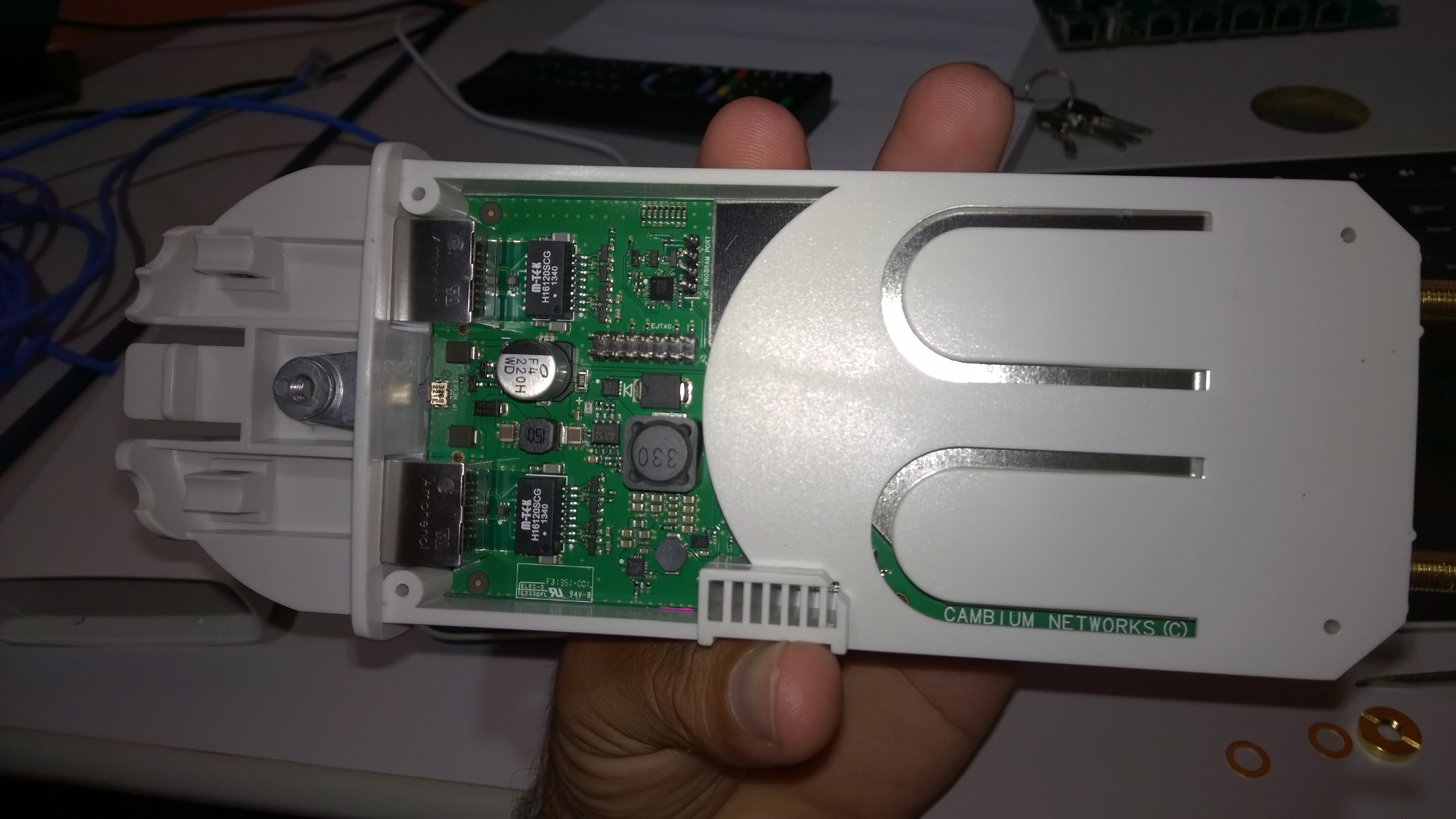

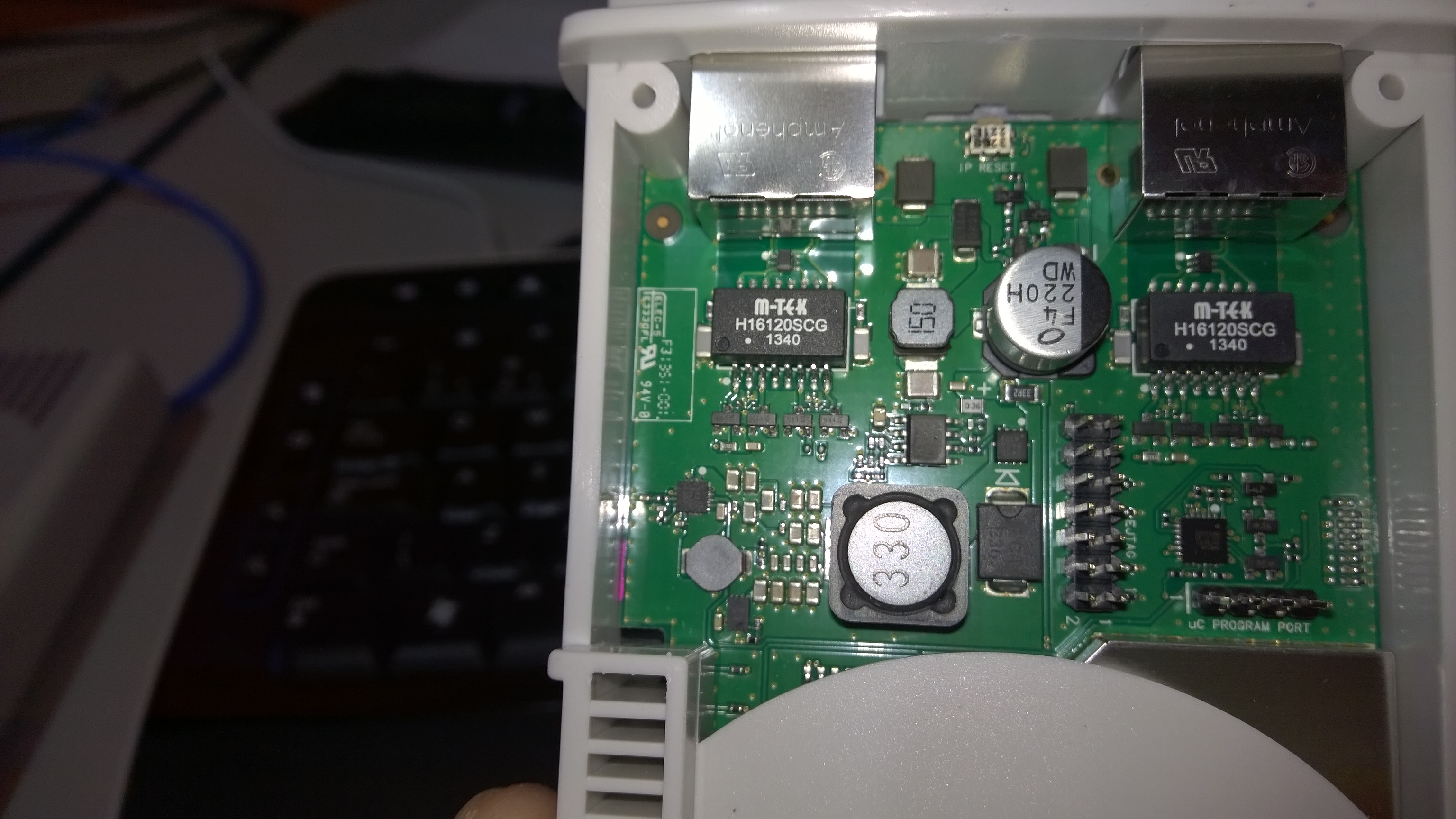

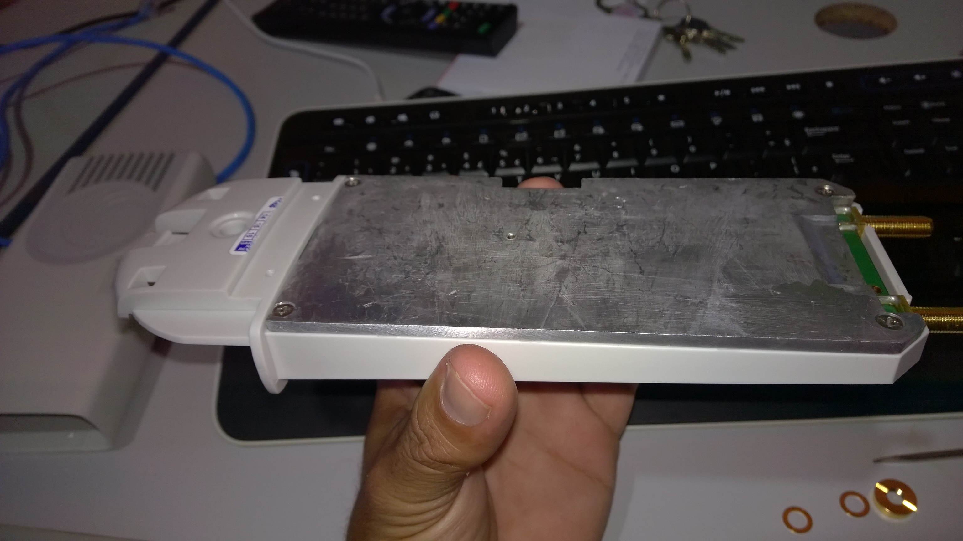

    Que coisa, ja que ta desmontado não da pra tirar essa base de ferro pra ver que chip rf tem nele
    Padrão Re: Review ePMP 1000
    @wala fiquei com preguiça kkkkk, como garantia nao funciona no brasil resolvi abrir. Como falei estao em campo agora, domingo vou la voltar minhas rb912 ai tiro essa parte metalica, mas pelo que me lembro ela é tipo soldada na placa "essa mas fina" a grossa sai tranquilo sao 4 parafuso

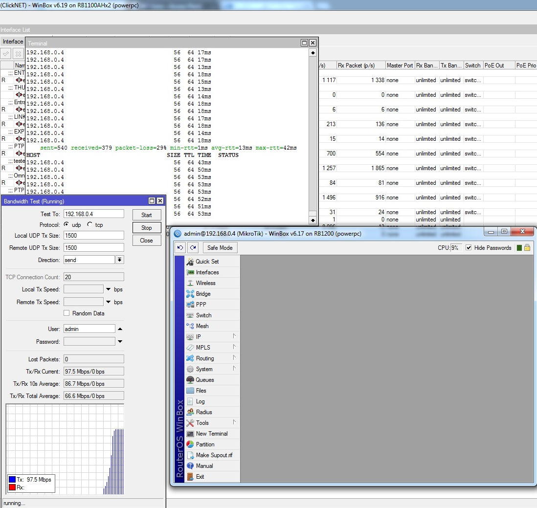

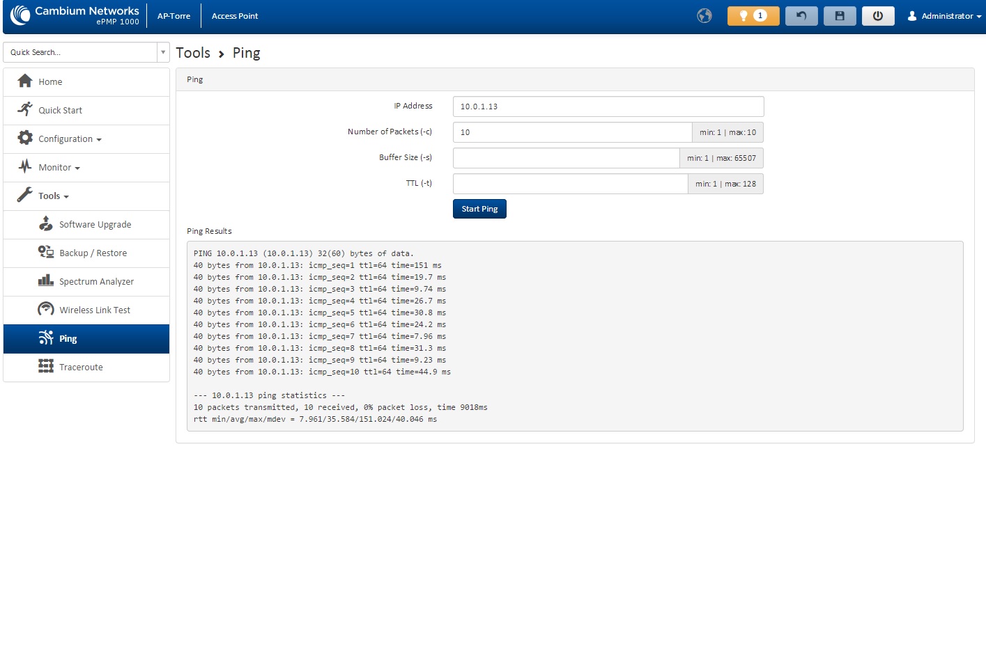

    Ele tem um problema serio com latencia.
Nome:	         clicknet ptp udp 50.50.png
Visualizações:	696
Tamanho: 	607,4 KB
    Teste feito de rb para rb em bancada.
    Teste feito agora passando 36mb e 8mb up
Nome:	         ping.jpg
Visualizações:	800
Tamanho: 	162,6 KB

    Como ja falei acima parceiro, o BETA é justamente o firmware 2.4 que estou usando agora com a nova funçao ePTP que é foca em ponto a ponto, porem a lactencia só fica baixa sem trafego.
    Essa screen do ping acima é ePTP 20mhz. Se nao tem noçao de como é ruim no modo PTP-TDD nao baixa de 20ms e picos de 60ms
