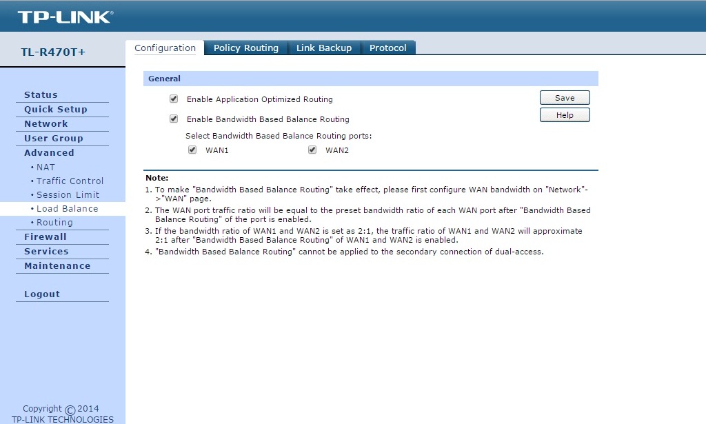

    vá em advanced - Load balance - Policy Routing e em Source Ip defina o IP da sua RB, não precisa definir IP de destino, logo depois marque a wan que deseja que seja a principal.
    em Load Balance Deixe assim: Clique na imagem para uma versão maior

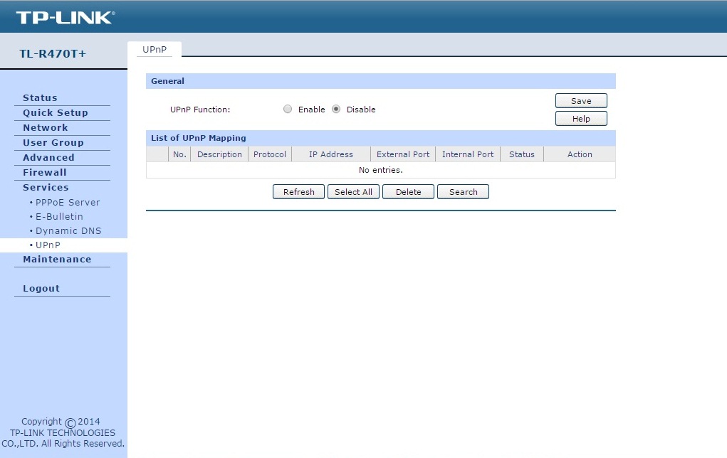

    Opção UPNP Desmarcada para evitar quedas continuasClique na imagem para uma versão maior
Nome:	         Maria.jpg
Visualizações:	1257
Tamanho: 	79,3 KB

    Vai na aba Advanced>Load Balance>configuração e desmarca as caixa de seleção, as mesmas que define a otimização dos Links.
    Fazer a soma dos Links, só será possível se vc tiver um roteador na frente, pra fazer a função de DHCP, consegui dessa forma.
    Acontece q quando vc usa ele como servidor DHCP/Controle de banda e MACC, ele não define uma rota de saída, qual a WAN que possua o melhor tunelamento livre de tráfego.
    Hoje consigo a soma dos Links em 98% dos meus testes.
