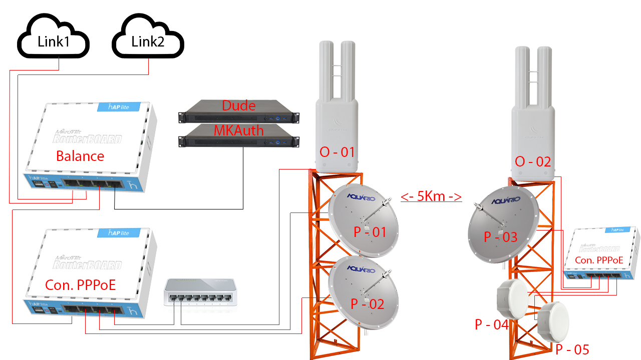

    Venho pedir uma ajuda por meio desse tópico.
    Tenho a seguinte rede.
Nome:	         Projeto.png
Visualizações:	129
Tamanho: 	338,1 KB
    Uso um loadbalance (Soma links) porem preciso integrar o mkauth na mesma Routerboard que faz o loadbalance, pois o acesso dos concentradores ao mkauth é feito por PPTP.
    O Grande problema é que O link 1 o link 2 o loadbalance o Dude e o MKAUTH ficam dentro do rack no escritorio, já o primeiro Con. PPPoE fica na caixa na torre, por esse motivo que eu precisava que o mkauth fica-se integrado na mesma rb do balance.

    Padrão Re: Ajuda com Mikrotik
    Essa integração é extremamente simples, apenas coloque o seu mk-auth ligado no Balance, crie um mascaramento para interface ou ip dele, vá no mangle e crie um prerouting accept para o dst-address do mk-auth assim. Nos concentradores como a rota padrão aponta para o Balance é so integrar normal que vai funcionar. Se quiser consultoria eu faço todos os tipo de balance, inclusive só upload por dedicado e somente down por ADSL ou NET ou qqr outro link com ip publico.
