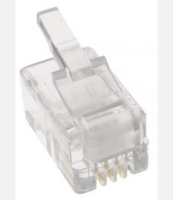

Nome:	         ImageUploadedByUnderLinux1457609658.760987.jpg
Visualizações:	430
Tamanho: 	19,7 KB
    Amigo consegui resolver cortando essa parte mais fina do conector e só vai só ficar a trava e o cliente não tem como tirar eu estava com
    Mesmo problema os clientes trocando cabo da wan para LAN um dia quiser tirar o conector com uma coisa de ponta fina consegue remover
    Sent from my iPhone using UnderLinux mobile app
    Padrão Re: Como bloquear DHCP externo em uma rede?
    Já faço isso amigo, mas somente em alguns clientes, e mesmo assim já teve casos que chegaram a mesmo assim tirar o cabo e colocar na outra porta, sendo necessario pra isso o uso de uma agulha! É incrivel isso, eu falo para não mexerem mas mexem do mesmo jeito!
