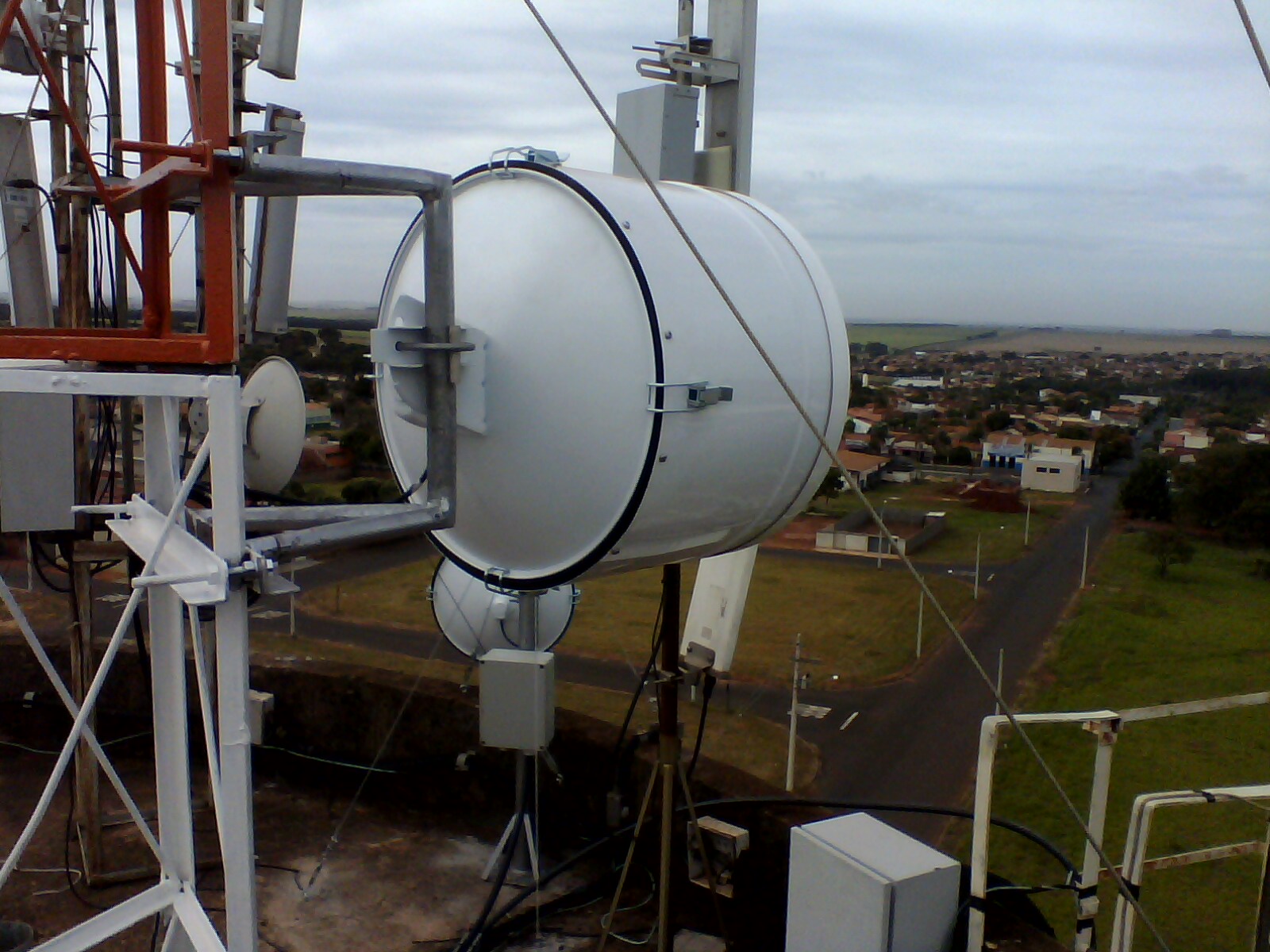

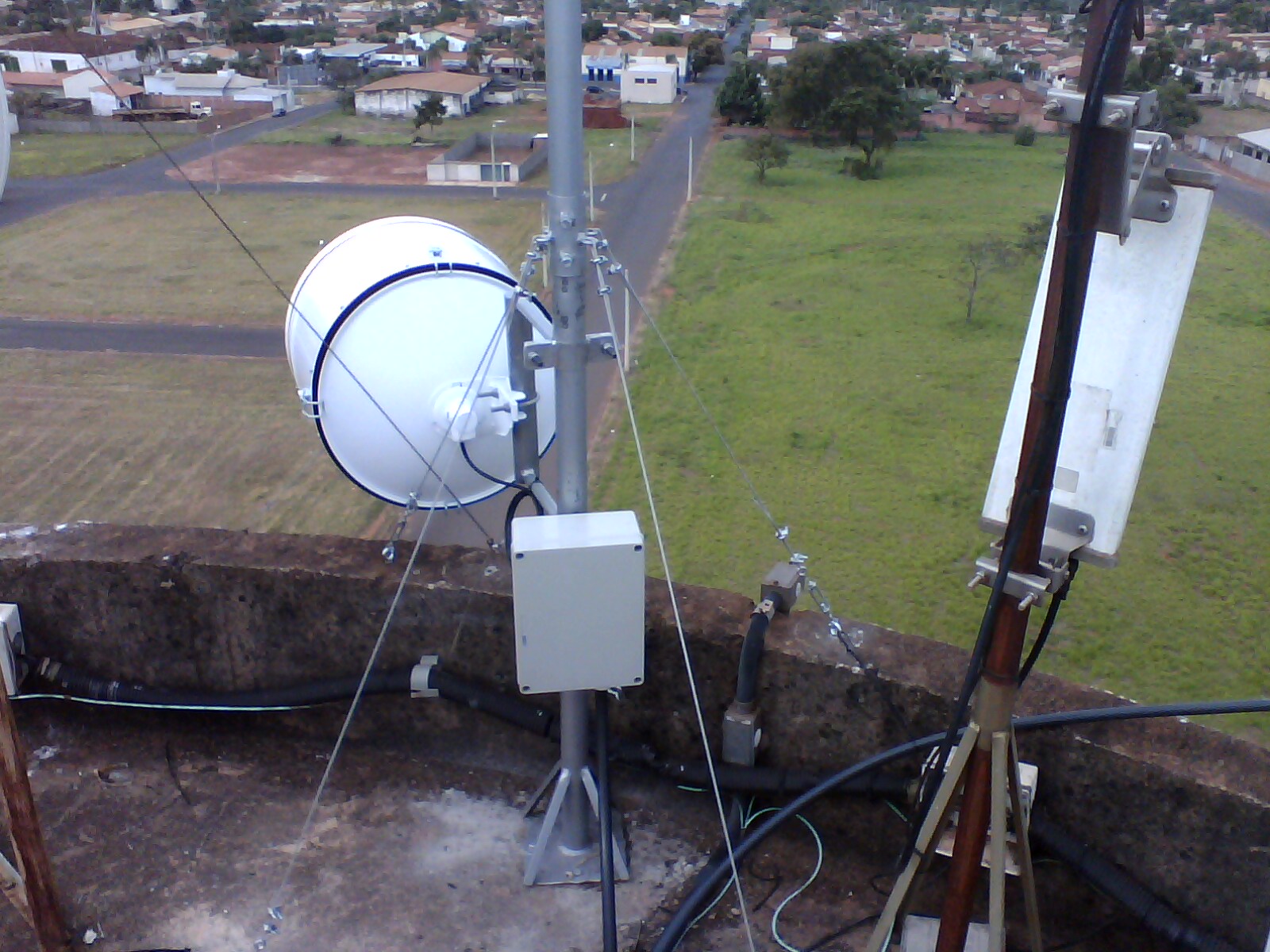

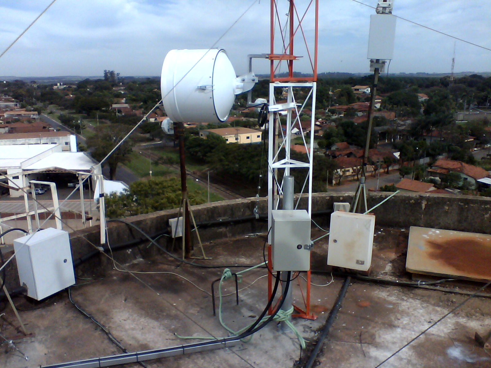

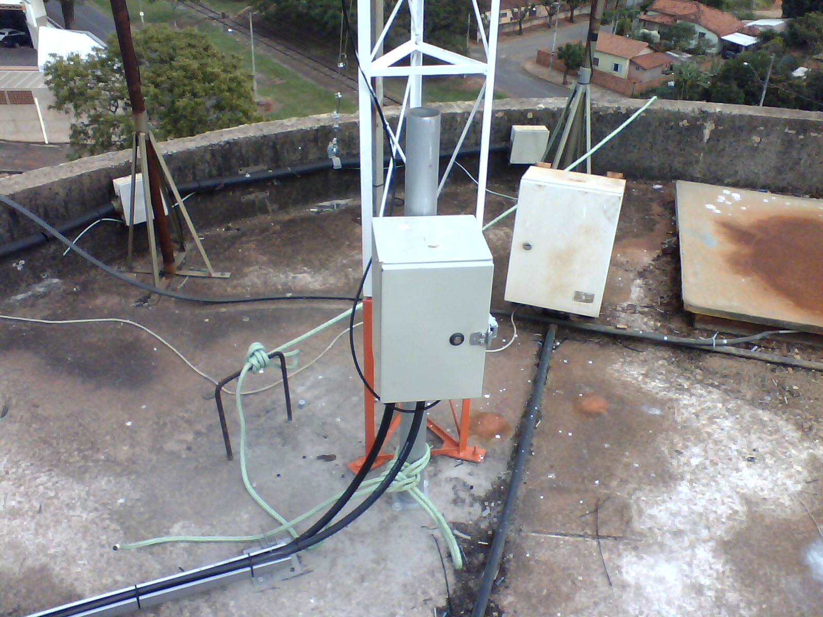

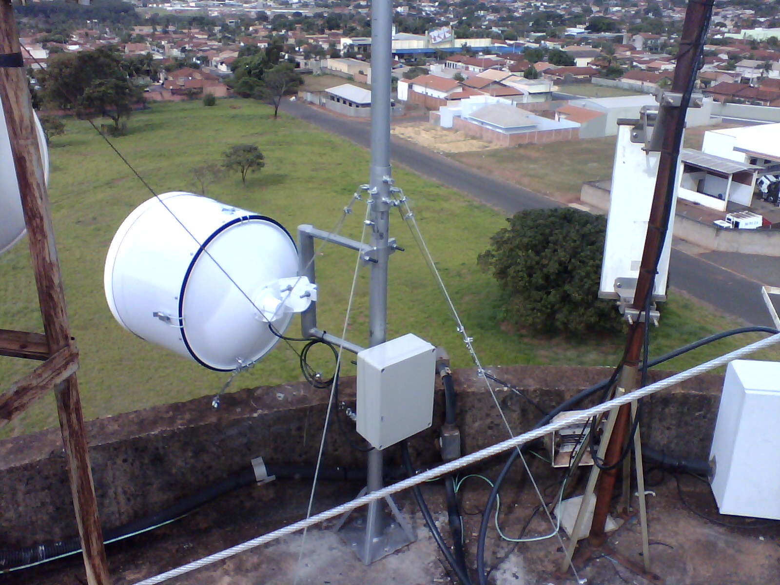

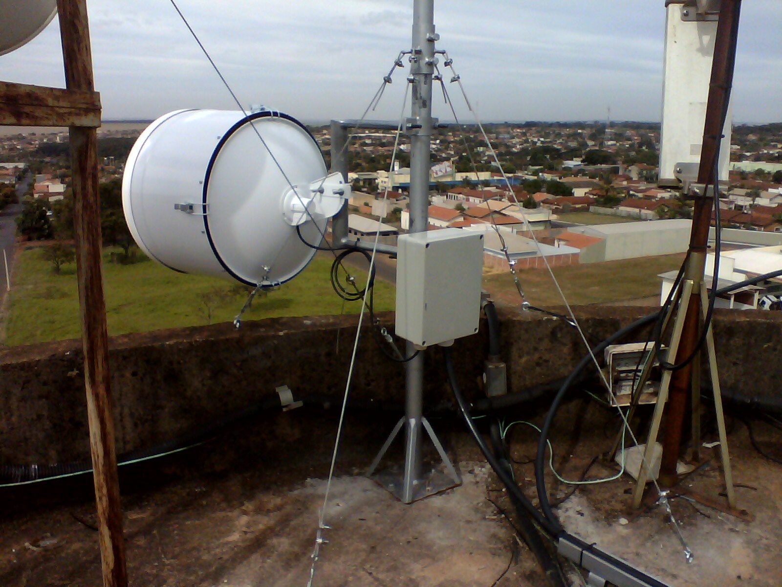

    Cool Mais um trampo concluido.
Nome:	         IMG00263.jpg
Visualizações:	560
Tamanho: 	375,7 KB
ID:      	59958Clique na imagem para uma versão maior
Nome:	         IMG00264.jpg
Visualizações:	542
Tamanho: 	413,3 KB
ID:      	59959Clique na imagem para uma versão maior
Nome:	         IMG00265.jpg
Visualizações:	469
Tamanho: 	441,2 KB
ID:      	59960Clique na imagem para uma versão maior
Nome:	         IMG00267.jpg
Visualizações:	620
Tamanho: 	446,7 KB
ID:      	59961Clique na imagem para uma versão maior
Nome:	         IMG00268.jpg
Visualizações:	450
Tamanho: 	402,4 KB
ID:      	59962Clique na imagem para uma versão maior
Nome:	         IMG00269.jpg
Visualizações:	536
Tamanho: 	351,8 KB
    Mas uma pequena estrutura de enlace finalizada. 100% funcionando..
    Padrão Re: Mais um trampo concluido.
    Colega, são nano-beans essas antenas?? que radome ta usando??
    Gabrielest boa tarde, são nanobean sim NB M5-400 25dbi.Os Radomes Shield são da AZlink.
    Att,
    Fabiano.

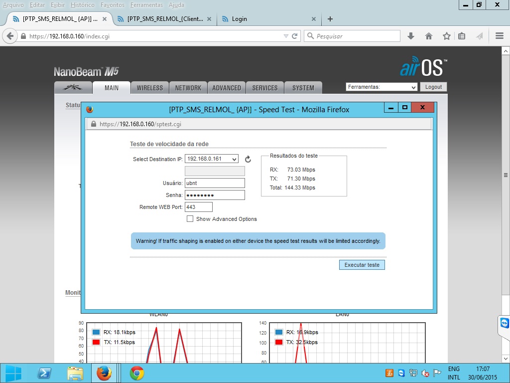

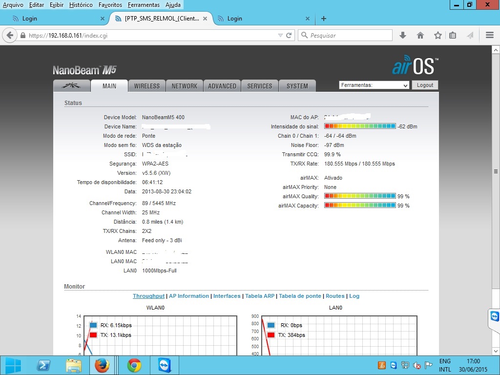

    , seria legal postar prints e teste de banda.
    berghetti boa tarde, segue ae 2 prints um do teste da propria ubiquiti ea tela do cliente. Assim que tiver um tempo vou fazer outros testes e posto aqui. E que isso finalizei hoje a estrutura, agora vem os testes...

    Amigo você teve alguma perda de ganho com o radome? Pois aqui colocamos um semelhante e perdeu uns 3db
    Bom dia. Uso estes radomes shield em áreas muito poluídas, para atenuar a interferências. Por exemplo os das fotos esta em cima de uma caixa dágua, e neste local tem varias antenas de outras empresas. Ali esta "fritando". Em relação a perder, não perdi nada.
    Quais rádios vc esta usando? Qual radome shield (fabricante) tb esta usando?
    Att,
    Fabiano.
    Cara utilizei os Radome da BR Shield e deu perda de uns 3db no PTP com Powerbeam 300, não sei se a espuma ficou meio na frente do disco.
    Boa tarde amigo. Sim se o radome não for bem projetado, testado (por empresas de competência e credibilidade). Nao é fazendo propaganda ou "puxa saco" longe disto, mas radomes da AZlink segundo o fabricante passaram por testes no INPE e foi aprovado. Eles tem ate o certificado do INPE.
    Nunca usei da BRShield, mas creio que sejam de ótima qualidade também. Eles tb são certificados.
    Agora o que vc disse pode ser a razão tb, do radome não estar acoplado corretamente no disco... Enfim outros fatores tb...
    Bom enfim leia este artigo do grande Zé Alves sobre o assunto.
    http://www.granlabor.com/tutoriais/radome_x_shield.html
    Att,
    Fabiano.
    E cara usei e não vou usar mais, além da perda de ganho ele só tem 2 travas que acabam deformando o disco, os da computech são bem melhores apesar de serem abertos e entrar agua rsrsrs, os próximos vou experimentar esses AZlink pra ver se vai ter perda de sinal ao coloca-los
    Boa tarde amigo. Os radomes da Azlink possuem 4 travas e são bem lacrados. A questão é que o encaixe das nanobeam (aonde se encaixa a ponteira, rádio) deixam um orifícios, se vc colocar radome nelas terá que "fecha-los" com silicone por exemplo, mas isto não é culpa do radome... Eu já ate postei isto aqui.
    Qualquer duvida você pode ligar ou entrar em contato por email com pessoal da Azlink e trocar uma ideia com eles sobre os radomes deles e os problemas que vc esta enfrentando com radomes nas suas antenas...
    É infiltração de agua não é nada bom, ainda mais pra RF...
    Att,
    Fabiano.
    parabéns em!!!!!!1 ótima estrutura, e o sinal das nanobeam então!!! eu nunca consegui um sinal desses. quanto ficou a nanobem com esse shield? to pensando em trocar em ptp com sxt por nanobeam com azlink, compensa será?
    Bom dia RodrigoQuati obrigado. Em ptp estou usando somente ubiquiti (nanobeam m5-400 com radomes da AZlink). Eu uso estes radomes shield em locais aonde tem muitos rádios (interferência esta a 1000). Ja faz um ano que comprei estas nanobeam e os radomes. Atualmente não sei o preço de ambos.. As nanobeam estão atendendo com sobra as necessidades. Estou como responsável do projeto de informatização da área da saúde aqui da cidade. Ate então esta tudo funcionando perfeitamente, 89% do projeto já concluído.
