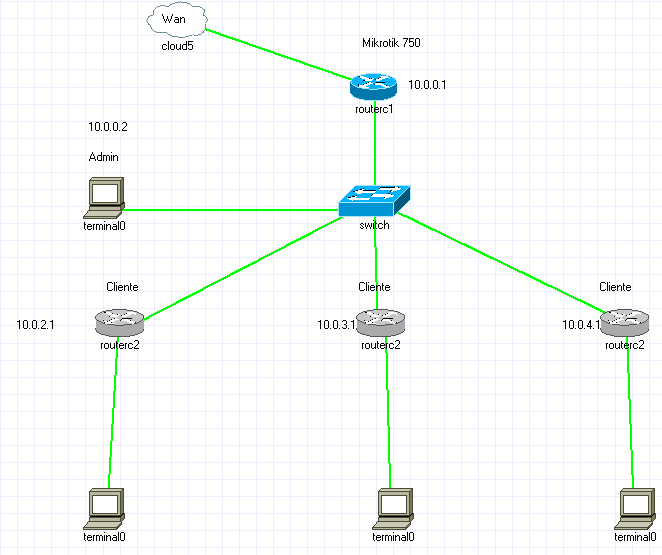

    Preciso de uma ajuda dos senhores referente a topologia da minha rede que está adicionada como imagem neste tópico. Acessando a minha RB pelo Putty, consigo efetuar pings para as redes 10.0.2.1 / 10.0.3.1, mas não consigo efetuar para a rede 10.0.4.1, não somente do Putty mas também da RB. As configurações de NAT estão todas certas e os usuários conseguem se conectar a rede normalmente. Mas queria entender porque somente a rede 10.0.4.1 não responde a pings, e as outras redes dão um pouco de latência que vai de 1ms a 56ms?. Se vocês acham que essa minha topologia está errada, por gentileza me passem melhores formas de entregar a internet a eles com qualidade. A cada um deles eu disponibilizo 2megas de Down e 150up e todos com autenticação pppoe. Sou leigo no assunto.

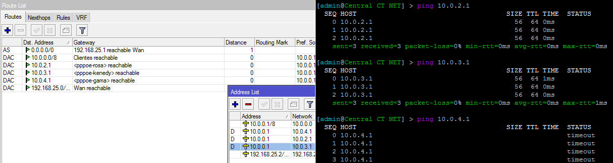

    Amigos, verifiquei as rotas e estão iguais pra todos. Deem uma olhada na imagem.

    Padrão Re: Rede não responde a ping mas trafega.
    seu IP é 10.0.0.0/8 com gw 192.168.25.X é isso mesmo?

    É um modem/roteador e depois sai pra um switch 8 portas. Não configurei nenhum ip nesse modem/roteador. To com receio de mexer na RB agora, pois eles estão todos conectados, aí é meio complicado de parar a conexão. Só queria entender pq somente aquele ip 10.0.4.1 não responde a pings, sendo que os demais estão todos da mesma forma. Estou pensando em comprar outra RB pra fazer teste e um switch gerenciavel pra começar a aplicar vlans, pois quero mudar a estrutura e colocar um servidor.
