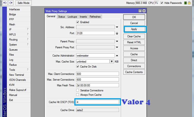

    1 - Defina um Cache Hit valor DSCP, e depois ser capaz de diferenciar o que o servidor de cache de entrega:
Nome:	         12.jpg
Visualizações:	4991
Tamanho: 	43,9 KB

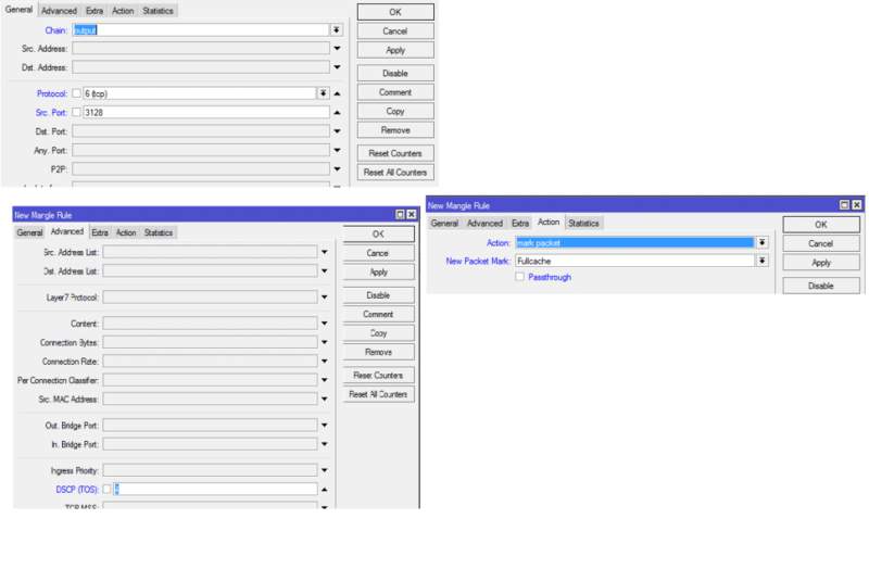

    2 - Mapeamento do Fluxo de IP do Proxy HIT / Mangle:
Nome:	         13.jpg
Visualizações:	4846
Tamanho: 	28,6 KB

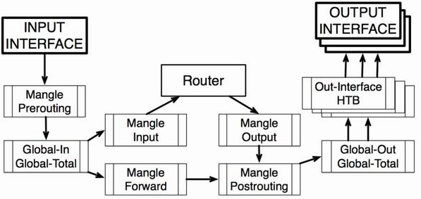

    OBS: Porque marcar OUTPU e não PREROUTING?
Nome:	         14.png
Visualizações:	2920
Tamanho: 	83,8 KB
    R:Proxy da Web é um serviço local. A saída é cadeia inmdiata seguinte, onde pode marcar o HIT.

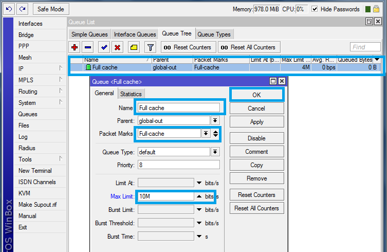

    3 - Por ultimo criar filas de fluxo com fila previamente marcada / Árvore:
Nome:	         15.png
Visualizações:	4370
Tamanho: 	51,1 KB
    Pronto agora e so ajustar os valores de acordo com suas necessidades que o Famoso Cache Full do Mikrotik estará funcionando perfeitamente.

    Perfeito, na sua imagem "2" aconselho aumentar para 5000. Max.Client.Connections. Pois o que passa simplesmente nao navega.
    Teste em bancada baixando para 1 e veja o resultado.
    Como não queremos restringir aumente para o maximo.
    Outra coisa, evite de usar a porta padrão (3128) por causa de ataques externos.
    Mesmo usando regras no seu firewall para proteger ataques vindo da interface do seu link.
    Aproveita e defende tambem a porta udp 53.
    Parabens pela iniciativa.
