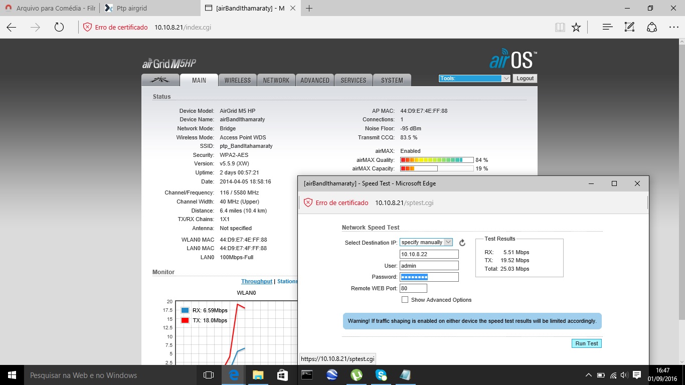

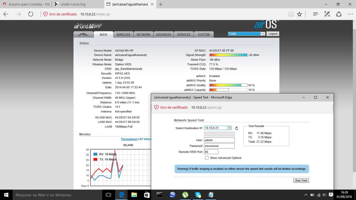

    to com ptp com airgrid , 6.6 km distancia - 60 de sinal ccq estável a 90% mcs 6
    frequência menos poluída 5.7
    o problema que não passa mais de 13Mbs
    preciso pelomenos no minimo de 20 Mbs
    oque posso fazer ? vlw

    VC tá com ruido aí nesse link.. Teu CCQ tá batendo abaixo de 80% e o noise flor não tá dos melhores.. -95dBm do lado do AP... O ideal é que seja menor (-100dBm) -102 seria ótimo...
    Tem que fazer um Airview dos dois lados e escolher outro canal/freqüência com pouca interferência... Noise flor ruim pode ser por instalacão inadequada... Muito perto de paredes, com mastro menor que 1,5mts do telhado ou laje, chapas, telas, caixas de água também influenciam...
    Pode parecer estranho, mas mude o canal e desligue o Airmax e faça um teste pra ver se melhora.

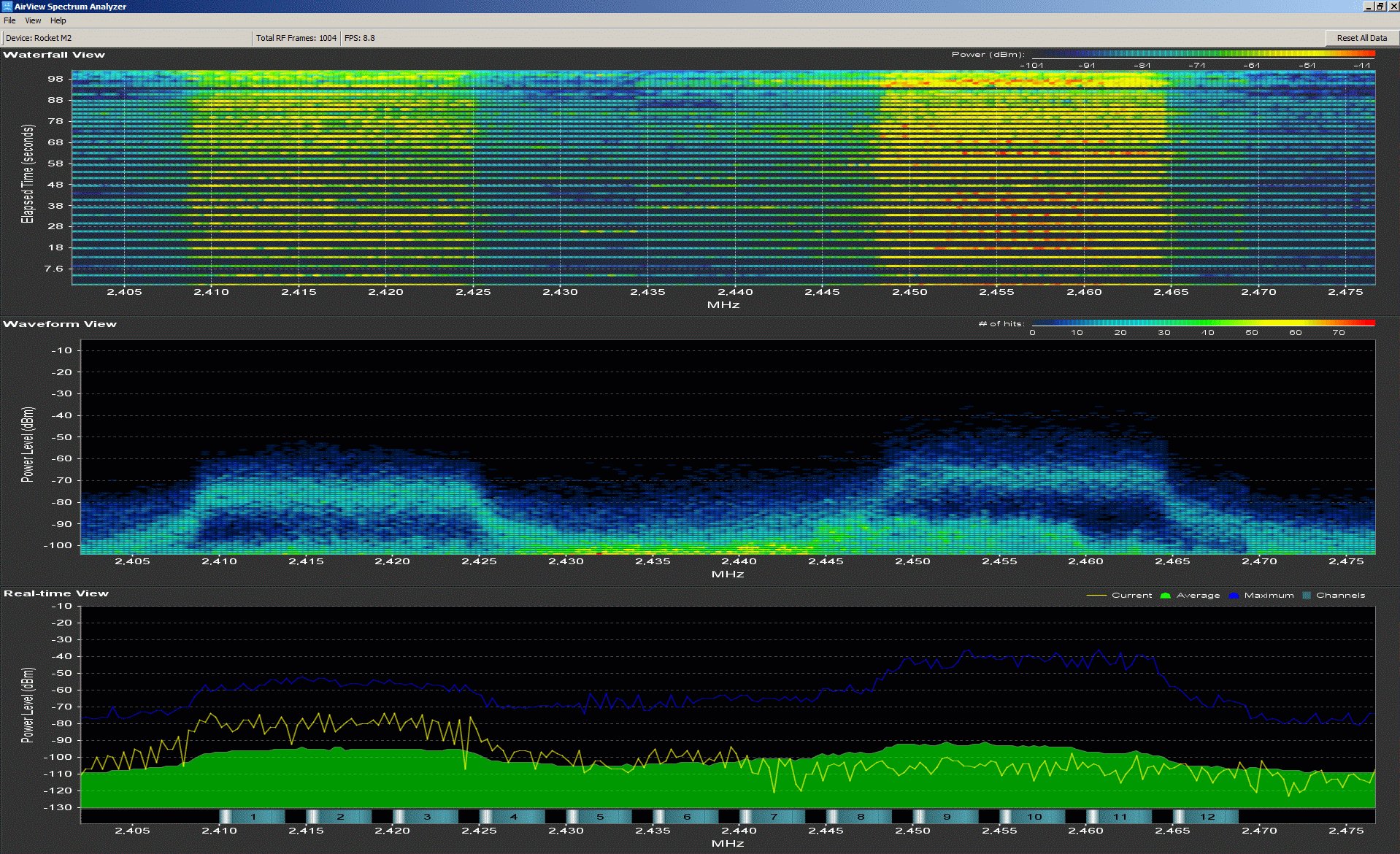

    A variação no CCQ e throughput depende muito também das 64 portadoras de 315KHz cada, num PTP distante elas variam muito entre si, uma chega 10dBm mais alto que a outra portadora.
    Aqui uma análise, olha os pontos indo de digamos -35 a -85dBm no canal da direita:
Nome:	         airview_rocket_silicon_valley_0.jpg
Visualizações:	219
Tamanho: 	617,6 KB
    Se ficar só nos pontos na imagem no meio só com mais de 20 hits (Cor azul claro), eles ficam em digamos -65 e -75dBm, acho que o rádio iria exibir esse SSID como -70dBm (Porque é a média).
    A variação entre os pacotes é enorme, 10, 15 ou 20dBm de diferença entre uma portadora e outra as vezes ocorre, esse sinal que veio assim está ilegível e vai precisar ser retransmitido. Se usar um coding rate 1/2 quer dizer que tem só metade do dados trazendo pacotes do cliente, se perder só umas partes ainda tem 100% de espaço extra pra repetir o dado que foi perdido antes, nesse caso uma perde de 20% durante a transmissão ainda não derruba o throughput.
    (No caso de um MCS7 ou MCS15, é 5/6, ou seja, 86% dos dados nas portadoras é pacote do cliente, só tem uns 15% de margem, e... perder 10% é normal em conexão perfeita, pra passar de 15% de perdas (E começar a diminuir o throughput) é bem fácil. No MCS6 ou MCS14 o coding rate é 3/4, só 75% com dados útil, passa pra 25% de espaço "livre" que pode ser usado pra reenviar dado perdido antes, essa diferença entre 15 e 25% de espaço sobrando pra retransmissão faz diferença só quando o percentual de perdas está perto disso, uma perda de 20% afeta MCS7 mas não afeta MCS6 (Digo, com ou sem ela o thrpughput do data rate será o mesmo))

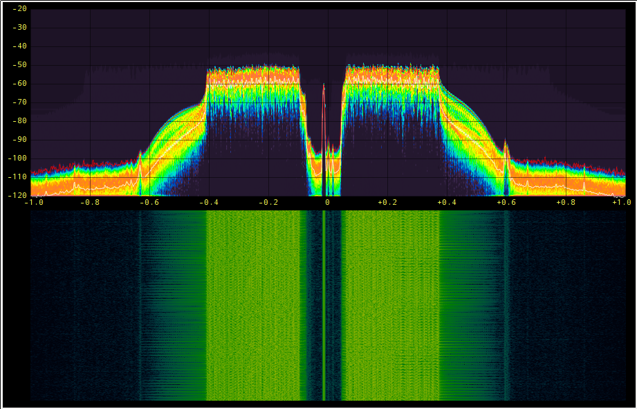

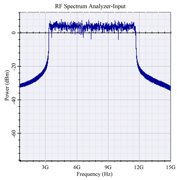

    OFDM é isso aqui só no papel:
Nome:	         ofdm7GHz.jpg
Visualizações:	230
Tamanho: 	48,3 KB
    Tem que dar um zoom naquela variação lá em cima, não é sinal perene e equalizado, tem variação de pelo menos 10dBm, aqui a maioria dos hits está ao redor dos -55dBm, mas olhas uns hits lá em baixo a -90dBm, são dados perdidos seja com OFDM padrão ou com TDMA:
