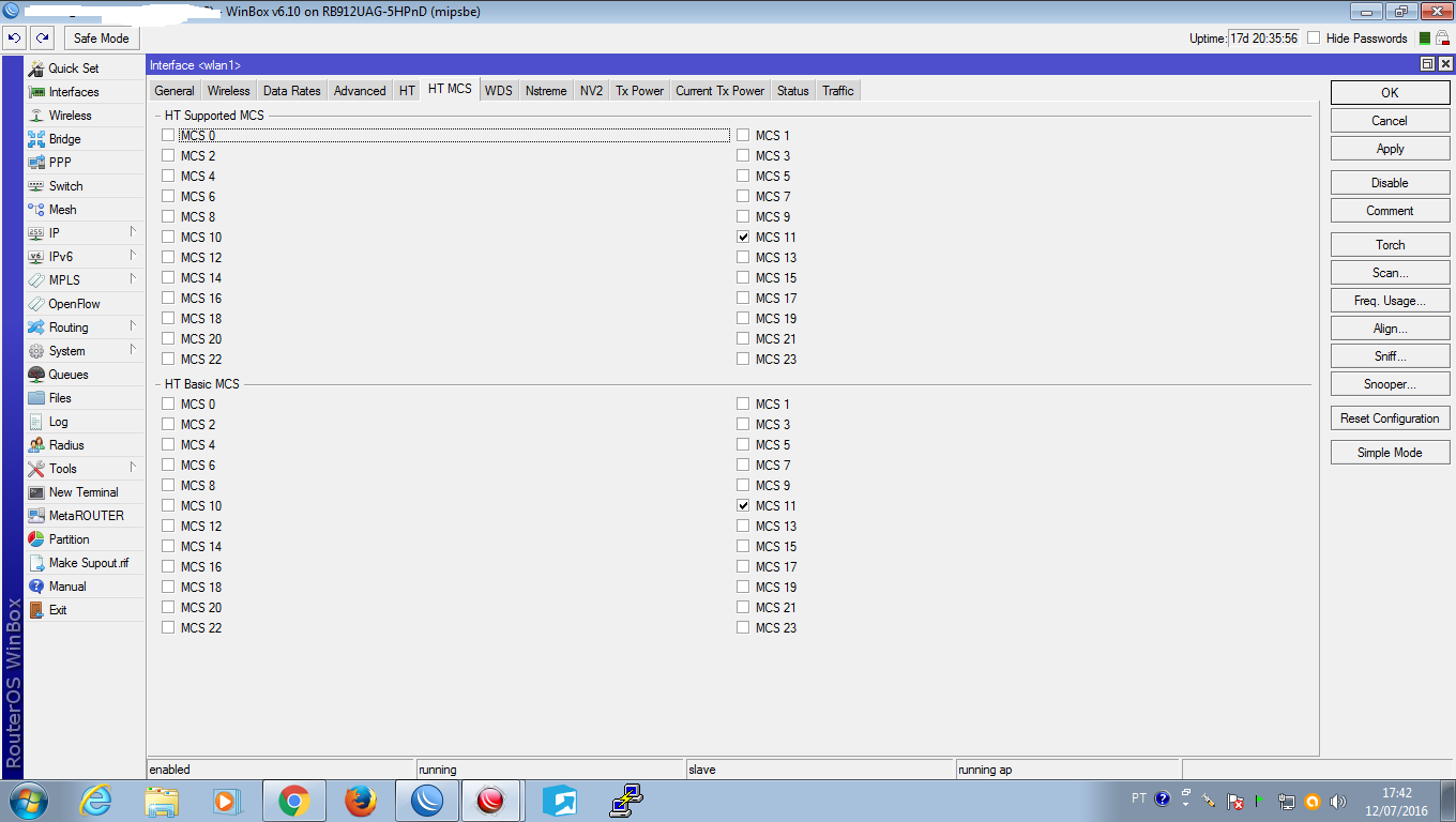

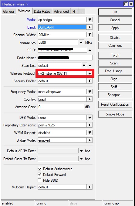

    Thumbs up Duvida! Melhor configuração mikrotik ap e mikrotik cliente "rede toda mikrotik"
    Sempre montei meus pops com rocket m5 e airgrid nos clientes.
    Agora vamos montar os novos pops com sxt 90º em ap e sxt lite 5 nos clientes.
    Mas estou em dúvida pois em muita pesquisa que fiz aqui e outros fóruns ninguém entra num consenso de qual melhor protocolo usar para multiponto, se nv2 ou nstreme, e como fica o msc no ap e no lado cliente?
    Alguns mandam setar todos os mcs no ap e no cliente apenas o 01, mas não estou achando a melhor logica de configuração.
    Desde ja agradeço a ajuda de todos.
Nome:	         01.jpg
Visualizações:	940
Tamanho: 	100,1 KB
ID:      	64408Clique na imagem para uma versão maior
Nome:	         02.jpg
Visualizações:	851
Tamanho: 	86,6 KB
    Padrão Re: Duvida! Melhor configuração mikrotik ap e mikrotik cliente "rede toda mikrotik"
    Nv2 com certeza ativado, porque ele irá mandar pacotes a 4 estações em uma mesma portadora aumentando performance do pop. E não aceitar cliente com sinal ruim
    Entao, ate ai tudo bem, mas e os mcs? como fica?
    Nv2 nstreme 802.11
    Citação Postado originalmente por terencerocha Ver Post
    Nv2 nstreme 802.11
    Mai e ai q ta. Quando uso os 3 ja notei que prevalece o nv2. Minha maior duvida seria nos mcs. O que marcar do lado ap e lado cliente?
    Enviado via GT-I9063T usando UnderLinux App
    Vai depender do sinal e modulacao dos clientes me chama no zap q te explico melhor 38 992394442

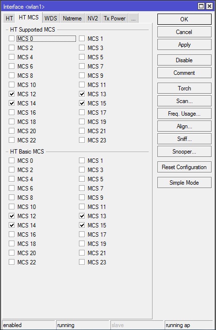

    @netuai, qual vai ser os planos dos clientes? pq aqui eu deixo o AP em nodo A, pois os planos vão de 1 a 4MB, então não tem necessidade de usar banda N, na minha opinião, data rate deixo setado em 36, ccq todos em 100/100 ou em alguns casos 100/92, mais nunca abaixo de 90, aqui o AP se comporta muito bem.
    São planos muito alto para radio, então vai ter que trabalhar em modo N mesmo, mais até eu fico na duvida qual seria a melhor forma.
    kkkk, é uma maneira de ver, mais pra essa quantidade de banda pra vc o ideal vai ser MCS de 11 ou 12 em 20Mhz, caso voce faça os testes ai depois vc passa pra nos, outra coisa, geralmente quando vc seta o MCS no AP o station acompanha o mesmo mcs então nos clientes vc pode deixar default.
    Defaut e tudo marcado?

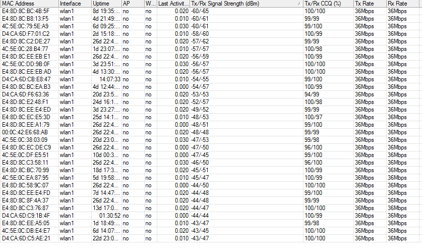

    sim, pq ai o cliente vai pegar o que o AP mandar, vou te mandar um print ai, de Um AP meu que esta com data rate em 36 e nos clientes esta default. Nesse AP eu tenho o consumo de uma media de 20 a 25Mb
    Citação Postado originalmente por infor3 Ver Post
Nome:	         registration.png
Visualizações:	648
Tamanho: 	53,5 KB
    Quantos clientes tem nesse ap? E qual banda vc esta utilizando?
    Avatar de infor3
    Mar 2013
    527
    tenho 35 clientes total nesse AP e os clientes tem planos de 1 a 4Mbps, mais tem mais planos de 2 e de 3Mbps.

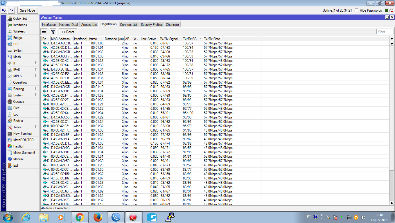

    Entendi. Aki na nossa rede usamos Rbs net metal 922 e Basebox 912, com 55 clientes em cada. Com planos de 3 megas, alguns clientes estão a 3KM do ap. Em um cenário assim, qual o mcs e data rates que vcs indicariam para maximizar a eficiência da rede??
    Haylan esta e minha duvida, ninguém mostra como esta, quem sabe não passa pra frente a informação
    Um dos meus aps esta assim. Eu setei data rates de 48 mas ele fica modulando para 57 e isso que eu não entendo, no mcs eu estou usando o 11 e tem clientes conectados em distancias de 5km com 90~100 de CCQ e ja alguns clientes que estao a menos de 1km da torre que insiste em ficar com CCQ baixo.Clique na imagem para uma versão maior
