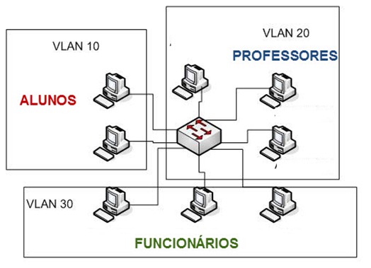

    VLAN é uma rede virtual...
    Vou dar um exemplo.. você tem uma rodovia e ali os carros podem ir para N lugares, todos misturados.
    E nessa rodovia você cria túneis para que os carros após entrarem em um dos túneis só vá chegar em uma cidade X. Os túneis são as VLANs
    A vantagem além de evitar broadcast é em caso de Loop em uma das VLANs o problema se restringir naquela VLAN.
    VLAN é só uma das opções para fazer isso.
    Exemplo de VLAN no mesmo equipamento, somente separando redes.
