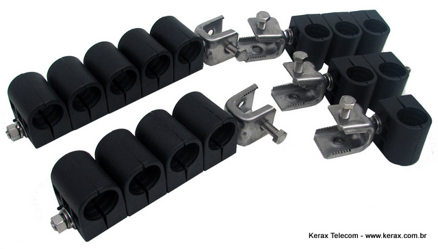

    O mais correto mesmo é utilizar cabos blindados preso com Abraçadeira Multiblock e para proteção contra as linhas com cerol instale na parte interna da torre. Evita peso dos conduites, conduletes, parafusos, abraçadeiras na torre. Basta os eletrodutos da rede elétrica.

    essas abraçadeiras multiblock parecem ser o ideal pra descer os cabos, mas como eu faço para fixar as abraçadeiras na torre? Do jeito que eu vejo nas imagens, ou a abraçadeira não tem algo pra fixar em algum lugar, ou a fixação é feita pela peça lateral, que faz com que a abraçadeira fique perpendicular em relação à torre, e não paralela a ela.

    Elas podem ser instaladas com este adaptador que estais a ver na foto ou com o próprio parafuso que enfileira as abraçadeiras, sendo que terás de furar a peça da esteira.
    Recomenda-se sempre utilizar parafusos, arruelas e porcas galvanizadas, inox ou latão, outra recomendação e a utilização de arruelas de pressão entre porcas e a peça em que será fixada.

    obrigado pelas dicas. Infelizmente não achei deles para vender aqui na minha área de jeito nenhum.

    Tem vários revendedores desta solução, eu conheço um que tem o nome de Kerax.
