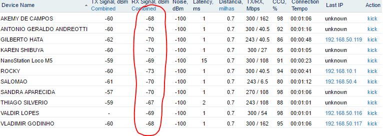

    do nada o rx signal caíram todos ao mesmo tempo, enquanto o tx signal continua o mesmo. Por que será?? ( foi ontem a noite, estava apenas chovendo fraco, nada mais)
    segue a foto:

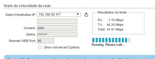

    Agora fica assim, o speed test, antes era igualado.. =(

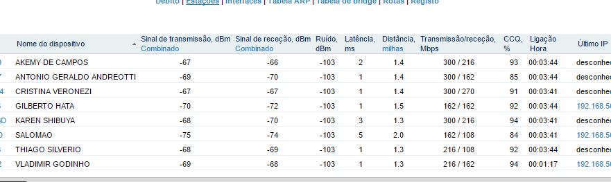

    Mudei a frequência da setorial, deu uma melhorada, tirei essa foto dos sinais das CPEs, por me ajudem com alguma solução.... Sera que devo trocar a setorial ? Será que é problema nela ? Porque isso aconteceu do nada....
Nome:	         Capturar3.JPG
Visualizações:	254
Tamanho: 	38,3 KB
ID:      	65100Clique na imagem para uma versão maior
Nome:	         Capturar4.JPG
Visualizações:	322
Tamanho: 	33,8 KB
    Agora da 10 Mb no maximo no RX testando algum cliente a partir da setorial.

    Se está setado no país Brasil, 5655MHz é uma frequencia onde o firmware limite na potência de 27dBm EIRP (Conforme legislação), se o país correto e o ganho correto da antena está informado os clientes emitirão 9dBm a menos que entre 5725-5850MHz (
    Faixa que tem potência liberada).
    Trocar aleatoriamente de país não adianta muito porque na maior parte do mundo existe limitação de frequência abaixo de 5725MHz, teria que ver que limite o firmware aplica em cada pais e não trocar achando que com certeza vai ter mais sinal.
    (E caindo potência de TX dos clientes, o RX na torre tem mesmo que cair)

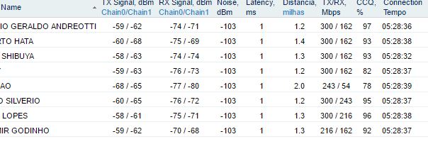

    E tem cliente com zona de Fresnel parcial aí, esse com RX a -75 e -69dBm, é uma diferença de 6dBm de um chain pro outro, geralmente o chain0 é a vertical, que sofre com obstruções abaixo da linha de visada (A horizontal teria atenuação com obstáculos nas laterais da zona de Fresnel, tipo passando no meio de 2 prédios). Como só 1 cliente tem diferença muito grande, e os demais tem uns 2 ou 3dBm de diferença entre horizontal e vertical, parece que os clientes estão emitindo potência menor mesmo (Ou a setorial está atenuando chain0 e chain1 simultaneamente, precisaria ter mal contato em 2 cabos ao mesmo tempo, bem raro), e como está usando uma frequência que no Brasil (E na maior parte do mundo) é limitado, acho que devia testar algum canal de digamos 5750-5850MHz, configurando certinho o país Brasil.
    (Não adianta colocar a potência em 24dBm, se está setado pra um país cuja legislação estabelece 27dBm EIRP entre 5470-5725MHz e está informado que a antena tem 13dBi (Caso de um NS Loco M5, com firmware com ganho de antena fixo) ele vai usar 27-13 = 14dBm, pode setar 15 a 24dBm de potência que o firmware vai limitar a 14dBm, no caso dos UBNT eles seguem direito essa resolução 506 da Anatel, e de todos os países que andei olhando (A MK hoje também segue a legislação, a uns 4 ou 5 anos ele ainda usava dados de antes de 2008 quando setava o país brasil))

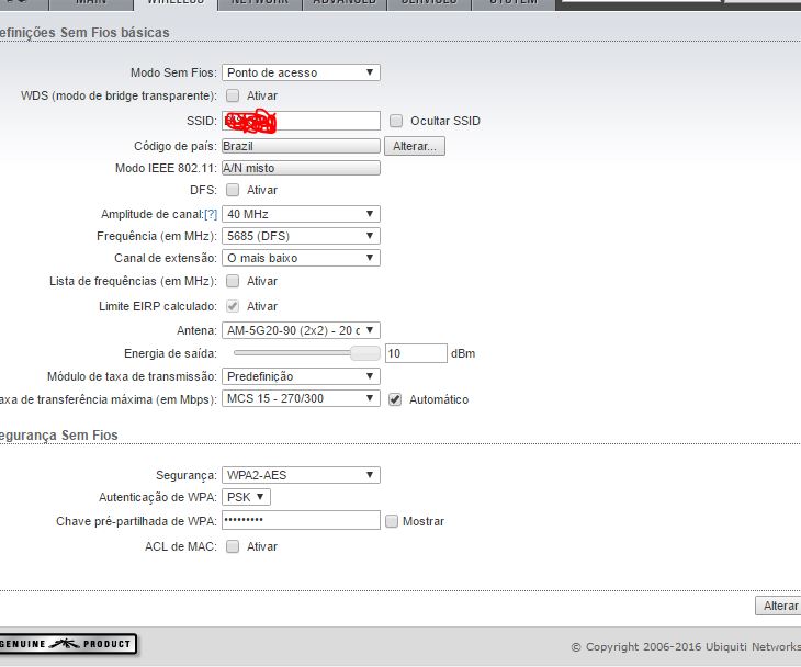

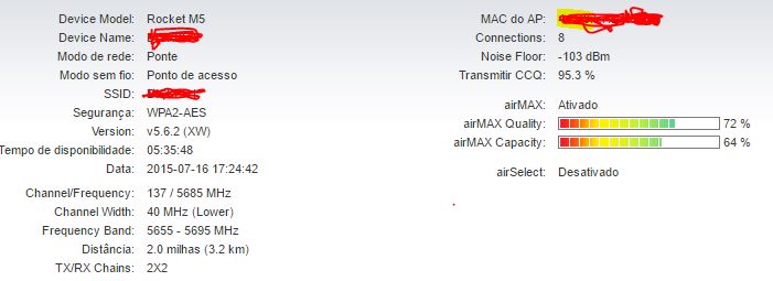

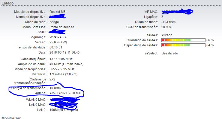

    Atualizei a setorial pra ultima firmware, e apareceu para setar qual antena eu usava, ai eu coloquei a AM5G20 que é essa que eu uso mesmo, ai a potencia caiu pra 10 db , e o TX piorou e ficou meio igualado ao RX... Mas na medição esta dando em torno de 30MB por 7MB
    Segue as fotos...
    Por favor, ajudem-me... ;x

    Padrão Re: Ajuda com problema de sinal
    Como eu falei, o limite abaixo de 5725MHz é de 27dBm EIRP, ou seja, se você informa que a antena tem 20dBi, o firmware iria limitar a 7dBm (Afinal 20 + 7 = 27). Nesse caso o firmware ainda está sendo bonzinho em emitie 30dBm EIRP, porque a legislação fala em 27dBm EIRP.
    Pra aumentar a potência tem que usar canal acima de 5725MHz, ou informar um ganho de antena menor (A potencia você ajuda, mas o ganho da antena não tem ajuste, você só informa um ganho, essa info só serve pro rádio limitar a potência).
    E precisa mesmo usar MCS15? Data rate alto exige sinal alto. MCS12 fica até ok com sinal tipo -70dBm, mas mais interessante que limitar isso na torre é limitar nos clientes, colocar esses de sinal péssimo (-70 ou -74dBm) digamos em MCS11 (Desmacando a caixa "Automatic" do lado, senão não adianta muito), porque data rate baixo geralmente tem potência maior (Tá no datasheet, MCS11 num Nanostation tem potência 6dBm maior que MCS15, isso dá diferença de... 6dBm no nível de sinal de RX no destino).
    Testou canal de 20MHz? Com 40MHz tem o dobro de portadoras, é o dobro de dados pro chipset de RF analisar, as vezes o CCQ cai muito em 40MHz e o throughput (Comparado com 20MHz) mal é 50% maior, o que é sinal de rede ruim, já que está poluindo o DOBRO do espectro devia ter o dobro do throughput, senão não faz sentido usar 40MHz, vai só poluir uma faixa mais larga sem muita vantagem.
