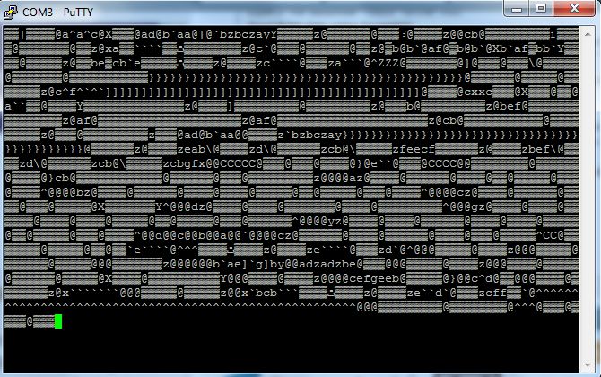

    .......................................................   Verifying Checksum ...                                                                                                   Bad Data CRC
    Se não aparecer nada, inverta os fios de TX e RX(desligue a CPE e o cabo USB antes de fazer isso).

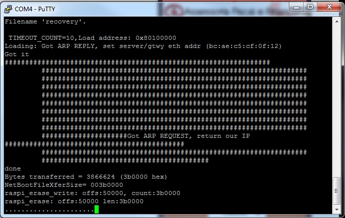

    Primeiramente ela vai perguntar o IP da WOM5000 e depois a do servidor TFTP, confirme os 2 pressionando enter.
    Agora ele pede o nome do arquivo a ser aplicado na flash: recovery(o do passo 7), mas ainda não aperte enter.
    Mude o IP da sua placa de rede para 10.10.10.3/255.0.0.0.
    11. Inicie o TFTP32, na aba tftp server clique em Show Dir e depois em Explorer. Cole o arquivo recovery dentro dessa pasta.
    12. Com o cabo de rede ligado do PC para a CPE, volte para o putty e pressione enter para confirmar o nome do arquivo.
    13. Aguarde a transferência concluir e sua CPE já estará funcionando normalmente. Recomendo voltar às configurações de fábrica e atualizar o firmware novamente.

    TFTP from server 10.10.10.3; our IP address is 10.10.10.123
    Filename 'recovery'.
     TIMEOUT_COUNT=10,Load address: 0x80100000
    Loading: Got ARP REPLY, set server/gtwy eth addr (00:1d:7d:XX:XX:XX)
    Got it
    done
    Bytes transferred = 3866624 (3b0000 hex)
    NetBootFileXferSize= 003b0000
    raspi_erase_write: offs:50000, count:3b0000
    raspi_erase: offs:50000 len:3b0000
    raspi_write: to:50000 len:3b0000

    Bom dia amigos! no meu putty aqui só lixo...
    - character set UTF8 unicode (mas tentei varios outros)
    - speed 64000 (no putty)
    - configuração de porta 9600 bits (tem varios mas não tem opção de 64000)
    alguem tem alguma sugestão??

    Tive o mesmo problema com um adaptador USB que comprei.
    No Windows 8.1 ficava com esses caracteres estranhos, no Windows 7 não funciona nem com reza, joguei fora essa merda.
    Pessoal, é mais simples do que parece. Abra o putty, clique em Serial, digite o numero da porta com dessa forma COMX, substituindo o X pelo número da porta COM, em Speed apague 9600 e digite 64000. Clique agora em Open.
    Esse seu log é por causa da velocidade errada.
    Já tentamos com TFTP, não foi, nossa salvação é o TTL.
    Então, na verdade eu usei TTL para ativar o TFTP. Dá pra usar só TTL, mas o envio do arquivo vai demorar muito mais que usar TTL+TFTP.

    Com a primeira WOM5000 SISO deu certo agora estou tentando com outra do mesmo modelo e esta dando esse erro, na barra de porcentagem do tftp para em 69%.Clique na imagem para uma versão maior

    Olha aí, estou orgulhoso que os colegas estão conseguindo realizar o procedimento e já temos até uma confirmação!
    Parabéns, egservice!
    Se o arquivo é o mesmo da que deu certo, computador, cabos, fontes, etc., é bem provável que a memória flash da sua WOM5000 esteja danificada.
    Nesse caso, só trocando a memória. Se você extrair o chip da memória de uma WOM5000 que foi queimada, por exemplo, e soldar nessa WOM5000, ela deve voltar a funcionar.
    O problema é que você vai perder a calibração dos rádios e pode ter um mal funcionento da parte de RF(sinal baixo, por exemplo).
    Mas pode ser que ela funcione normal, só saberemos testando.
    Se não tiver de onde extrair o chip da memória, você pode também comprar uma nova no mercado livre.
    Talvez o vendedor possa até gravar a memória se você mandar o dump completo.
    No estado em que ela se encontra, se você ler o conteúdo da memória, gravar em uma nova e a partir daí fizer o recovery, ela deve funcionar perfeitamente.
    Um dos problemas comuns nessas memórias é que elas travam em um modo somente leitura: você consegue ler, mas não gravar.
    Fiz isso num NanoLoco que esquecia até o update de software depois de desligado e ficou 100% depois do procedimento (leitura da flash antiga, gravação na flash nova e atualização).
    Got it
    done
