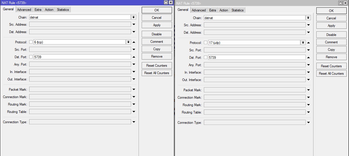

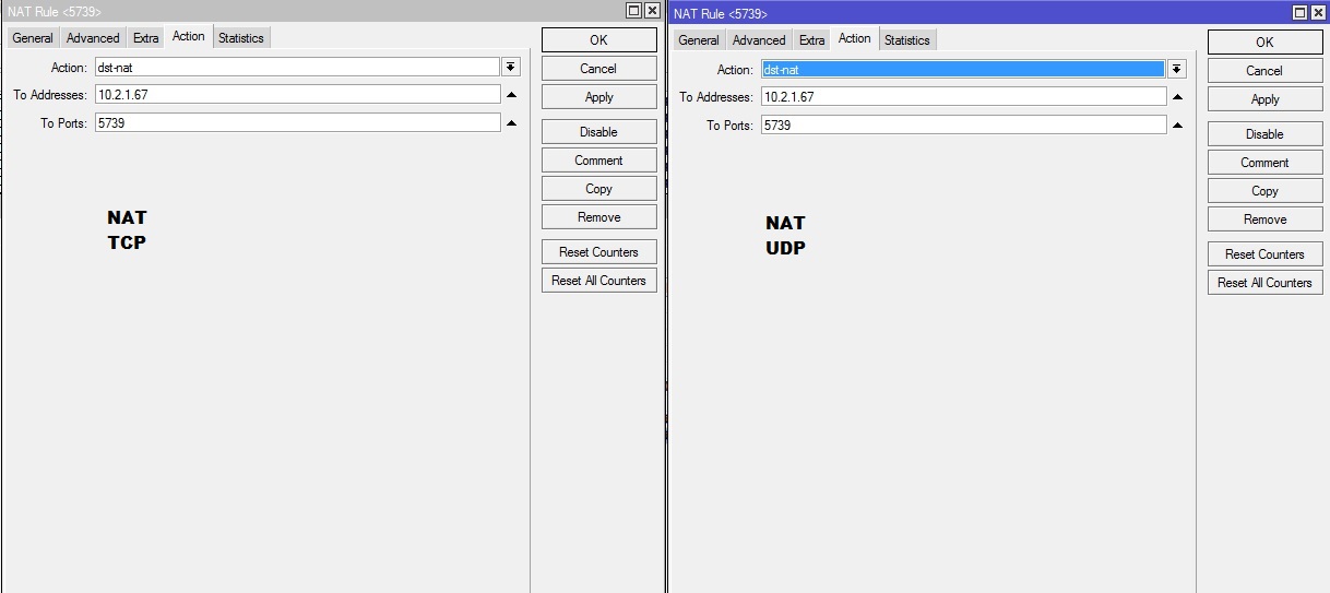

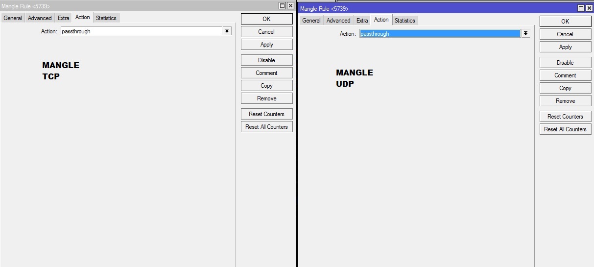

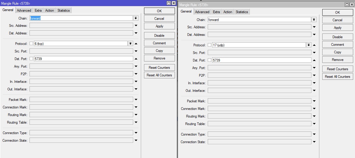

    Olá pessoal,
    Estou com um cliente querendo jogar o PES 2015, ele me disse que a porta necessária seria apenas a 5739, já liberei a UDP e a TCP, mas mesmo assim ele não consegue jogar, e acessando a net de meu concorrente ele consegue, alguem pode me dá uma luz ai?
    Já criei regra no NAT e no Mangle, mas mesmo assim não vai.
    Segue imagens em anexoClique na imagem para uma versão maior

    Grato,

    faz um prerouting com a porta do jogo tirando do balance,
    tipo
    chain prerouting
    protocol tcp
    dstport xxx
    action markrouting
    new routing mark (sua rota)
    e basicamente isso

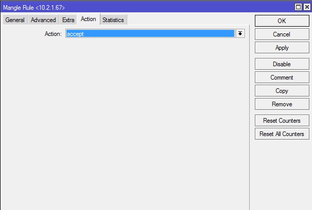

    Estava accept mas tb não funcionou

    wesleydialmeida,
    Obrigado pela ajuda, criei em mangle, tanto tcp como udp para a porta que ele passou, pedi para o cliente testar, depois dou um retorno.
    Ah, quando vc diz minha rota, é o ip da rb que recebe o link e distribui para as outras rb´s??
    Obrigado
    Citação Postado originalmente por wesleydialmeida Ver Post
    tipo
    chain prerouting
    protocol tcp
    dstport xxx
    action markrouting
    e basicamente isso

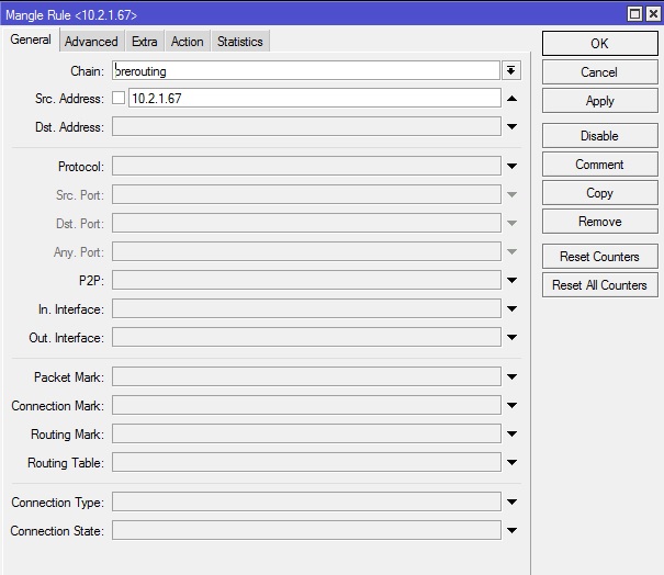

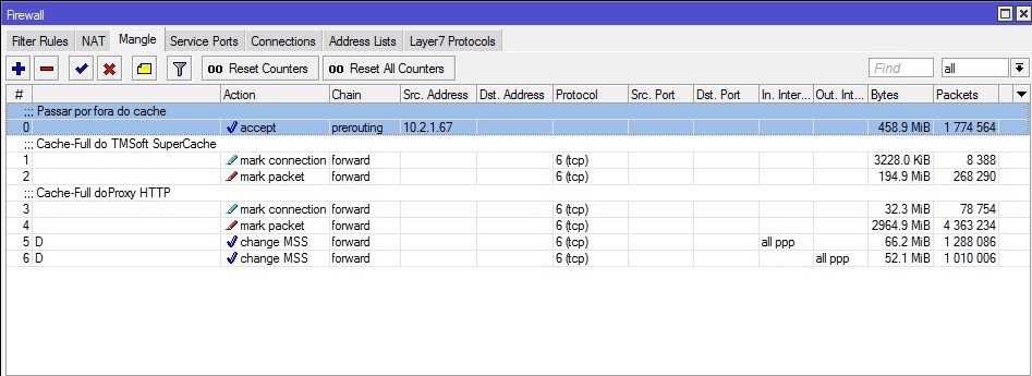

    Amigo, por favor, veja se está correto.
Nome:	         mangle.jpg
Visualizações:	397
Tamanho: 	73,7 KB
ID:      	56126Clique na imagem para uma versão maior

    Citação Postado originalmente por Fael Ver Post
    Passe o cliente fora do balance.

    endnet, você utiliza thunder ai, se sim o meu problema com o PES 2015 era no thunder e resolvi hoje, dava vários erro para conectar o servidor ao vivo, coloquei o jogo por fora do thunder e funcionou, AQUI TENHO LOAD e não foi necessário fazer mudança alguma. se você utilizar cache tente desabilitar e fazer o teste

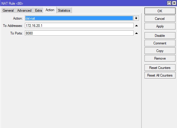

    Pessoal, fiz um teste que me sugeriram.
    Desativei o cache e funcionou, então realmente é alguma coisa relacionado ao cache mesmo.
    Adicionei as imagens da regra do cache, e a regra Clique na imagem para uma versão maior
