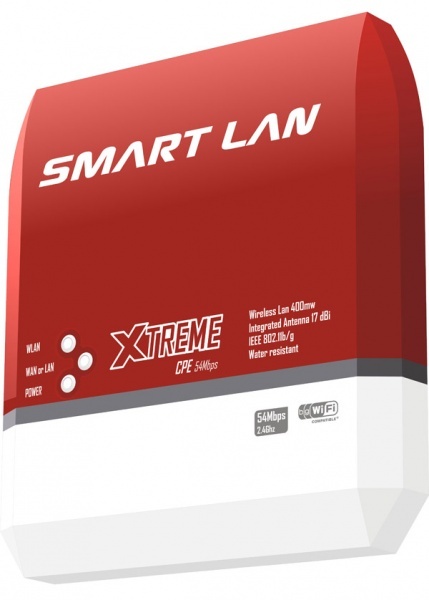

    galera é o seguinte minha potencia ak é de 150 mw /22dbm, antes ele usava o mesmo equipamentos que uso atualmente, atena omni e uma rb433 ele retirou esses equipamentos, e passou a usar NANOSTATION2 + esse radio q ate uma semana atras não conhecia Clique na imagem para uma versão maior
Nome:	         kit+cliente+usb+cpe+smart+lan+500mw+antena+12dbi+cabo+10m+campinas+sp+brasil__6A29A2_1.jpg
Visualizações:	245
Tamanho: 	46,1 KB
    eaw galera passo a usar NS2 , ou Bullet2 hp , ou se esses dois eu poderia usar na horizontal?https://under-linux.org/images/misc/pencil.png

    queria evitar confusão. apenas kero poder superar ele usando aparelhos melhores, q trabalhassem em 2.4gz com qualidade" agora alguem pode me explicar q aparelho e esse ai de cima " smart lan"?/?
    Tá, então já demos dicas suficientes para tu trabalhar com 2.4Ghz com qualidade. Leia com atenção os posts anteriores, principalmente aquela parte bem batida que falaram sobre trocar a tua omni por setoriais....
    Quanto ao rádio, pode usar o melhor rádio que tiver, se tua instalação (envolve clientes, antena de transmissão, setorização... e por aí vai) estiver ruim, o serviço que você presta será ruim...
