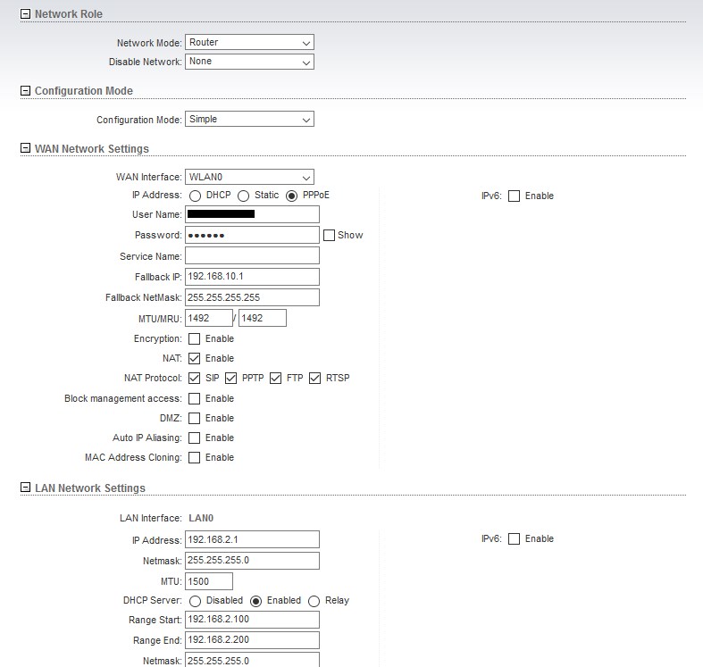

    É o seguinte pessoal, minha internet usava a página de autenticação por hotspot depois que foi alterado para PPPoE, não consigo mais jogar online sempre da erros de conexão, a empresa do jogo fez testes e diz não haver nada de errado na minha conexão e disseram que deveria estar conectando bem/mas não esta, e a internet não esta lenta ou instável! Esta configuração esta correta?Clique na imagem para uma versão maior

    Ah sim esqueci de escrever, esta ativo sim!

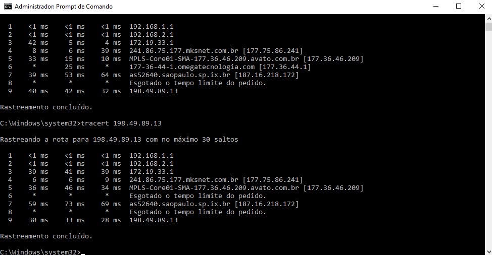

    Sim é um provedor regional, eu pedi para mudarem novamente para PPPoE mas ficaram me enrolando(não queriam ter todo o trabalho de alterar novamente, a matriz fica na cidade vizinha, aqui na cidade tem apenas o escritório, meu provedor é MKSnet, da uma olhada neste traceroute este é o IP que a empresa z8games me passou para fazer teste! O ping em alguns momentos esta meio alto pois a internet esta bastante em uso!Clique na imagem para uma versão maior

    Padrão Re: Erros de Conexão em jogos Online!
    Parece que VC está atrás de 3 nats.
    Enviado de meu GT-I9070 usando Tapatalk
    Citação Postado originalmente por alexrock Ver Post
    192.168.1.1 é o roteador Intelbras
    192.168.2.1 é AirGrid M5 HP
    172.19.33.1 era para ser o IP do ponto, mas mesmo trocando de ponto nada muda ou seja só consigo trocar de ponto onde tem o acesso liberado nos paineis.

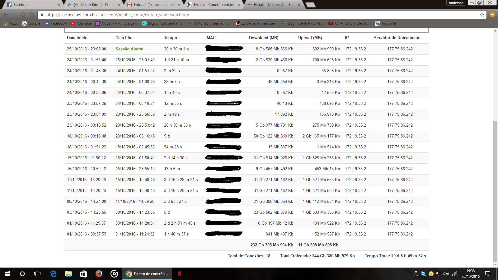

    Só pude testar o PointBlank e não houve erros de conexão! Reinstalei o jogo não resolveu, não tenho outro pc, mas posso ter certeza que o problema não é ele pois utilizando o mesmo adaptador de rede e com a internet da Claro funcionou sem erros, usamos muito a internet mas apenas nós de casa acessamos Netflix tanto é que o extrato de conexão mostra uso alto rsrs! A banda da minha internet é 3mb, e não a perdas de pacote, como pode ver no SAC em Servidor de Roteamento após configurarem em PPPoE aparece este IP mas não é o IP real da minha conexão anteriormente o IP mostrado lá batia com o IP da minha conexão, achei muito estranho isso!Clique na imagem para uma versão maior
