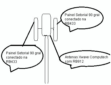

    Ola amigos ..!! Goataria de uma dica se possivel ... tenho uma rb433 que recebe link na porta 1 e quero colocar outra rb912 ... pq nessa rb433 tenho clientes com anrenas variados e sendo que nessa rb912 quero.colocar apenas clientes mk ok. Como e qual a maneira coreta deu leva internet pra essa rb912 ....e atraves da porta 3 da rb433 ..???? ..gostaria de procedimento correto

    seria no mesmo pop? qualquer ajuda é melhor com um diagrama do seu cenário

    Recebo o link atraves dela ok sendo que agora quero colocar so clientes mk em outra rb912

    faz um diagrama do seu cenário pra gente poder te ajudar melhor, um desenho

Nome:	         1477664564656.jpg
Visualizações:	171
Tamanho: 	20,7 KB
    Enviado via SM-G360M usando UnderLinux App

    não seria ligar com um cabo de rede?
    Padrão Re: Dicas para passar internet para rb912
    Sim creio que seja isto mesmo, somente ligar com um cabo de rede para fazer um novo ptp a partir da rb433
    Fiz esse prosedimento ..mesmo .. sendo que .to tendo dificudade para acessar as antenas via remoto dos clientes dessa rb912
