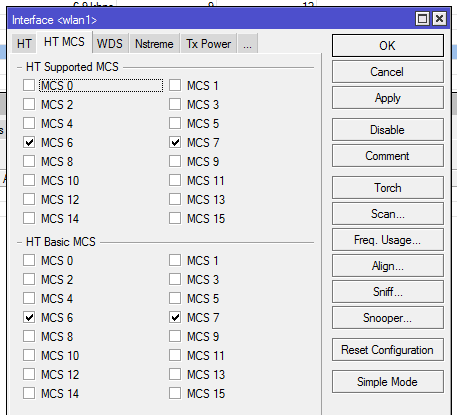

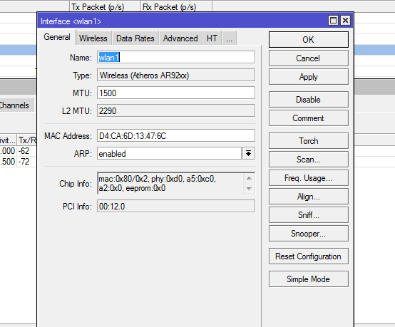

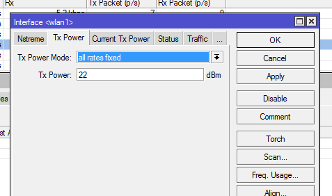

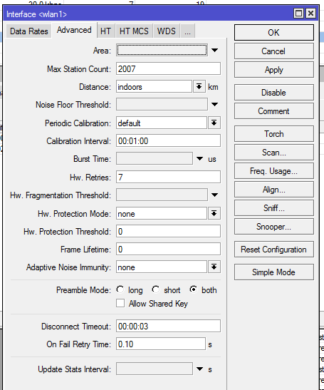

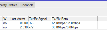

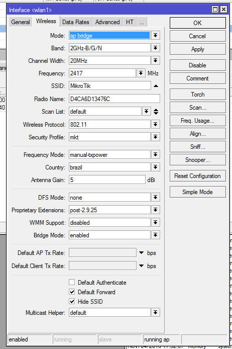

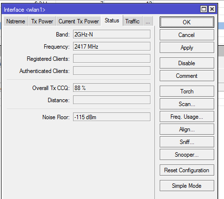

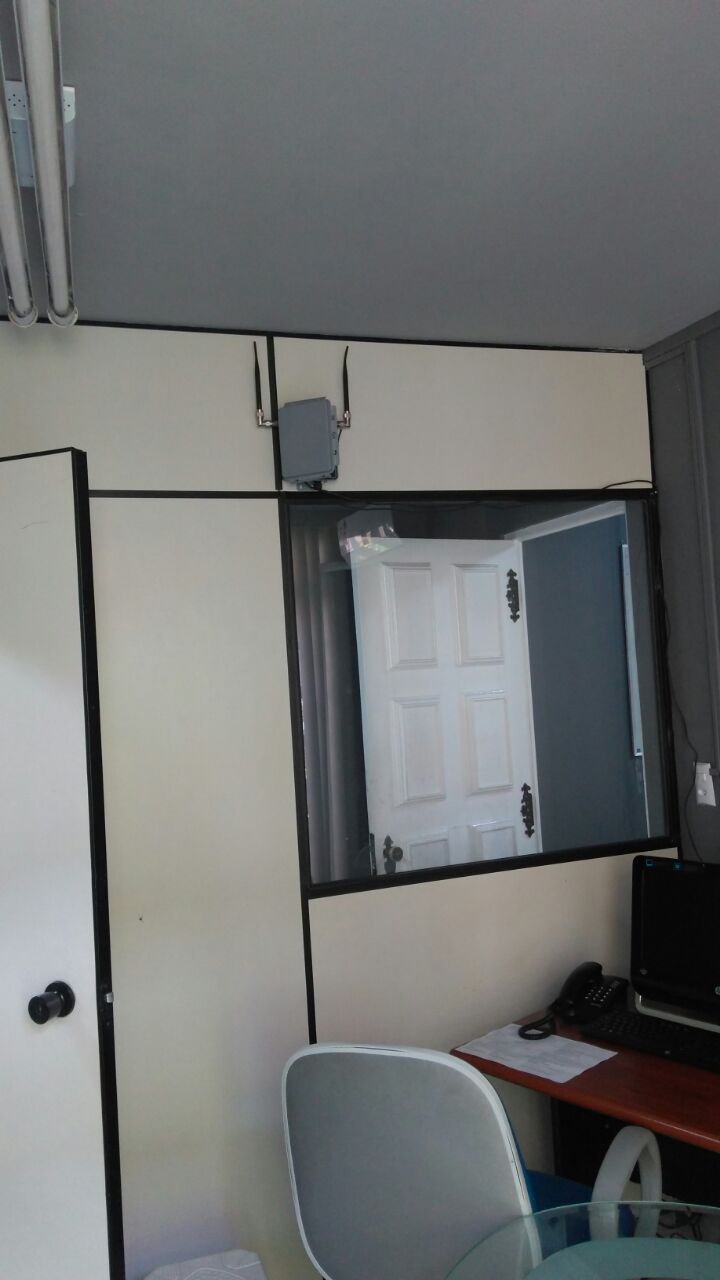

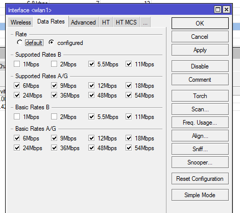

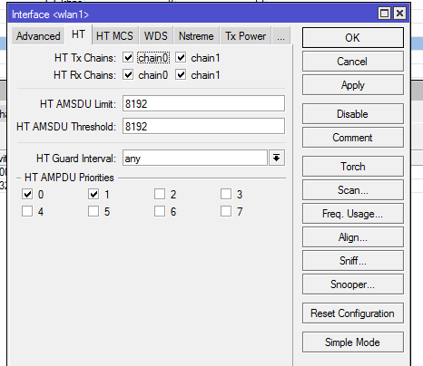

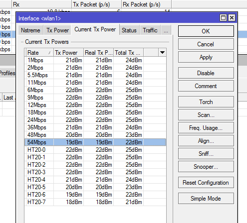

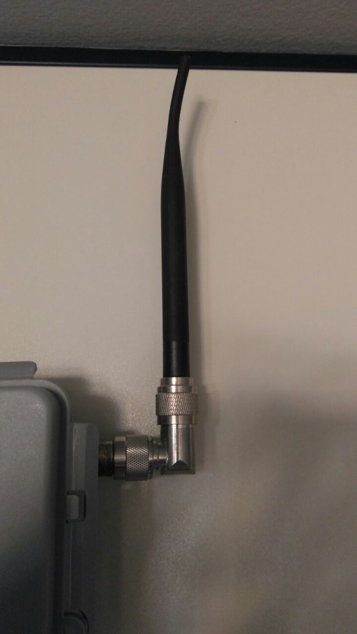

    Padrão RB 411AH + Cartão R52AN, uso interno Sinal muito baixo

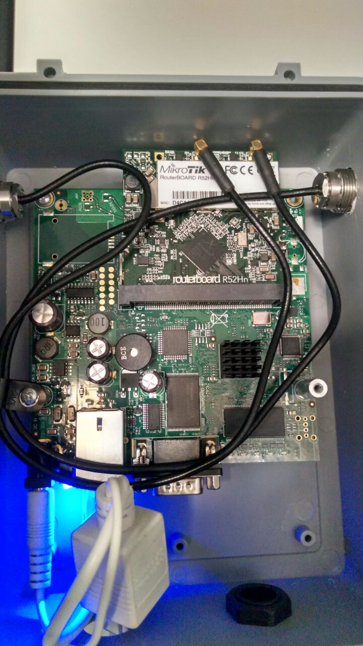

    Boa tarde senhores, configurei uma RB 411AH com Cartão R52AN e duas antenas de 5dB. Fiz diversos testes de frequências/Canais e potência porém não há o que eu faça o sinal fica super baixo, mesmo sendo em uso interno o sinal sempre em -60 a -70 de CCQ.
    Nas salas ao lado onde está instalada a RB a navegação fica ótima, mas se me afasto fica bem ruim.
    A RB está instalada utilizando um cabo de rede ~2 metros e POE com fonte 12v e 1,5Amp.
    Alguém tem uma dica pra melhorar o nível de sinal? Testei diversos valores de potência e a melhor que consegui em relação a sinal e qualidade foi 22dB.
    Vejam as imagens.

    Padrão Re: RB 411AH + Cartão R52AN, uso interno Sinal muito baixo
    Anteninha comum acaba jogando uma o sinal na outra, em intensidade alta demais.
    Num antena dupla-polarização de uso externo a separação entre as polarizações é de uns 20 a 30dBm, mas nesse esquema, com 2 antenas omni na mesma polarização e a 15cm uma da outra, o isolamento entre chains fica em coisa tipo 10dBm.
    Então experimenta desplugar uma delas (Já que está usando MCS6 ou 7, ou seja, chains de só 1 chain, não está usando dois chains).
    E essa antena é 2,4GHz mesmo?
    Com antena de 5dBi eu até já usei isso, mas geralmente uso o R52HN (Em RB133, 433 e 711) em antenas setoriais, aquelas panelinhas 60° da Aquario, ou dentro de caixa hermética com antena de 10-14dBi (As CPE's com PCBA a venda anos atrás tinham antena patch geralmente, angulo tipo mais de 60° geralmente), e sempre funciona muito bem, com anteninha de 2 ou 3dBi (Aquelas de adaptadores USB ou PCI baratos) realmente sempre deram sinal ruim pra caramba.
    Eu estranhei o pigtail e a antena, são pra wifi mesmo? (75 ohms) A menor omni que usei com cartão foi de 7dBi, mas sempre com SMA e pigtail curto, esse aí tá estranho pra mim, antena com conector N pra uso indoor.

    Pelas suas descrições aparenta ser problema no cartão, troque algumas configurações, em wireless protocol mude para "none", em frequency escolhe entre os canais 1, 6 ou 11.
    Eu fico na dúvida com seus MCS, para questão do sinal ele não vai influenciar muito não, mais pra navegação sim.

    Rubem, essa RB foi comprada nos EUA há uns 4 anos atrás e estava parada aqui na empresa, quando compraram ela veio montada num chassi de alumínio, ou seja é pra uso externo, por isso os conectores "N". Como ela era muito grande com a caixa de alumínio, cerca de 30 Cm de largura, desmontei e coloquei na caixa de PVC. Quanto as antenas não tenho certeza se são 2.4 mesmo não tem mais a embalagem nem informações sobre, mas acredito que sim.
    Alex, já fiz todos esses testes mencionados e o sinal continua baixo, inclusive removi uma das antenas deixando apenas uma, quanto aos MCS deixei apenas esses marcados para teste para a estação não ficar mudando automaticamente. A navegação em si quando estou perto da RB (2 ou 3 metros) fica ótima, o problema mesmo é a intensidade do sinal que está muito baixa, se me afasto coisa de 8 - 10 metros, fica muito ruim.
    Vou testar outra fonte hoje.

    Rubem, essa RB veio montada numa caixa como essa da imagem abaixo, mas como quero usar ela internamente, montei ela numa caixa de PVC.
Nome:	         caixa de aluminio.jpeg
Visualizações:	135
Tamanho: 	136,1 KB
    Alex, fiz mais alguns testes, desconectei uma das antenas e deixei apenas uma novamente, coloquei uma fonte de notebook mas parece que o problema é o cartão mesmo. O Sinal insiste em ficar baixo. Desativei os Chain "1", deixei apenas o "0" nas configs de HT. Mas não deu.
Nome:	         caixa pvc.jpeg
Visualizações:	124
Tamanho: 	63,7 KB
