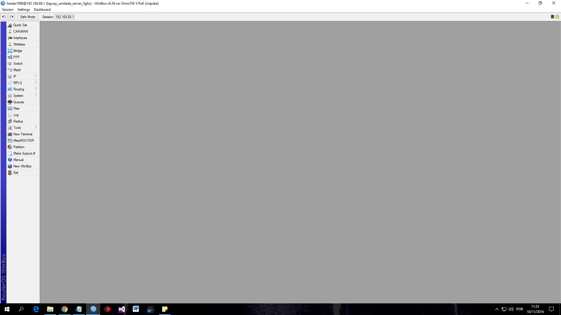

    sim sim,
    veja a img
Nome:	         microtik.png
Visualizações:	163
Tamanho: 	117,2 KB
    Padrão Re: Antena de 2ghz parou de enviar sinal no omnitik, Alguém pode me ajudar?
    clica em wireless e deixa a primerira aba selecionada e manda um print

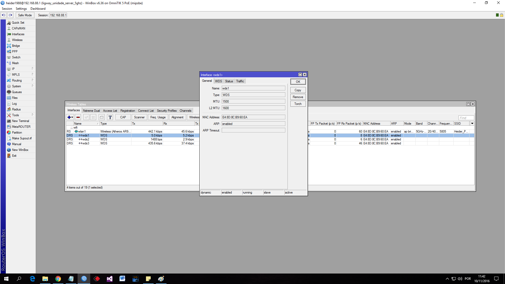

    clica 2x neste wlan1 e na janela que abre vai na aba wireless e manda print
    ok
Nome:	         microtik.png
Visualizações:	118
Tamanho: 	139,5 KB
    voce comprou o kit deste anuncio? se sim vieram duas antenas certo uma ominitik e uma groove?
    voce clicou em wds1 , na verdade é em wlan1
