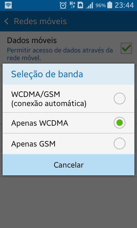

    O primeiro teste é o seguinte:
    Ir na aba Redes do celular e selecionar WCDMA esperar ver se há sinal... Caso após um ou dois minutos não registrar, selecione GSM. rRede WCDMA é preferível, pois é fácil de identificar a frequência e há a possibilidade de usar internet 3G.
