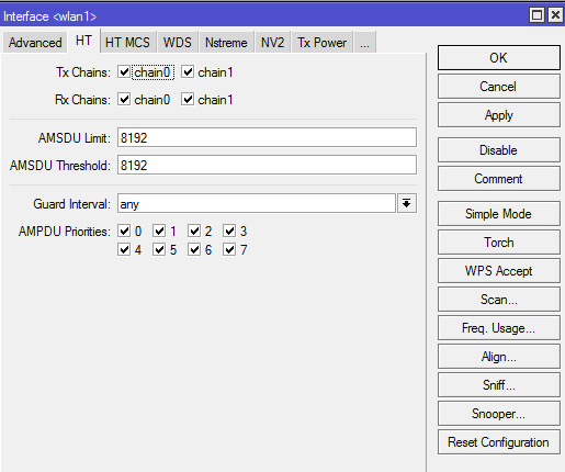

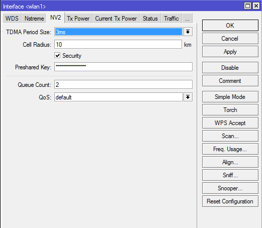

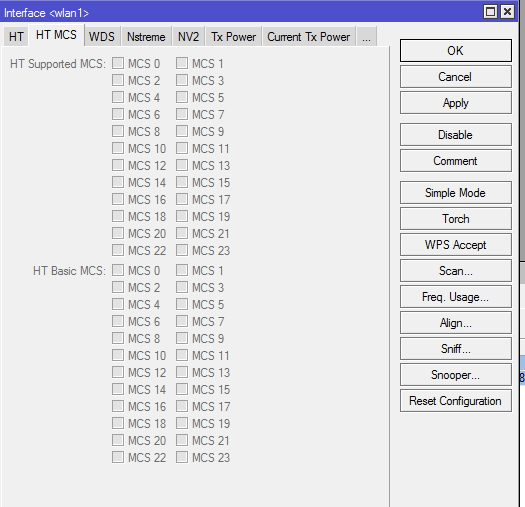

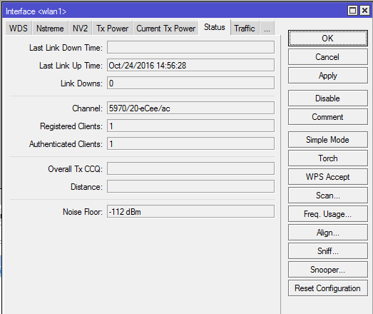

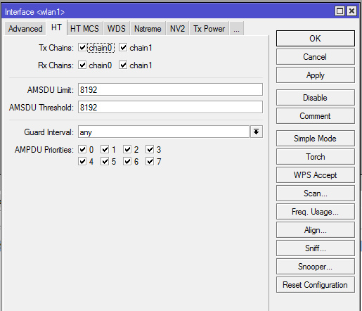

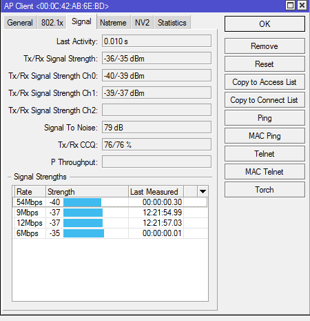

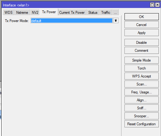

    Olá amigos estou com um PTP com os seguintes equipamentos:
    LINK: 100MB FULL (Se possível uma folguinha acima disso)
    DISTÂNCIA: 3KM
    2 ALGCOM 22DBI BLINDADAS
    2 RB922AC
    2 PIGTAIL DA ALGCOM
    AP:
    Latitude: 2°27'25.65"S
    Longitude: 54°44'41.73"O
    Altura do solo: 50M
    Altura da antena: 27M
    CPE:
    Latitude: 2°26'40.26"S
    Longitude: 54°43'19.71"O
    Altura do solo: 61M
    Altura da antena: 16M

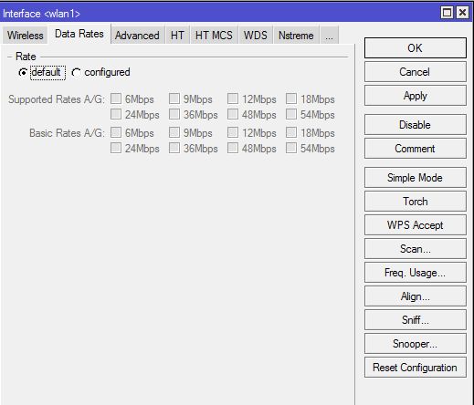

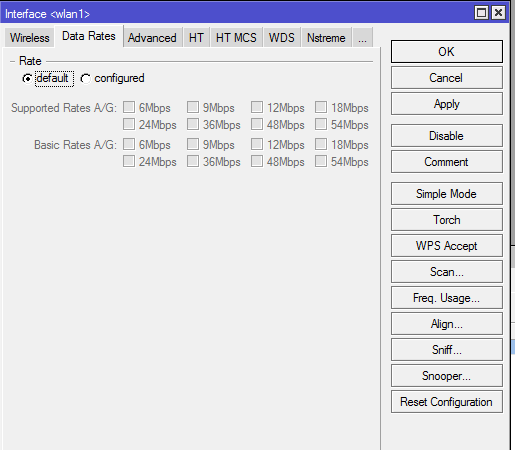

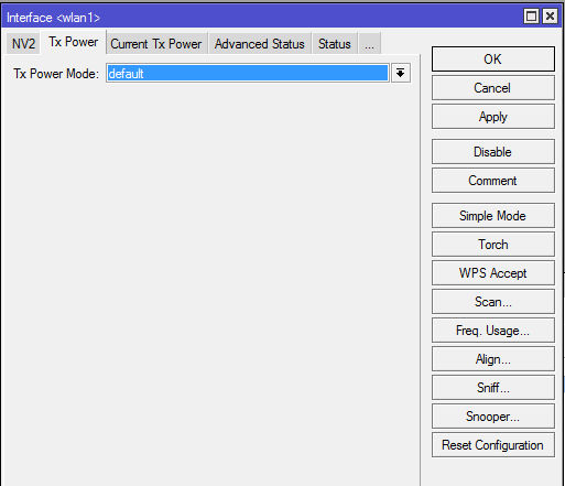

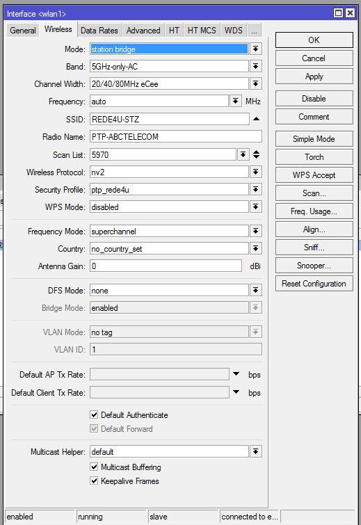

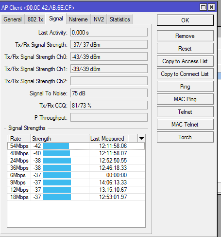

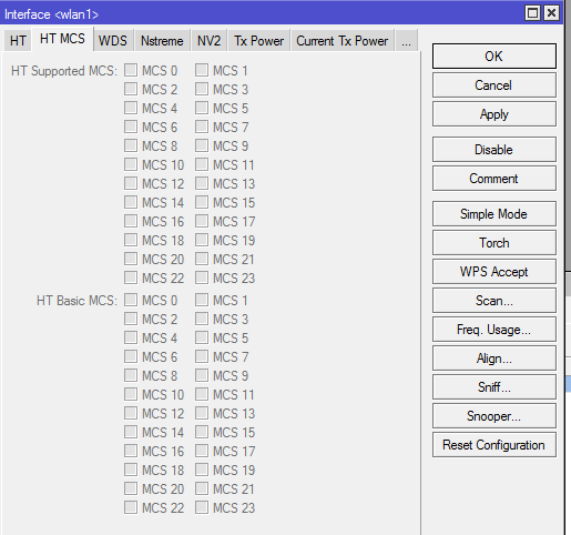

    Nunca cheguei a configurar um PTP com mikrotik, fiz a configuração porém o CCQ fica variando muito e está baixo.
    Algumas fotos:

Nome:	         AP Data rates.png
Visualizações:	343
Tamanho: 	14,5 KB

Nome:	         AP HT MCS.png
Visualizações:	345
Tamanho: 	23,0 KB
ID:      	65263Clique na imagem para uma versão maior

Nome:	         AP Interface.png
Visualizações:	316
Tamanho: 	31,8 KB
ID:      	65265Clique na imagem para uma versão maior

Nome:	         AP SINAL.png
Visualizações:	321
Tamanho: 	18,1 KB
ID:      	65267Clique na imagem para uma versão maior

Nome:	         AP TX POWER.png
Visualizações:	316
Tamanho: 	12,5 KB

Nome:	         CPE DATA RATE.png
Visualizações:	305
Tamanho: 	15,8 KB
ID:      	65270Clique na imagem para uma versão maior

    Gostaria de ajuda dos nobres amigos para melhorar esse enlace.
    Muito obrigado a todos.

    Normal ccq variar ele vai aumentando conforme a modulação
    abaixa um pouco a potencia
    Padrão Re: AJUDA com PTP 3 KM - ALGCOM 22DBI Blindada + RB922AC
    A potência realmente não mexi. Deixei em default

    Tem muita coisa que precisa ajustar neste PTP, fique atento à canal, potência e também datarate.
    Devo ter mais tempo amanhã para poder orientar melhor nesse PTP.
    Sent from my iPhone using UnderLinux
    Obrigado amigo, aguardo seu contato . Abraços
    Boa noite colega,
    Tenta verificar as frequencias, se for muito poluído pode ser o cenario perfeito, só digital para passar banda.
    Qualquer coisa só chamar no privado
    Esse canal está dentro das especificações da antena?
    Enviado via Moto G (4) usando UnderLinux App
    Verifiquei o datasheet e realmente está fora. No manual menciona: 5,25 - 5,875 GHz
    Vou rodar scan no AP e por nesse padrão

    no meu caso abaixei a potencia ate conseguir -50 como default tava dando -36, escolhi um canal sem muita interferência e o qual tem tenha o menor SWR no mcs como meu radio é um 921UAGS-5SHPACD o mcs dele é VHT então deixo 0-9 o se for HT seta o 15 ,13
    no nv2 deixo 1ms para cada 2 km

    Aqui NV2 deixei em 2ms e baixei Cell Radius pra 10km(PTP tem 3KM). Na aba Data rate você deixou default ou configured (Desmarcou algum ?) ?
    Sobre potência to na dúvida de como por, seria em TX Power (all rates fixed) ?

    Em DataRate eu deixo configurado desmarco todos do protocolo A deixo somente o mcs 13 e 15 ativo

    1º Nessas rb 922AC use somente banda de 40Mhz, em 80 não funciona nem um pouco legal.
    2º Use a banda de 40mhz N-ONLY
    3º Nessa distância comece testando com apenas 14Db de potência, vai aumentando conforme vai ficando ccq e o ping com trafego real.
    4º Use protocolo nv2 nstreme, use canais entre 5135 a 5445 são os melhores para uma boa banda com ping estável, com superchannel ativado, o mesmo canal que escolher vai colocar também em SCAN LIST.
    5º Security profile (EU PREFIRO NÃO USAR SENHA AQUI, USO A SENHA DO NV2 SOMENTE)
    6º Gosto de setar o ganho da antena em ANTENA GAIN.
    7º EM DATA RATES marque a opção configured e deixe os quadros abaixo todos desmarcados.
    8º em HT na opção AMPDU deixe apenas a opção 0 marcada,
    9º em HT MCS se tiver um bom sinal abaixo de -50 use apens MCS 15, deve conseguir uns 209 mega no máximo.
    10º em NSTREME marque as 3 opções disponiveis (isso so vai conseguir marca no lado AP. em frame policy escolha BEST FIT e em FRAMER LIMIT coloque o valor de 4000
    11º EM NV2 opção TDMA PERIOD SIZE, vai depender muito da distância do seu enlace, por exemplo se for 10km, coloque 1ms, se for 20km, 2ms e assim por diante, como seu link esta abaixo de 10km, deixe 1ms e setado 10km. na opção CELL RADIUS.
    12º Por último como ja falei no inicio em TX POWER, nessa distância curta, comece testando em 14db
