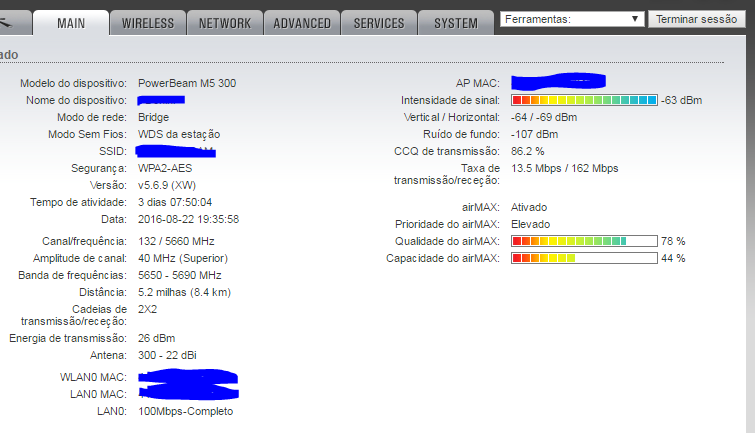

    Tenho um enlace de 8KM tendo as seguintes especificações
    Ponto A em cima de um prédio de 18m de altura com uma Rocket M5 em potencia máxima com uma antena 2 Flex Disco de 25dbi
    Ponto B uma torre de 30m de altura com uma powerbeam M300 com potencia máxima.
    O que ocorre?
    Em testes o TX chega a 40mb full mas o RX nao passa de 2mb.
    Já passei de canal em canal em 40Mhz e nenhum melhora o RX.
    Saberiam me dizer o que posso fazer?

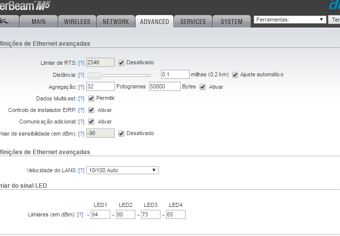

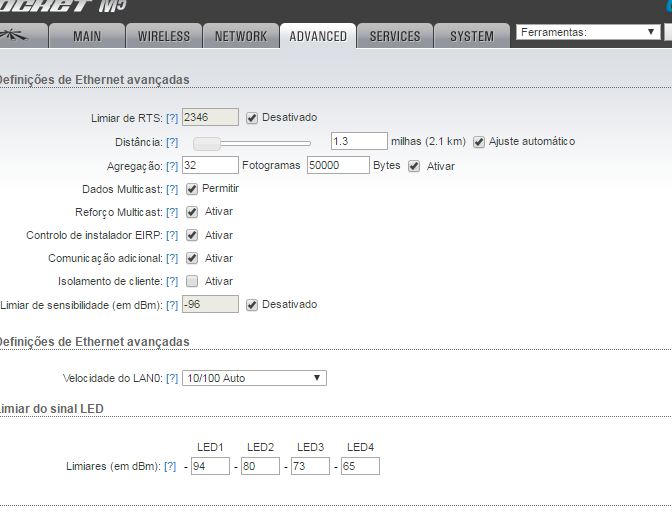

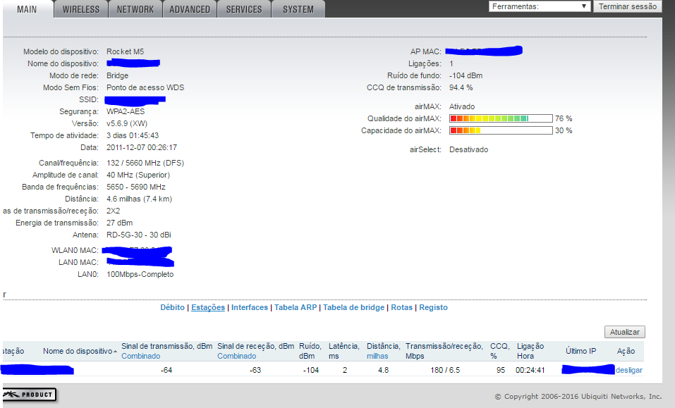

    Segue os prints:
    Ponto A
Nome:	         Ponto A.PNG
Visualizações:	280
Tamanho: 	71,8 KB
ID:      	65461Clique na imagem para uma versão maior
Nome:	         Avançado Ponto A.PNG
Visualizações:	248
Tamanho: 	46,7 KB
    Ponto B:
Nome:	         Ponto B.PNG
Visualizações:	266
Tamanho: 	55,9 KB
ID:      	65463Clique na imagem para uma versão maior
Nome:	         Ponto B 2.PNG
Visualizações:	207
Tamanho: 	45,1 KB

    Amigo... era pra estar chegando nesse enlace ai -47dBm... podem ser algumas coisas.
    É um PTP isso aí com Dish 30 de um lado e PB5M 300 de outro correto?
    Então veja o seguinte... esse sinal tem todo jeito de ser obstrução de sinal ou alinhamento errado. Verifique o fresnel e refaça o alinhamento. 5.8ghz é como alinhar antena satélite... sai um pouquinho ferra tudo!

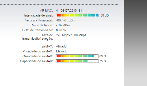

    ontem havia feito o alinhamento da primeira antena e agora fiz da segunda e deu uma melhorada....
    consigo 50 de down e 15 de up
Nome:	         Capturar.PNG
Visualizações:	206
Tamanho: 	21,0 KB
    acima como ficou na antena da torre que recebe o sinal

    Padrão Re: PTP de 8KM com upload baixo
    agora muda os canais que vai chegar mais um pouco
    Conforme o amigo disse vai trocando os canais e tenta por a largura em 30Mhz ou mesmo em 20Mhz e baixa a potencia no AP
    passei por uma situação parecida mas com um espaço mais curto, era um rocket m5 numa ponta e um nano bridge na outra, troquei por dois sxt 5.8 e continuou igual, aí notei nas buscas de redes que meu concorrente usa tudo em 40mhz então baixei pra 20mhz e ajustei um canal melhor, cheguei a passar de noite no pico 104 mega de download e 70 de up só que testando separados, no both, o dow 50 e up 30, sendo que é quase impossível de ter esse consumo de up e dow juntos, e isso resolveu meu caso, talvez possa ajudar
