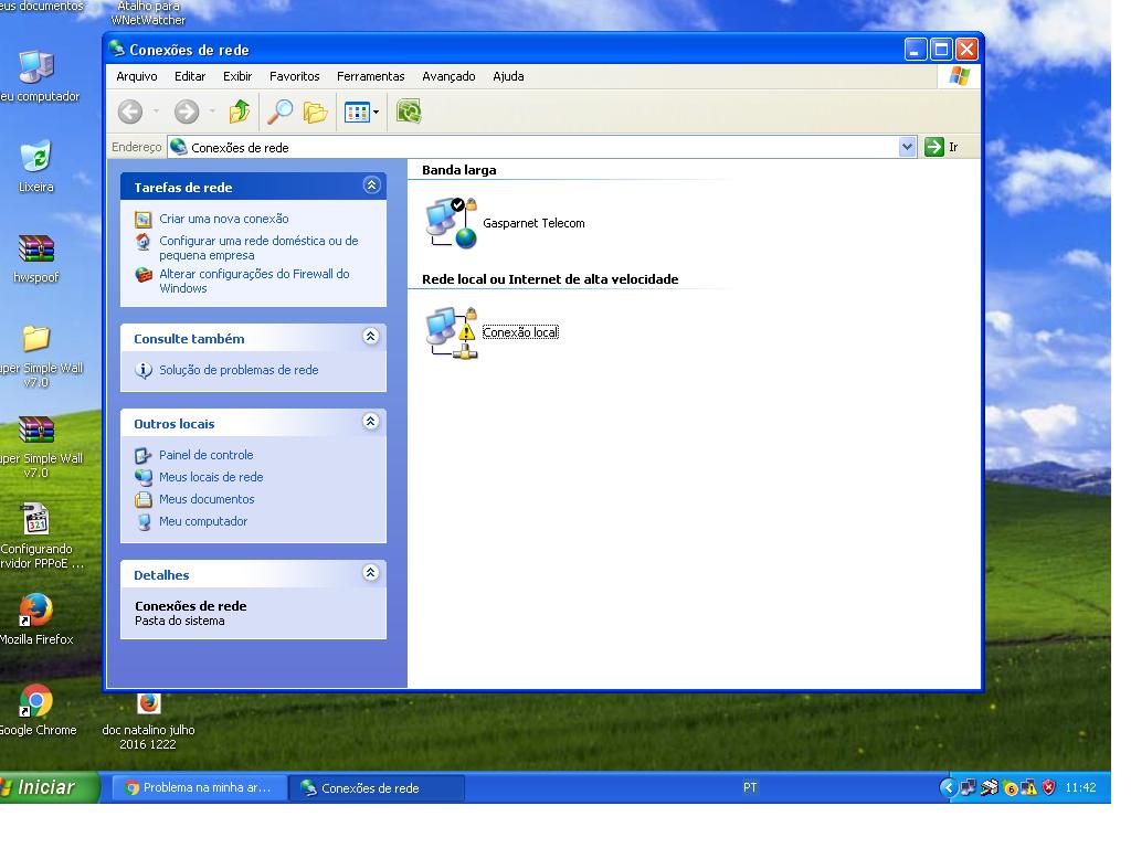

    esse omnitik 5Ghz é homologado pela anatel?, é que só posso comprar equipamentos homologado e com nota estou em fase de cadastramentos dos equipamentos no site da anatel. agora uma duvida a minha rede fica com conectividade nula e limitada mesmo com internet
    estou com horror de microtick

    o linkn sai doload e vai para o thunder e depoispar osuite edepois paraanano ta certo assim?
    Quantos clientes ele suportta? passa seu skype amigo

    Conectividade nula ou limitada normalmente é problema com IP. Se estiver usando DHCP deixa a placa de rede sem ip.
    Se estiver usando IP fixo confere se está na mesma classe de IP e confere também a máscara para ver se está condizente com a classe de IP
