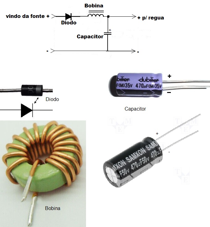

    Por aqui noto que as CPE's que resetar (Desde Oiw, TPLink, até SXT e Litebeam) são por problema de rede elétrica lixo (Tensão sumindo e voltando 3x em 5 segundos, acaba a eletricidade quando o boot do sistema da CPE mal começou) ou onde a CPE treme/vibra demais com o vento.
    A parte da tensão variando rápido é só colocar um capacitor muito maior na fonte, mas eu prefiro fazer um filtro LC com capacitor eletrolítico de 3300 ou 4700uF (25V pras fontes 12V, e 35V pras fontes 24V), esse problema de eletricidade ruim (Por fiação porca na casa do cliente, ou rede elétrica ruim no bairro todo) um filtro LC com capacitor bem grande resolve.

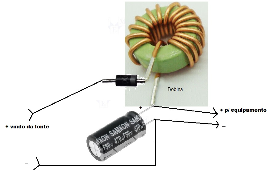

    Pra colocar filtro LC no caminho, é mais fácil usar fonte com conector P$, e injetor POE desses: http://produto.mercadolivre.com.br/M...jetora-poe-_JM . Basicamente corta o cabo da fonte, e entre as 2 partes do cabo coloca o circuito:
Nome:	         lc2.jpg
Visualizações:	481
Tamanho: 	67,9 KB
    Um diodo comum tipo 1N4001 a 1N4007, um capacitor de 1000uF pra 24V, ou mais de 2200uF pra 12V, e uma bobina com mais de 10 espiras, com mais de 2cm de diâmetro já tá bom, é mais pelo capacitor que pela bobina.
    Eu tive que colocar isso justo nalguns clientes com estabilizador e com nobreak porque essas merdas de produtos pra enganar trouxa ficam fechando rele quando a tensão varia 10V (Que merda de fonte chaveada não aguenta uma variação lenta de 10V?) e nesses instantes que o rele chaveia a fonte derruba a tensão por milésimos de segundo, se a CPE não tem um bom capacitor no VRM esses milésimos sem alimentação significam um reboot. Nas fontes poderia modificar o capacitor eletrolítico na entrada e na saída, aumentando os 2, mas acho mais simples usar fonte com conector P4 (São até mais baratas) e colocar o circuito no cabo, põe um termo retrátil ao redor e ninguém nota que tem uma gambiarra no cabo.
