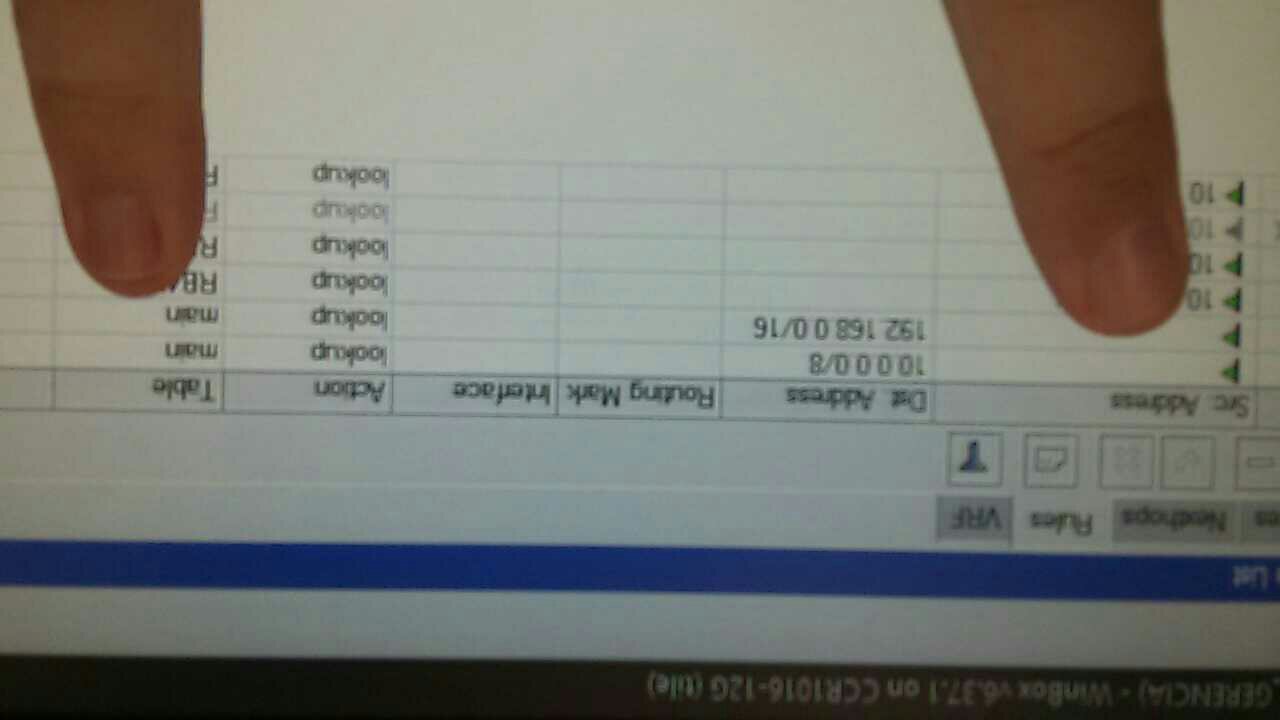

    Padrão Re: Duas internet para duas redes diferentes
Nome:	         1480351910048.jpeg
Visualizações:	170
Tamanho: 	47,3 KB
    O meu não fica vermelho.
    Enviado de meu SM-G800H usando Tapatalk
