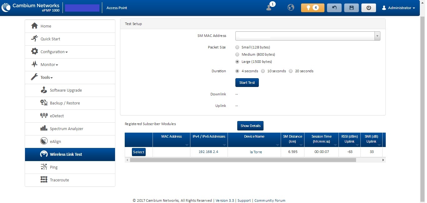

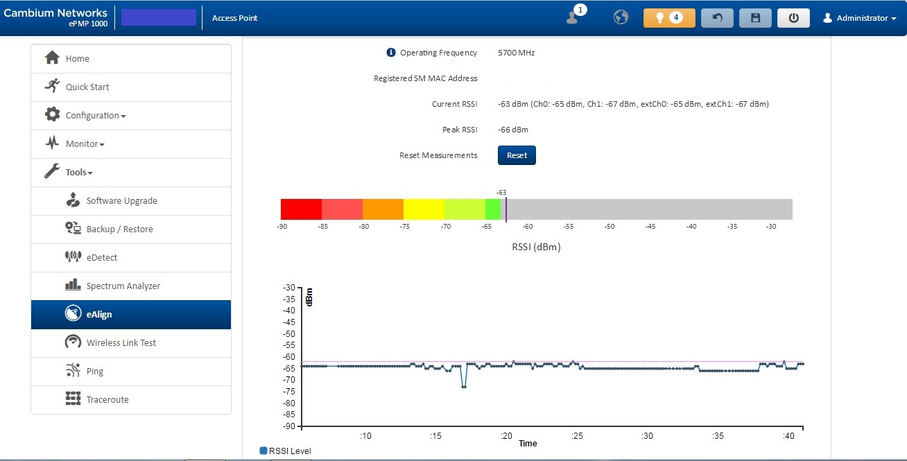

    Tenho um ptp de 6,5 km em ubiquiti e como precisava de mais banda resolvi mudar para cambium, ao colocar as antenas em paralelo o resultado é o seguinte:
Nome:	         cambium ptp 2.jpg
Visualizações:	399
Tamanho: 	126,1 KB
ID:      	66733Clique na imagem para uma versão maior
Nome:	         cambium ptp.jpg
Visualizações:	393
Tamanho: 	119,8 KB
    Estou usando eforce 200 para este ptp.
    A conexão em wireless dura alguns segundos e cai, não consigo me comunicar com o slave e qualquer que seja a frequen cia setada o resultado é o mesmo.
    Agradeço desde já.

    Deu certo, alinhamento um milimetro fora hehehe.
    Padrão Re: PTP Cambium
    Citação Postado originalmente por VNInfo Ver Post
    Passando quanto se banda no enlace?
    O enlace fechou com sinal de -69, não entendi bem isso porque no ap mostra -55 e no station mostra -69, levei em consideração o station, e com -69 está passando 50 full de banda, mas ainda tenho que alinhar um pouco mais o ap.

    Oi fechei com -65 e 80megas de upload e 116 megas de download, estou fazendo torre nova no local e subindo mais 6 metros como deve subir creio que feche entre 120/150 megas o que seria ótimo, uma coisa eu digo, depois que alinhou o link nunca mais caiu, estou gostando.
