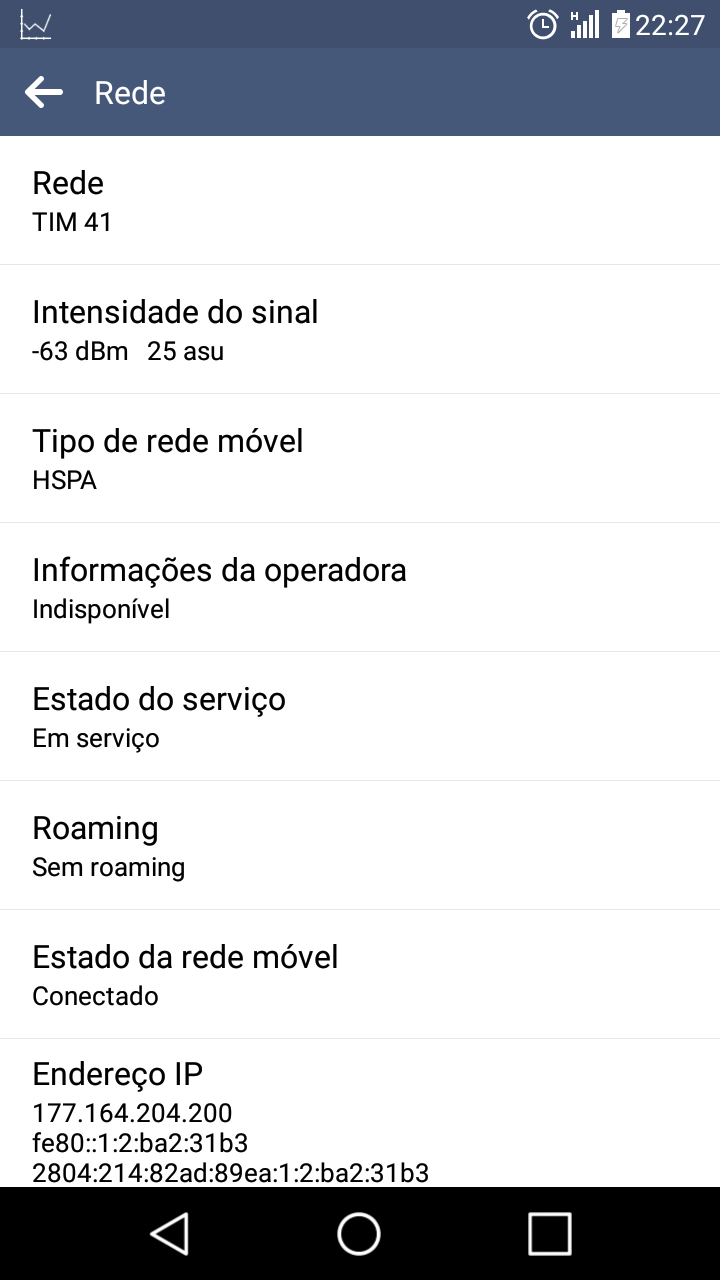

    Boa noite prezados! Hoje me deparei com uma situação até certo ponto inusitada. Estava eu a instalar algumas interfaces 3G em uma empresa madeireira. Dessas que são utilizadas interligadas a PABX para baratear as ligações.
    Até aí tudo OK... área remota, torre da TIM estava a apenas 3,5 km e o sinal no local em torno de -63dBm 25asu o que é bom pra ***... frequência da ERB - 850Mhz

    Mesmo com sinal de -63dBm no local, era impossível acessar a internet no local da empresa, via rede de dados da operadora! (3G HSPA+) A conectividade retornava após sair da empresa e percorrer quase 1km (mais longe da ERB e com sinal já em -85dBm)... Volto a lembrar que o objetivo técnico no local era voz e não dados!

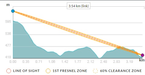

    Fiquei a me perguntar o porquê desse fenômeno! Fui analisar a topografia da região...

    Ao analisar essa imagem cheguei a conclusão que o sinal que chega a localidade é um sinal difratado e/ou proveniente de multipath-multicaminho... E lembrando: em frequência baixa! 850Mhz
    Então me fiz várias perguntas: Normalmente nas cidades, ondem existem diversas ERBs, o sinal também não sofre multipath e difração e ainda assim há conexão de dados nos celulares?

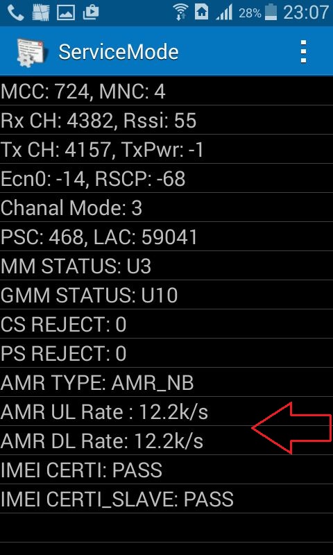

    Fui tirar a prova:
Nome:	         WhatsApp Image 2017-04-19 at 23.09.09.jpeg
Visualizações:	338
Tamanho: 	98,9 KB
    Essa print é durante uma ligação feita na mesma ERB do caso em tela. Ali consta UL Rate e DL Rate em 12.2K/s... Segundo algumas pesquisas feitas, essa taxa corresponde a cerca de 97kbps de tráfego em uplink e 97kbps em downlink. Se formos comparar a um conexão de dados 3G que gira em torno de 1.2Mbps, essa taxa usada na conexão das chamadas é pífia!
    Fica aí a curiosidade aos colegas! Fresnel e visada não são importantes somente para os provedores. E mesmo em frequências baixas, a conexão de dados pode ser mínima ou inexistente devido a obstrução, fresnel, etc etc etc

    Sobre essa questão do bitrate, em AMR que eu saiba (Tá tarde pra eu lembrar disso, devia ter falado nisso 6 cervejas atrás) são 12kbps mesmo. Seria 12,25 ou 12,65kbps o menor bitrate que uns aparelhos aceitam:
    https://en.wikipedia.org/wiki/Adapti...-Rate_Wideband
    EU imagino que tenho uma problema assim: O sinal recebido está muito bom, por isso o aparelho usa potência de transmissão (TXPower) de -1dBm, ao invés de digamos 20 ou 25dBm. Então o sinal aparelho>torre é MUITO mais baixo que o sinal torre>aparelho.
    Ver uso de bitrate mais alto eu já vi muito, dependendo do aparelho aparece 8, 11, 16, 23kbps, as vezes 12, 18, 23, e quando aparece 8kbps nem faz ligação mas troca SMS tranquilo (Quando vou na casa da minha irmã meu cel da Oi opera assim, troca SMS ok, mas não consegue fazer chamada), só não tenho certeza se toda rede vai operar com 18, 19 ou 23kbps quando tem sinal alto, ou seja, se nesse caso aí na verdade não devia estar com rate ACIMA do mínimo (12,2kbps).

    Estranho , porem FRESNEL nada tem a ver no seu caso. Seu sinal é bem alto, significa não há obstruções prejudiciais das Zonas de Fresnel.

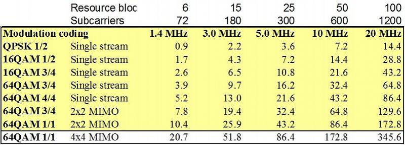

    Tem que ver a sensibilidade típica dos data rates em LTE ou Wimax. Tá cheio de equipto com sensibilidade de -110dBm em data rate baixo.
    -118dBm com download "tão alto" pra mim tá mais pra erro de medida.
    As vezes se diz que 4G é 100Mbps de download e 50Mbps de upload, mas isso é data rate, e o mais importante, isso é o MAIOR data rate do padrão, mas obviamente não é o único. Os data rates são:

    No Brasil pelo que eu lembre os leilões de frequências venderam lotes com 5MHz de largura, e alguns com 3MHz. A grande maioria acho que foi 5MHz, então na prática o maior data rate com só 1 chain seria 21Mbps. Mas... 64QAM exige muito sinal não só em wifi, em LTE também, quem vai operar com sinal ruim tipo -75dBm em wifi, ou -95dBm em LTE, é 16QAM, cujo maior data rate (Single chain) é 10,8Mbps. Passar 4Mbps num data rate de 10,8Mbps não é novidade, até modo B a 11Mbps passa 4Mbps com tecnologia de 17 anos atrás.

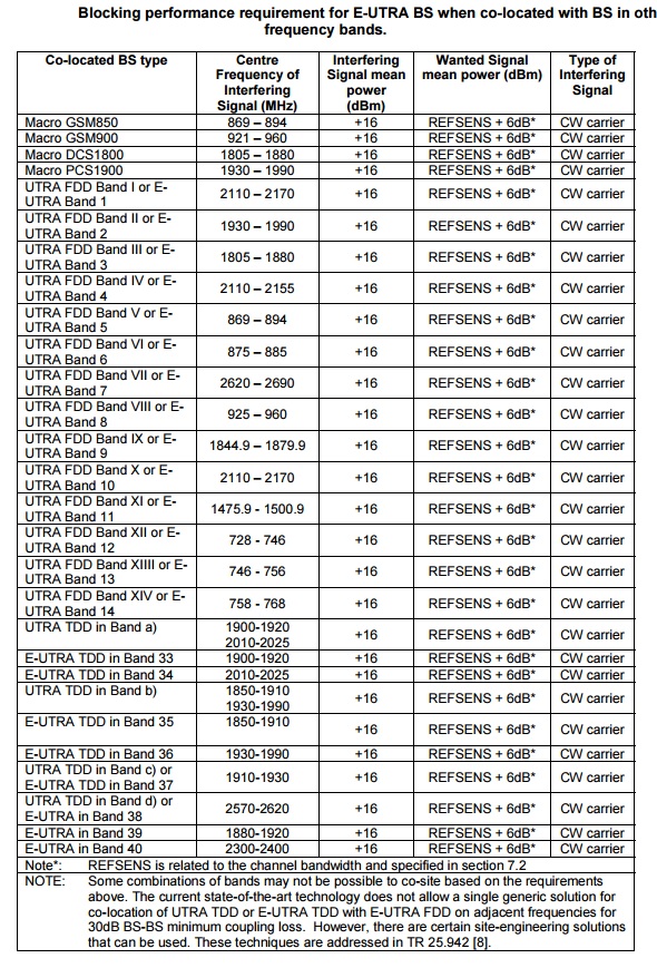

    Olha a margem de sinal que geralmente pede:
Nome:	         4g.jpg
Visualizações:	198
Tamanho: 	300,4 KB
    REFSENS+6dB. Ou seja, precisa ter pelo menos 6dBm de sinal acima da sensibilidade. Se a sensibilidade de um data rate é -110dBm, o sinal mínimo pra ter conexão ok é -104dBm.
    Com wifi é 12dBm acima da sensibilidade, mas PTMP e PTP de qualidade só existe lá pelos 20dbm acima da sensibilidade! É o preço do chipset! R$ 20 por QCA9558 é isso aí. E na verdade com uso simultâneo de RX e TX no mesmo canal, nem existe chipset melhor.

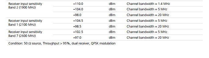

    Ou seja, em canal de 5MHz em 4G na faixa que usamos no Brasil, esse módulo com -102dBm é pra ter mais de 95% do throughput máximo conseguível em QPSK (3,6Mbps na tabela lá em cima). Isso na verdade não é a sensibilidade real, esta será uns 6 ou 7dBm a menos que isso, que será lá por -109dBm provavelmente.
    -118dBm tá baixo, mas até onde eu lembre existe conexão até lá por -130 ou mesmo -135dbm em algumas etapas de RF! Ou esse hardware tem sensibilidade muito boa, ou ele está exibindo o nível de sinal já descontando o ganho previsto da antena (Tem -118dBm no ar, mas no chipset mesmo tem uns -102dBm). Ou pode ser só erro de leitura da média mesmo, como é distância grande pode ser que o software está desconsiderando uns pacotes, quando na verdade umas portadoras estão bem legíveis com sinal lá por -100dBm (E 4G usa muita portadora, tá na imagem lá em cima, em 5MHz são 300 portadoras! 300! Impossível ter o mesmo nível de sinal em todos, certamente aí tem umas portadoras lá por -100dBm, e outras lá por -120dBm).
