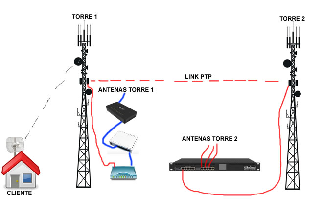

    Galera me desculpem se postei na área errada.
    Eu gostaria de saber como eu poderia fazer para fazer o seguinte esquema.
    Eu queria colocar alguns clientes na TORRE1 autenticando no servidor PPPOE na RB da TORRE2,
    E alguns clientes na TORRE1 autenticando na RB da TORRE1 Teria como fazer essa configuração?

    Padrão Re: Como configurar 2rbs na mesma rede?
    Só não entendi essa salada na torre 1. Qual a necessidade do switch depois da RB...?
    Outra... Qual o motivo de um RB tão parruda na torre 2 e uma mais fraca na 1???
    E qual o motivo de autenticar um cliente que sai pela torre 2 na torre 1 e vice versa? Um cliente que sai pela 1, o trafego teria que passar pelo PTP, ir na 2, retornar pelo PTP, pra daí ir ao cliente... É um inferno em termos de latência e consumo inútil de tráfego no PTP.
    Possível é... É até fácil de fazer... Só é ilógico do ponto de vista operacional.
    Eu faria assim: TORRE 1> Entrada de link:Routerboard... Essa RB autenticaria todos na torre 1 e controlaria a quantidade de link fornecido ao(s) PTP(s)... Essa RB é parruda!
    Passado o PTP para torre 2 ele entraria em uma RB que controlará todos na torre 2.
    Simples, fácil, direto, objetivo e sem desperdiçar 1 gota de tráfego.
    Você poderia concentrar a autenticação e controle de usuários tudo na torre 1 (próximo a entrada do link) e deixar todo o resto da rede em bridge. E colocar somente um switch após o PTP, tão somente para separar as entradas para os rádios.
    Isso traria simplicidade a rede e economia em termos de material. Entretanto esse modo não é sustentável a longo prazo, principalmente devido ao crescimento do número de clientes, pois haveria saturação de tráfego em um único ponto da rede.
    amigo pode fazer isso via vlan também...agora uma curiosidade esse desenho aí da rede vc fez por qual programa

    O motivo dessa salada e pq o dono da torre 1 quer economizar nas portas da rb dele [emoji28]
    O pq de querer fazer com que o cliente de essa volta toda pra autenticar, E pq eu to querendo desvincular os meu clientes da torre do sócio.
    Alguém tem o link pra um tutorial de como fazer esse esquema??
    Fiz a montagem no Fireworks

    Mas mesmo voce desvinculando você ainda estaria dependente da torre para fornecer sinal aos seus clientes e o equipamento estaria guardado lá tbm...??? Bizarro isso[emoji15] [emoji15] [emoji15]
    Você vai precisar de dois switches 10/100/1000 basicamente. Se forem switches controlados melhor ainda e com muitas portas... nada de switch caseiro... Receba o link direto na RB da torre 1. Nessa RB crie 2 faixas de IP... 1 para os clientes que serão controlados na torre 1 e configure a porta de saída. Injete essa porta no switch. Outra faixa de IP (pode ser um unico IP) para o PTP... configure a porta de saida e injete essa porta no switch. Desse switch irão sair as portas para os radios dos clientes e para o PTP... os radios do PTP e do PTMP deverão obrigatoriamente operar em bridge.
    Na torre 2 o PTP será injetado em outro switch. A RB da torre 2 será ligada nesse switch como entrada e também terá cabos injetando internet nesse switch. Assim como os radios que distribuição para os clientes estarão ligados nesse switch.
    O PTP seria só para fazer uma "ponte" entre o switch da torre 1 e o da torre 2. Dessr modo, por exemplo se um cliente da torre 1 buscar um IP que está disponivel na RB da da torre 2 ele passará pelo PTP e voltará.
    Só uma dica... esse modelo é possível... sim é... mas sobrecarrega o PTP...
    O ideal seria fazer 2 PTP
    1 direto entre a RB 1 e a RB 2 para passagem do link e outro entre os switches para passagem do tráfego dos clientes. Isso criaria uma certa redundância e evitaria o duplo tráfego em um unico PTP.

    VLAN resolve
    e fazendo como o colega citou ai, "PRA QUE ESSA SALADA NA TORRE"
