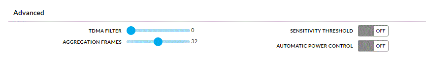

    Eu coloquei um par de PTP que tenho aqui com o novo firmware para testar. Indo bem até agora. Vi que na configuração tem a opção de alterar o aggregation frames mas não dá opção de mudar o tamanho do frame.
Nome:	         Capturar.GIF
Visualizações:	386
Tamanho: 	5,5 KB

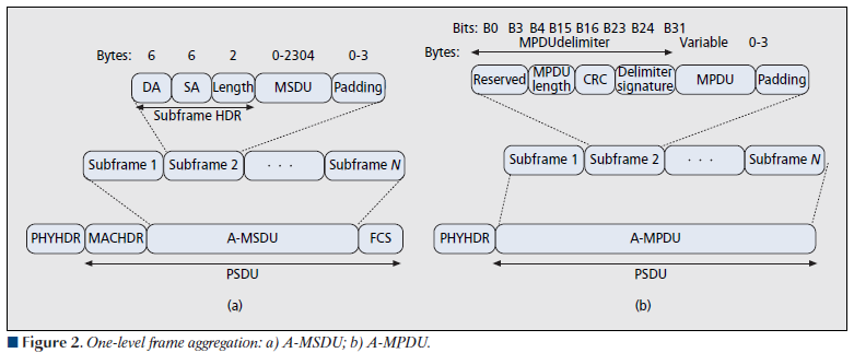

    A MK permite você escolher 2 tipos de agregação, agregando com a parte do MAC de serviço (MSDU) ou com a parte de pacote (MPDU), digamos:
Nome:	         a-mpdu-02.png
Visualizações:	418
Tamanho: 	30,9 KB

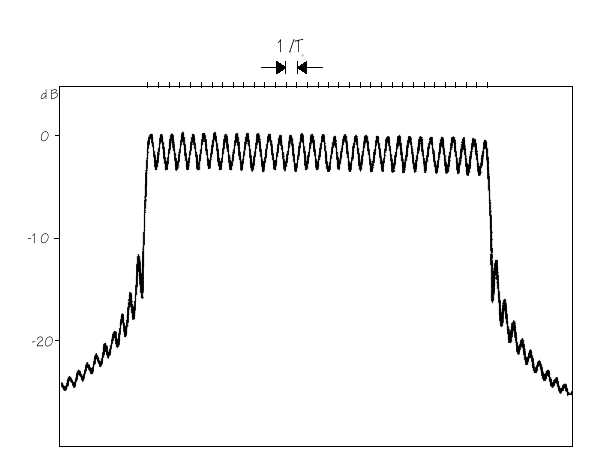

    O desempenho também vai depender do cenário exato, num mundo da fantasia com sinal suficiente, com espectro limpo, com hardware 1000% estável, tudo é lindo. No mundo real é tudo pior, o espectro OFDM é planejado pra ser assim:
Nome:	         fig6.gif
Visualizações:	314
Tamanho: 	9,3 KB

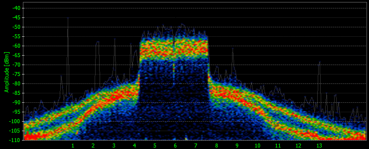

    Variação máxima de 3dBm dentro da largura do canal. Mas... em PTP mais distante é normal medir digamos isso:
Nome:	         lo2jj.png
Visualizações:	458
Tamanho: 	160,5 KB
    ou
    http://imgur.com/2ivbD
    Tem mais de 20dBm de variação nalguns pontos do canal, digo, comparando 2 pontos diferentes (Isso ignorando os maiores picos, que são as portadoras de guarda, que não tem dados úteis). Em PTP distante a média pode ser ok, mas quanto maior a distância mais os objetos na 2ª ou 3ª zona de Fresnel (Ou seja, 200 ou 300% da zona de Fresnel) começam a refletir de modo que cheguem com leve atraso, batendo certinho na contra-fase de um dado, inutiliza só uns bits e essa parte do pacote pode ser reenviada (E num data rate chamado "3/4" (MCS12 e MCS14, digamso) você tem 3/4 do pacote com dados novos, o resto tem repetição ou dado irrelevante, se perder parte desse 1/4 não precisa reenviar essa parte (É tipo um ônibus de 40 lugares mas ele levar só 30 pessoas, se cair uma bigorna gigante no fundo dos ônibus acertando os 10 últimos bancos vazios, você não perde nenhum passageiro, afetou 10 posições mas não tinha dado útil nelas). Enfim, a variação ao longo do canal e do tempo é fato, então um burst mais longo nem sempre resulta em throughput maior, poucas vezes vai diminuir o throughput, mas vai comer mais processamento do chipset de RF, então se testar e o throughput não mudar, deixa desativado pra evitar processamento extra a toa do chipset (E evitar ainda mais calor no coitado do amplificador que raramente tem dissipador).

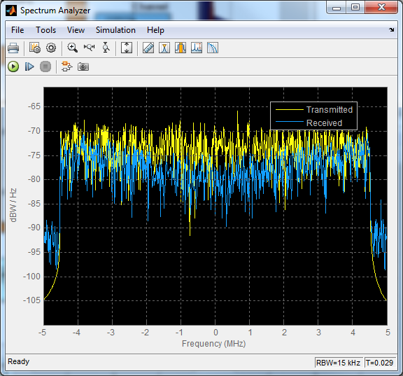

Nome:	         LTEDownlinkExample_spectrum.png
Visualizações:	342
Tamanho: 	48,5 KB
