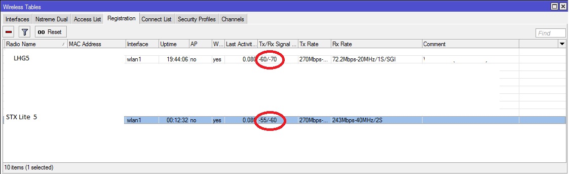

    venho agora mostrar na pratica postando um print de uma SXT SA, mostrando o sinal de uma LHG5 e uma SXT Lite 5 conectados.
Nome:	         comparativo.jpg
Visualizações:	332
Tamanho: 	74,2 KB

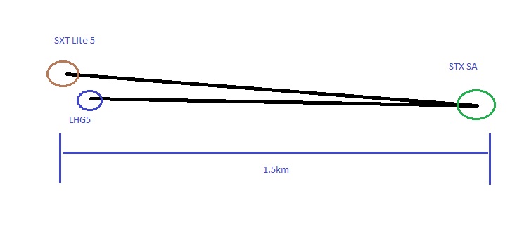

    detalhe , a sxt lite 5 esta uns 40 metros mais distante da SXT SA, ou melhor a sxt lite 5 esta no mesmo quarteirão mas duas casas ao lado de onde esta a LHG5 conforme desenho abaixo
Nome:	         distancia.jpg
Visualizações:	312
Tamanho: 	21,3 KB

    Padrão Re: LHG5 uma farsa?
    Não entendi porque uma está com canal de 20 e outra de 40
    A LHG certamente tem ângulo de abertura bem menor, devido ao ganho e estrutura dish. Usar uma suposta habilidade preguiçosa de alinhar SXT, que tem ângulo significativamente grande (nem precisa apontar exatamente para o outro ponto) para alinhar a LHG não vai dar certo mesmo, tem que ter bem mais perícia.
    Tem certeza que a causa não é um alinhamento mal feito? Apenas uma possibilidade, não estou acusando.
    não esta conseguindo modular em 40
    melhor alinhamento que consegui, não foi no olho não.

    Citação Postado originalmente por leosmendes Ver Post
    As vezes a questão da própria visada de campo interfere. Ou seja. Pode ser que a LHG5 tenha mais obstáculos em sua frete que pra pegar o sinal da torre.
    Embora o SXT esteja mais longe, pode ser que o raio de visão dele esteja mais livre que a station anterior...
    Já tive clientes que em um lugar não pega, mas o vizinho dele (ao lado) pegou muito bom o sinal.
    PS: pode ser uma das causa, não é uma afirmação é só uma possibilidade.
    Opa Rubem como sempre dando uma atenção especial. Eu vou voltar lá com outra antena para testar também. Mas um comentário a sxt está com visada mais obstruída que a lhg pois tem uma linha de alta tensão ligo na frente dela. Tomei o cuidado de colocar a lhg em um local que foge do telhado de zinco e a visada está melhor que a da sxt
