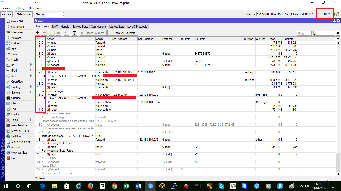

    Qual é o consumo de link + ou - com os clientes online?
    Seria bom vc postar como ta o firewall dela pra podermos analisar.
    Padrão Re: Rb para serviço hotspot + usermaneger
    consumo nunca ultrapassa 5 megas. vou postar a tela do firewall

    Esqueci de citar, 1 interface da rb entra o link e as outras 4 estão em bridge, o serviço hotspot ta trabalhando em cima da bridge, desconfio ser ela.. Li uma vez, não me recordo se foi aqui no forum quando faz-se bridge no mikrotik o processamento dela e um pouco maior.

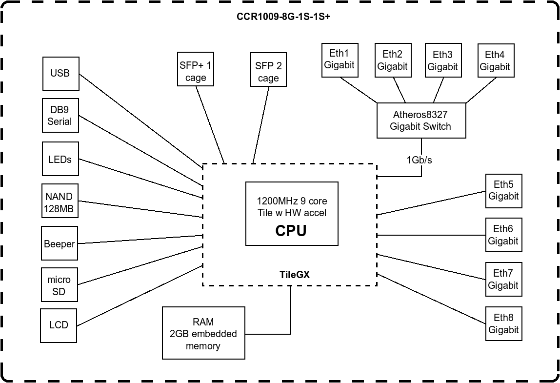

    amigo refaca toda as configuracoes do incio e faz o teste .. pq tem algo errado aii e pode ser conmfiguracoes msm . mais nao acredito que seja pq vc criou uma bridge.. outra coisa veja qual e a porta d eentrada de link e a de saida .. muitas pessoas inverte e isso da problema .. entre no site procure o diagrama da sua RB. e igual um roteador wifi que tem a sua porta wan de entrada e a lan de saida ..
    nao achei da sua Rb450g ..
    mais isso aqui > Block Diagram
Nome:	         CCR1009-8G-1S-1Splus-160128140835.png
Visualizações:	279
Tamanho: 	59,1 KB
    como mostra na imagem as portas 1,2,3 e 4 fazem parte do switch que vc pode fazer a bridge .. e as 5,6,7 e 8 separadas usadas para saida ''clientes'' que tbm vc pode fazer uma bridge .. mais verifique para fazer corretamente para nao misturar as portas .. a mudanca pode realmente mudar as rotas e aumentar o processamento ..
    caros amigos da comunidade .. eu seu disse algo ou eu esteja errado .. por favor colabore com a correcao obrigado.

    Faz o seguinte; acesa a rb vai em tools >> profile, lá vai mostrar o quanto cada item tá usando de recursos da rb verifica o quanto de processamento o firewall tá usando se tiver alto desativa tds as regras no firewall e deixa só o essencial pra funcionar e vai habilitando uma a uma e observa quando o processamento vai subir aí vc vai matar a charada.

    Amigão...nas 450g isso não interfere são só 5 portas e tds trabalham com um único chip switch tanto faz se vc usar a porta x ou y pra fazer a bridge ou roteamento q seja, nesse caso se ele invertesse as portas simplesmente não iria funcionar o hotspot pros clientes dele, pois a interface da entrada do link não participa da bridge e nem o serviço do hotspot roda sobre ela.

    Pessoal acho que consegui resolver, com a dica do @Fernandols, fui verificar quais os recursos que estavam tendo maior processamento.
    Antes de continuar quero dizer que uso também o pacote THE DUDE nessa rb DETALHE: APENAS COMO PACOTE INSTALADO NO MODO "AGENTE e não como servidor de monitoramento, enfim, esse pacote consumindo menos de 1% do processamento.
    O que tava pesando mesmo era o serviço de SNMP que deixo ativado para monitorar pelo THE DUDE em uma outro servidor windows, localizado em outra cidade.
    Após eu desativar o recurso SNMP, o processamento desde ontem da máquina reduziu de 100% para menos de de 10% até 2%.
    Vou monitorar até o final da semana, ai volto aqui e fecho o tópico.
