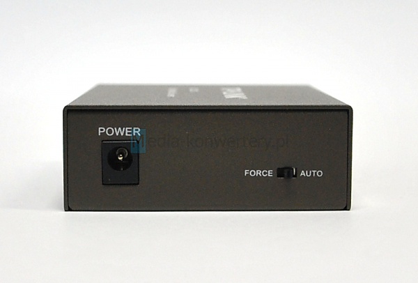

    Amigos tenho a mesma duvida desta chave Force X Auto, que fica na parte traseira do conversor, já pesquisei mas não consegui entender como usar, alguém sabe nos informar qua a verdadeira função da chave?
Nome:	         TP-Link-MC210CS-22398.jpg
Visualizações:	216
Tamanho: 	45,7 KB
