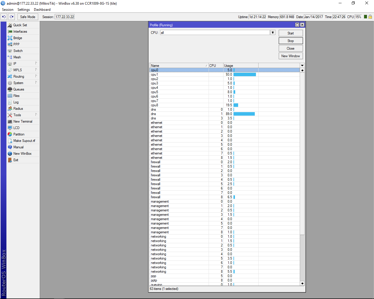

    queria saber se minha rb está normal, vou mandar um print p vcs da uma olhada e poder me ajudar, agradeço desde ja a todos

    Bom dia este problema é por causa que seu DNS está sendo usado externamente dá sua rede fassa um filtro de DNS para que seja usando somente dentro dá sua rede ex
    Se sua rede for 192.168.2.1/24 de u acesso somente para esta faixa
    Ou fassa um filtro por interface
    Eu utilizo o de interface aceitando todos tráfego dá interface de clientes a interface WAN nego toda a solicitação .
    Espero ter ajudado tenha um excelente final de semana
