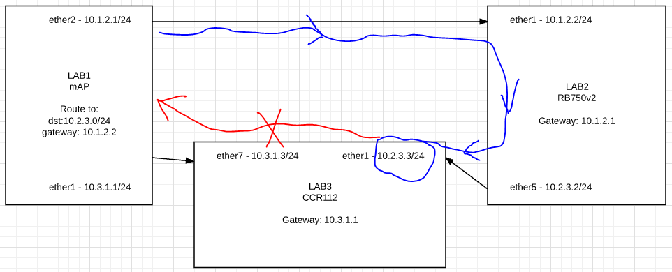

    Padrão Snmp timeout quando a resposta é para porta diferente de solicitação

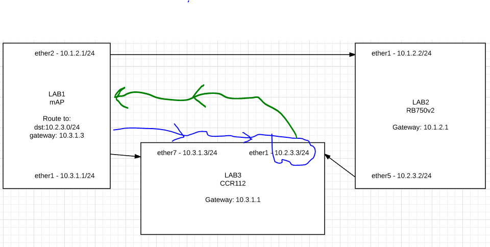

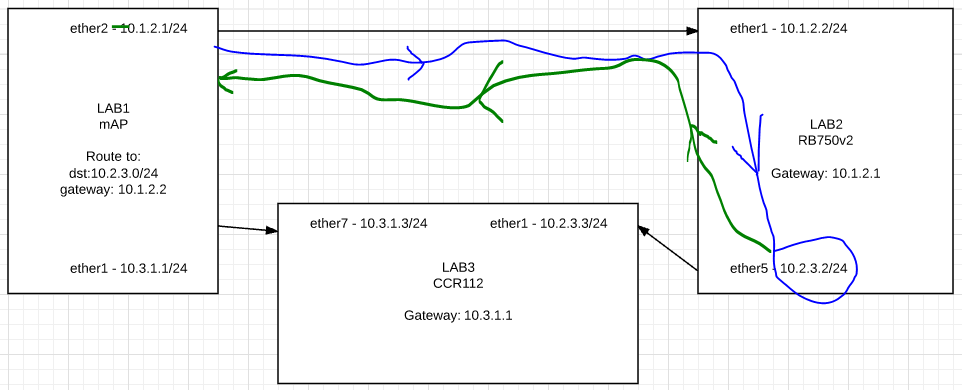

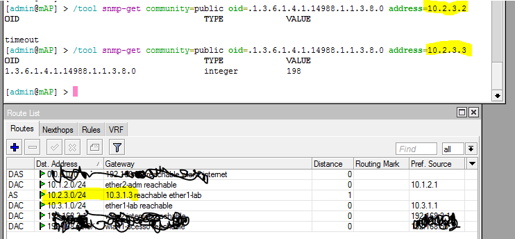

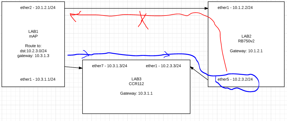

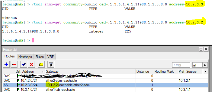

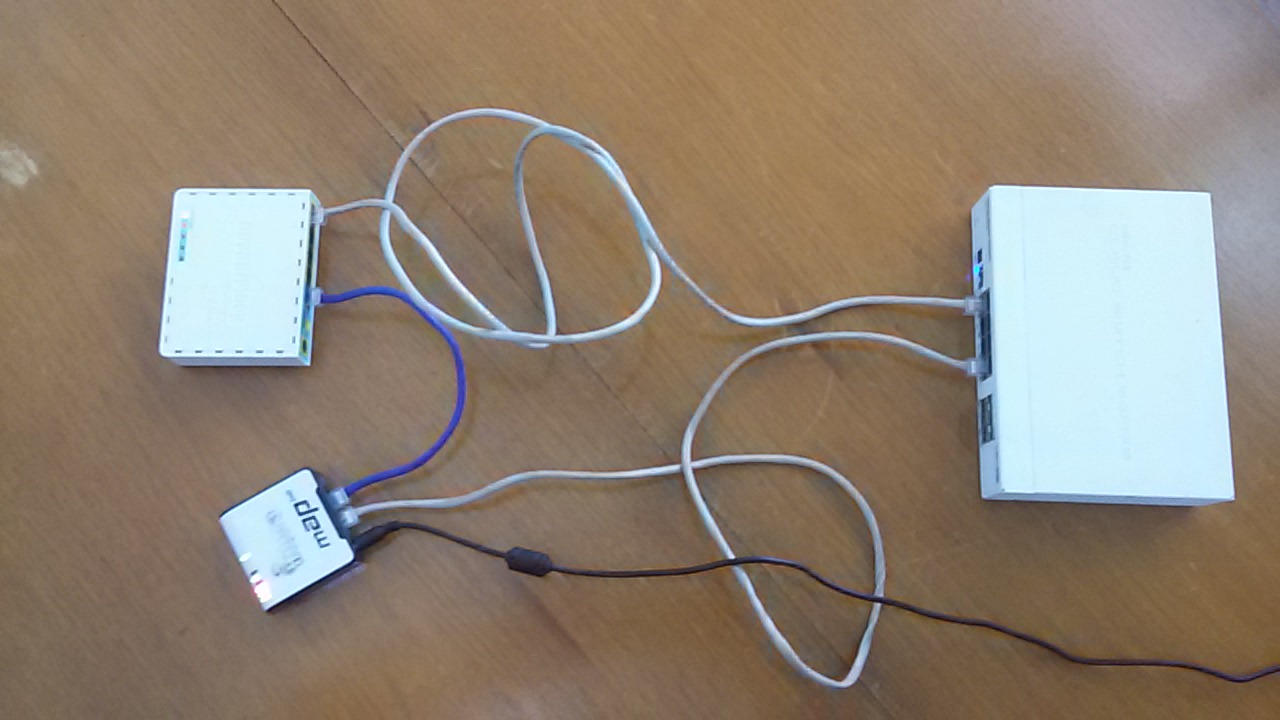

    Pessoal montei o meu lab em casa com o que eu tinha, mas pensem no básico.
    O problema ocorre quando minha solicitação SNMP para um equipamento tem que voltar por um caminho diferente do que ela foi.
    Alguém sabe como resolver isso?
    Todos os comandos partiram do mAP.

    Padrão Re: Snmp timeout quando a resposta é para porta diferente de solicitação
    Nunca vi funcionar em camada 3 a resposta por rota diferente. Tem algum motivo para a resposta vir por uma rota diferente?
    Tem sim, você manipulando as rotas consegue sim. Aqui faço isso várias vezes (jogo o upload por um lado e download por outro), quem trabalha com roteamento BGP já está acostumado.
    Sent from my iPhone using UnderLinux
    Caramba, nunca tinha visto. O que acontece se uma máquina fizer o tracert? Mesmo um ping faz esse caminho diferente?
    O ping faz caminho diferente.
    O tracert mostra a rota de ida. Para saber a de volta tem que fazer o tracert do lado do oposto.
    Enviado de meu SM-G800H usando Tapatalk
    Vivendo e aprendendo....
