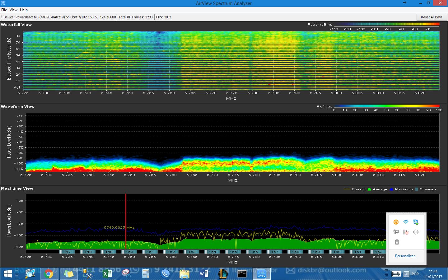

    Tenho uma Power Beam M300 como AP e um Nano loco m5 para station, n consigo passar nem 40 por 40 em menos de 1,5 Km

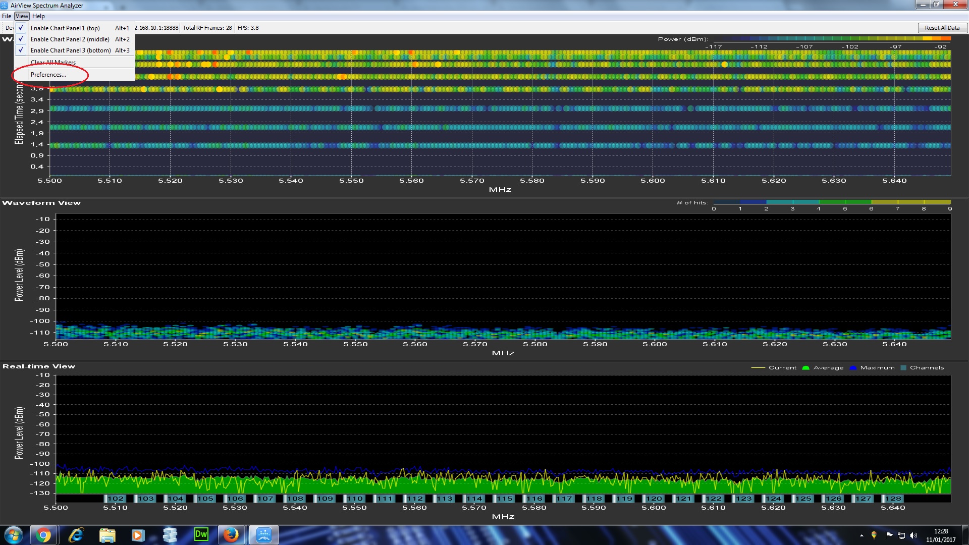

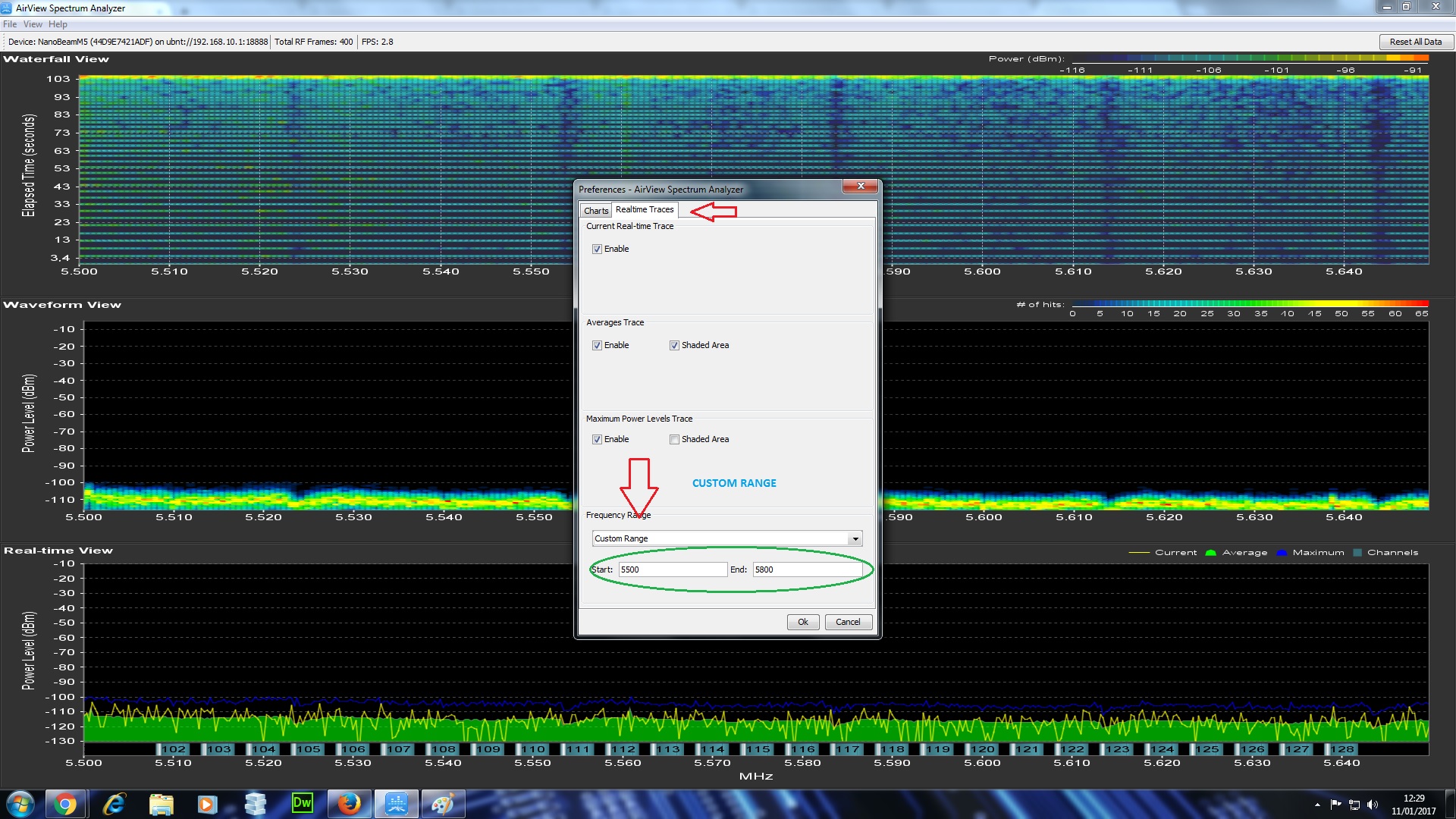

    Amigo... primeiro esse Airview tá em uma faixa muito estreita. Entre 5725mhz e 5820mhz é uma amostra muito pequena. Ajuste o Airview para uma faixa mais larga entre 5500mhz e 5800mhz. Deixe rodar por uns 5~10min no mínimo.
    Ajuste como nos prints:

    Analisando rapidamente esse pequeno trecho de testes feitos aí, dá pra perceber que tá poluído. O noise floor da faixa inteira está alto aí maior que -95dBm... O que tá mais livre é entre os canais 151 e 152 (5755mhz~5760mhz)
    Refaça o Airview e poste aqui para verificar os outros canais, porque nessa fixa não me parece muito promissor.

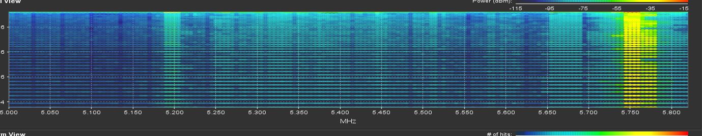

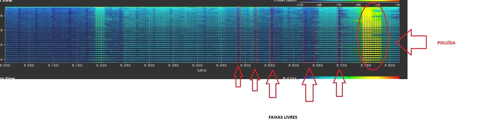

    Você tem umas boas faixas de frequência aí livres para serem utilizadas.
    Vá mudando os canais dentro dessas faixas e vá testando pra ver se resolve.
    Veja a edição do teu print:

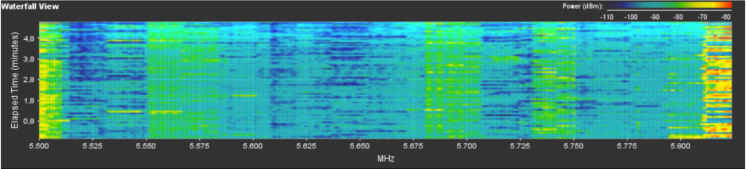

    Aqui tá bronca. Ainda to conseguindo passar 55 full

    Mais com nano Loco M5 não vai conseguir mais que isso. eu com dois SXT com sinal de -5o dBm apenas cheguei aos 55 Mbps e ele tem mais processamento que o Loco M5.
    Talvez os colegas possam dar depoimento especifico para Nano Beam com Loco M5.
