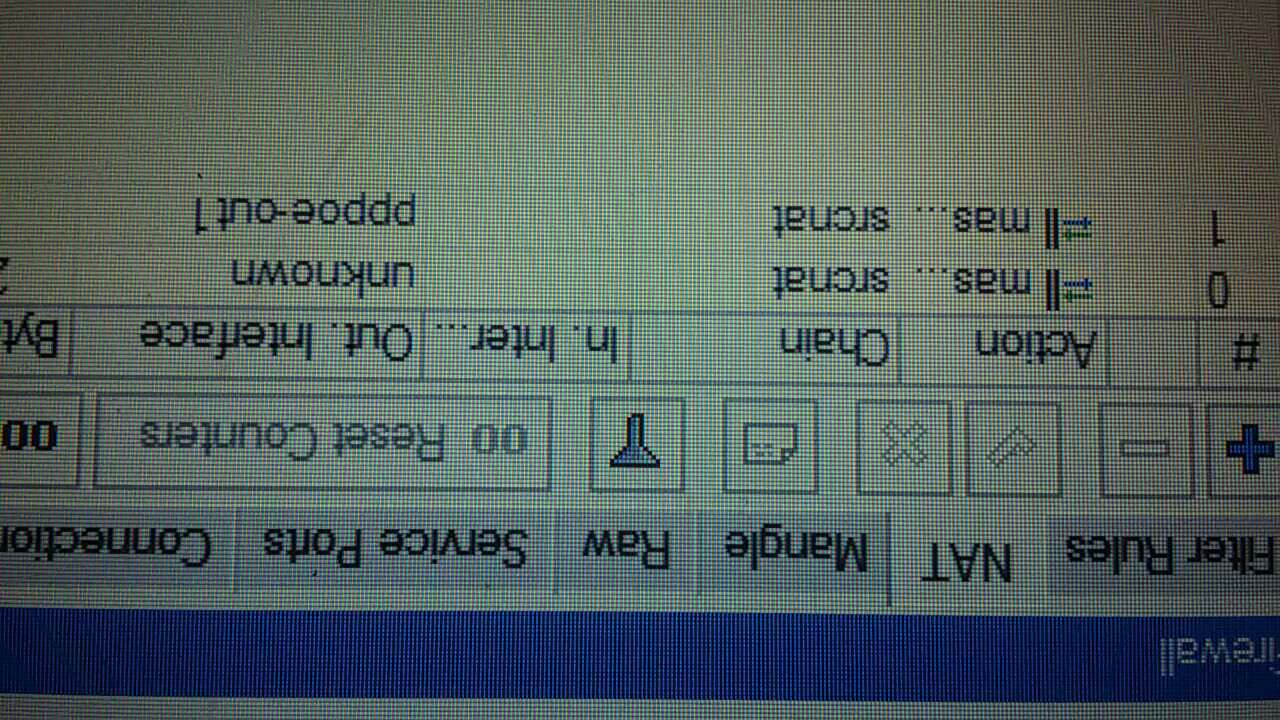

    Estou pegando na minha rede alguns SXT de cliente com a configuração dá foto.
    Este está na versão 6.37.3
    Para corrigir basta apagar uma regra é colocar out interface igual a "all ppp"
    O fato é que alguns pacotes estão saindo sem NAT o cliente continua funcionando muito estranho.
    Minha pergunta alguém sabe a origem deste bug? Penso ser:
    - erro na atualização de alguma versão;
    - Bug em alguma versão no quickset;
    Meu pessoal de rua usa quickset não sabem usar Mikrotik direito. Já descobri como achar o problema mas não sei a causa.

    Você pode usar a rede da lan no SRC e não usar a interface
    Padrão Re: Atenção SXT NAT
    Você viu a foto?
    Eu sei resolver.
    A questão é: Qual a causa? Já pegou isso no seu SXT?
    Posso afirmar que ninguém entrou manualmente esses valores.
    Eu acredito muito que seja algum problema em atualização.
    Ou quickset quem não apanhou com uma versão que salvava a senha do wireles como "******"?

    creio que é bug ela vem por default o nat saindo pela interface quando tu fez o pppoe ela trocou o nome da interface e deu isto ja vi isto e foi nesta versao
