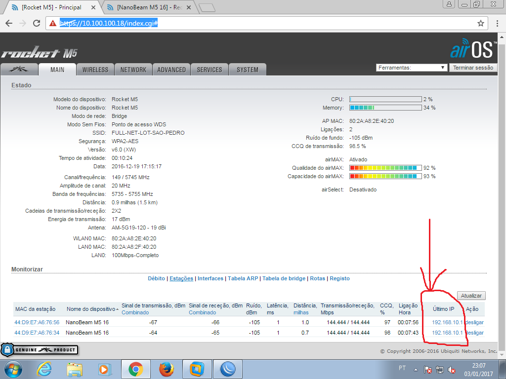

    boa noite pessoal to com problema,tenho 1 rocket m5 ligado em 2 clientes que tem nanobeam m5, e esses dois clientes caem a todo instante vi que tem um tal de ip de contingencia esta duplicado, sera que isso ta gerando o problemaClique na imagem para uma versão maior

    E conflito de IP... mude o endereço de pelo menos um deles

    Quando olhei em um primeiro momento para o print do amigo @gandhi , suspeitei inicialmente de IP duplicado, tendo em vista os IPs serem idênticos (192.168.10.1). Agora quando falou-se em troca de canal e solução do problema, logo me veio em mente interferência, principalmente do lado dos clientes. Só o colega autor do post para iluminar melhor os acontecimentos.

    Mas essa de ip duplo esse ip é o ip de contingencia... nao sei o q e, mas mudei un deles e nai mudou nada
