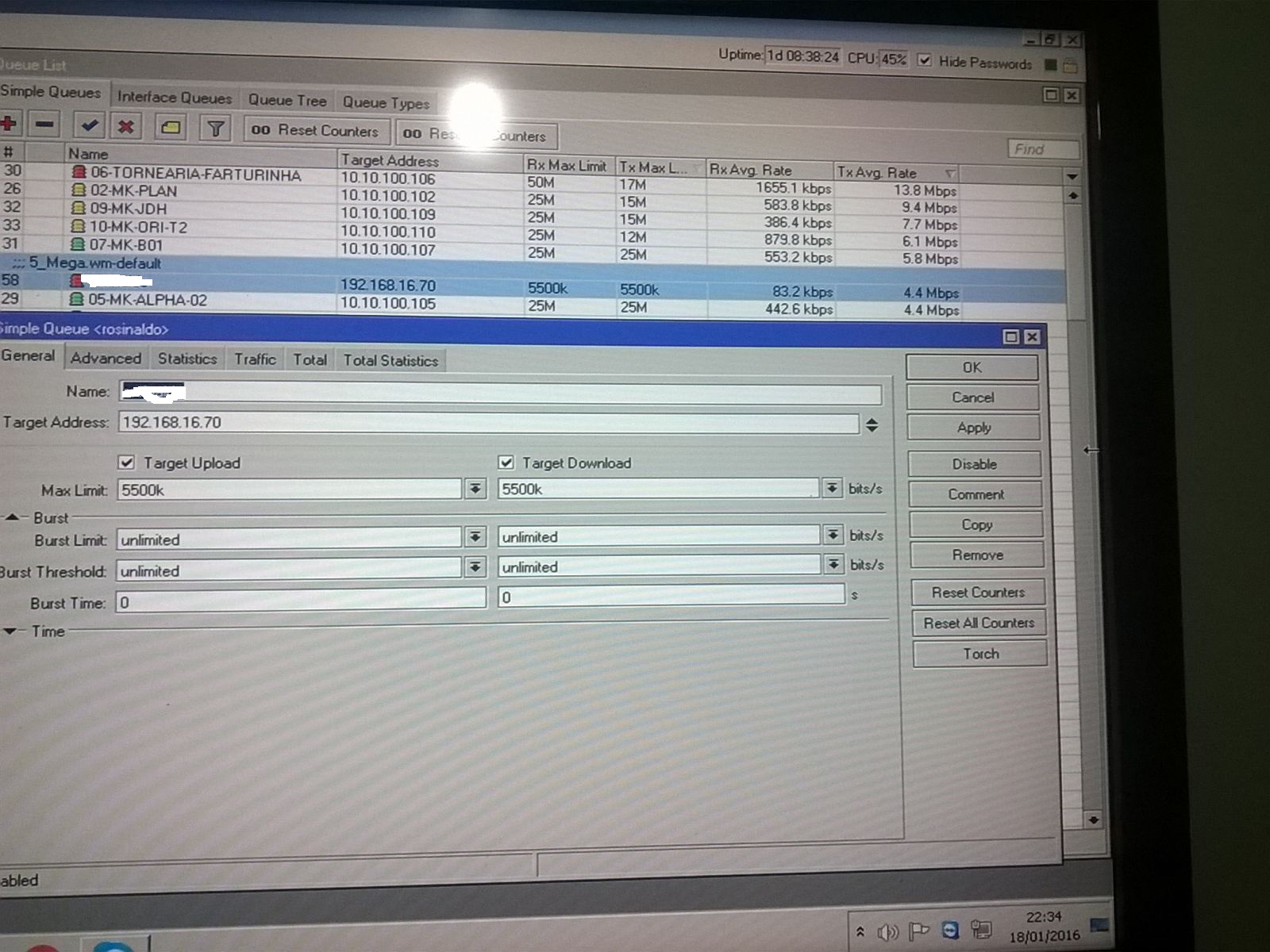

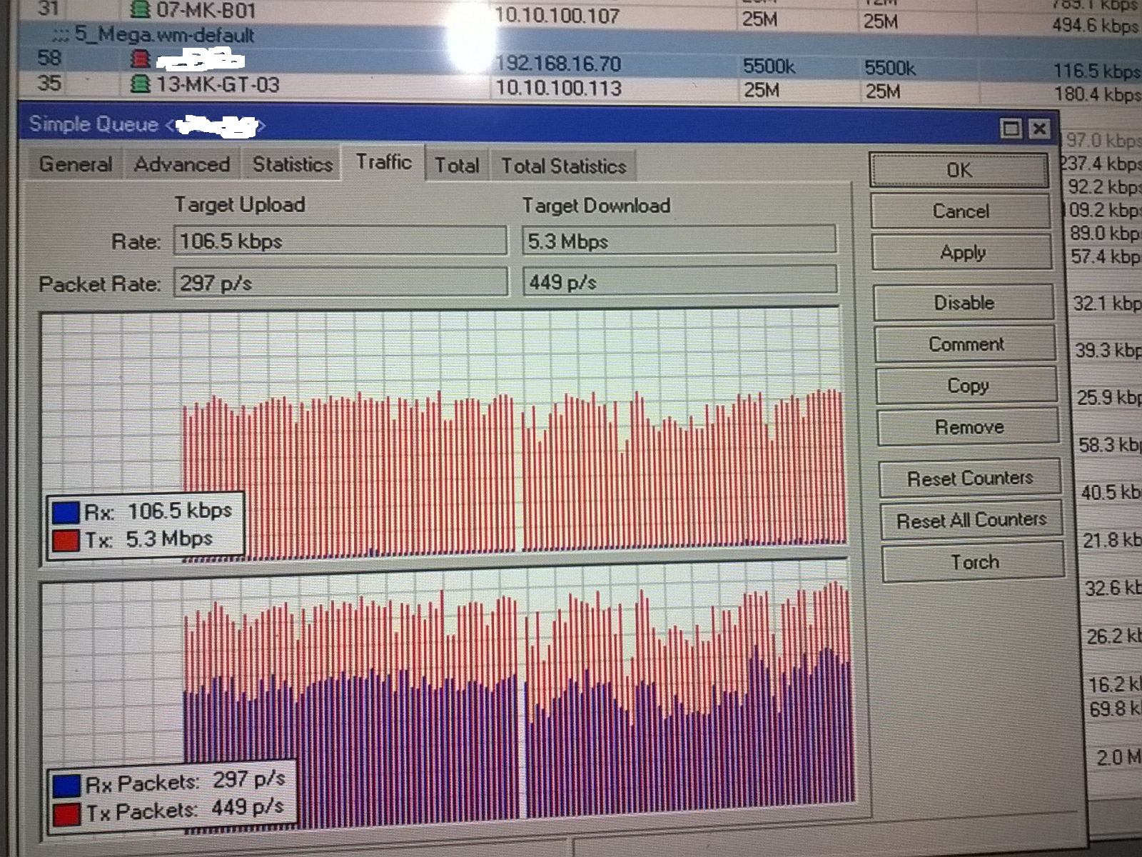

    Como citei acima se alguém tivesse uma regra que funcionasse no controle de banda para TORRENT seria útil para proteger o interesse do próprio cliente que em muitas vezes é leigo, e acaba causando os próprios problemas, e jogando a culpa no provedor dizendo que a net esta lenta enquanto utiliza 100% da banda em um torrent, concordo que devemos entregar a banda contratada, e é o que fazemos aqui... mas vejam um exemplo;Clique na imagem para uma versão maior
Nome:	         consumo 02.jpg
Visualizações:	648
Tamanho: 	683,0 KB
ID:      	62643Clique na imagem para uma versão maior
Nome:	         consumo 01.jpg
Visualizações:	688
Tamanho: 	394,8 KB
ID:      	62644Clique na imagem para uma versão maior

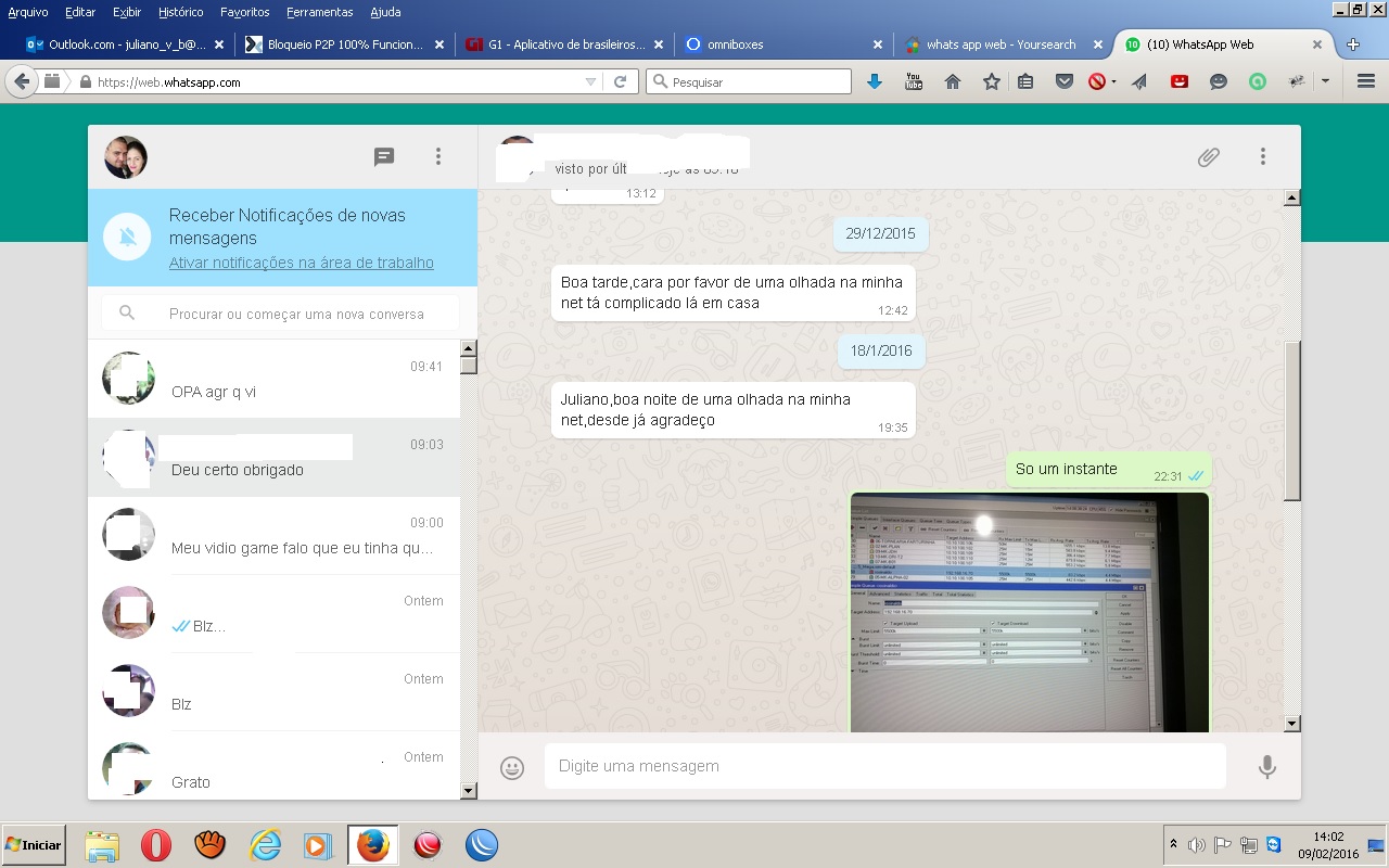

Nome:	         conversa whats app.jpg
Visualizações:	591
Tamanho: 	224,2 KB
    O cara me chama no whats falando que a net esta ruim... Mas veja na real o que acontece, se eu tivesse um controle eficaz de TORRENT com um controle de uns 30% da banda, isto não aconteceria pois ele teria banda pra navegar e não reclamaria,
