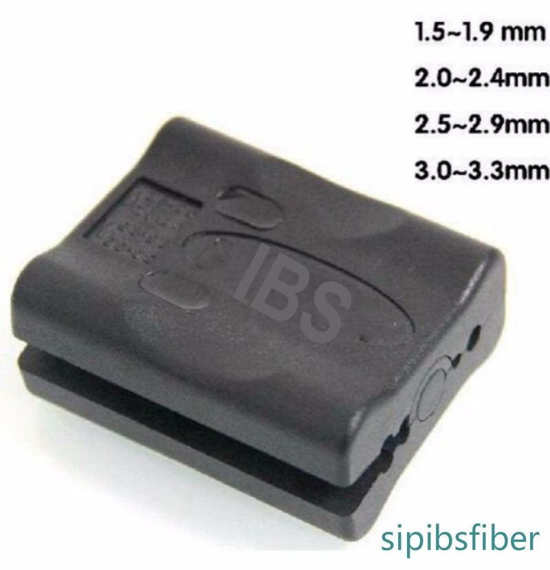

    Se vc esta querendo Abrir o tubo loose ser romper todas as fibras e so usar um decapador/sangrador de tubo loose

    Cara é muito simples é so usar o decapador longitudinal de tubo loose esse da foto que o amigo citou a cima, não tem segredo tem que ter apenas cuidado.

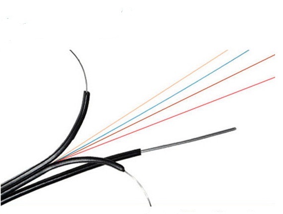

    Pelo que eu percebi ele quis dizer esse tipo cabo drop de 4 vias
Nome:	         ec852-3805.jpg
Visualizações:	432
Tamanho: 	33,0 KB
    e não o que o pessoal ta pensado que e o cabo normal sm autosustentavel que tem tubo loose

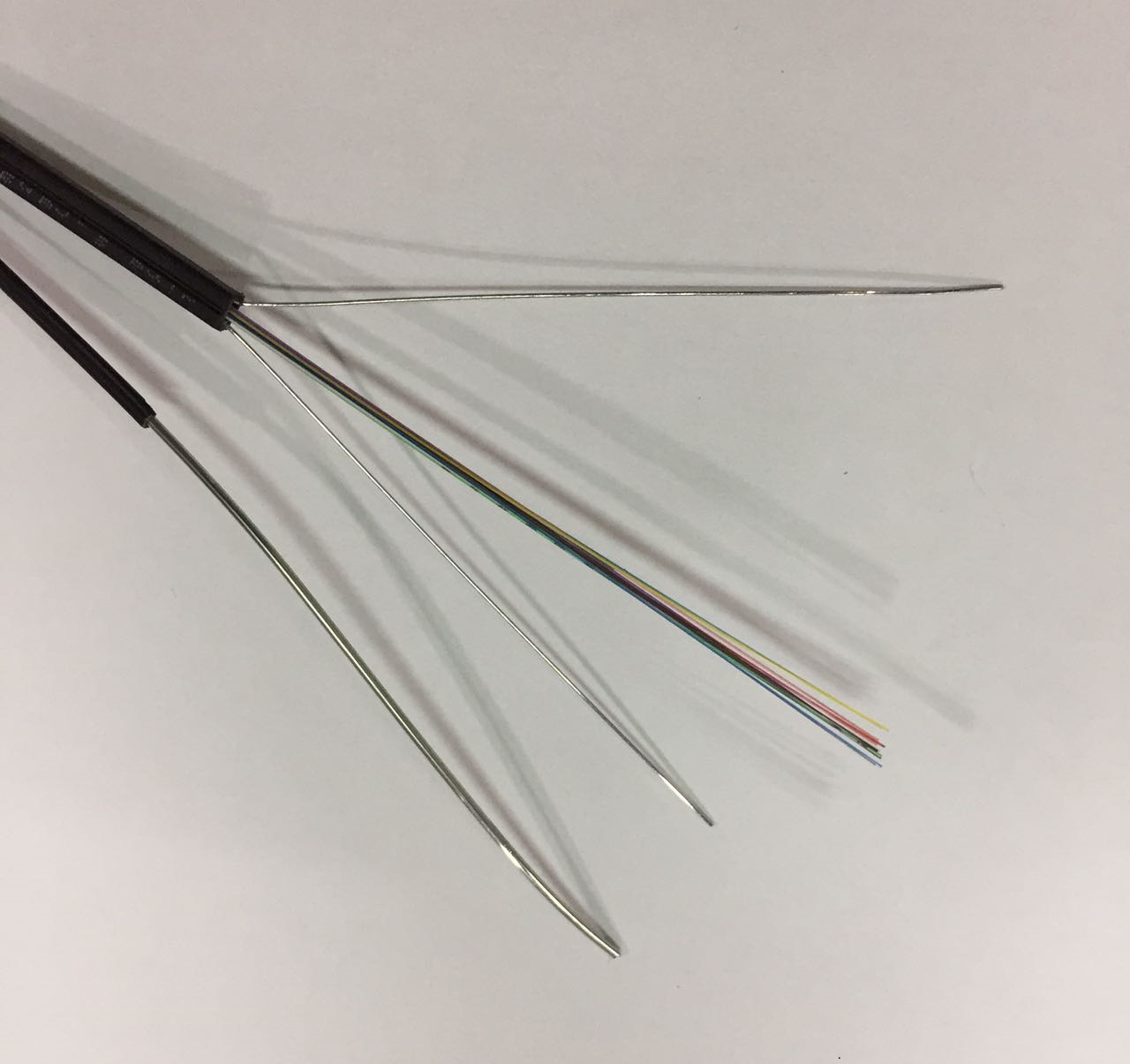

    Esse cabo e aquele que e usado em cliente mais em vez de uma via tem quatro tem uns que tem 2, 4, 8, 12 e ate 16,vixi tudo isso de fibra num cabo tipo drop nao deve dar certo isso não.
    12 fibras Clique na imagem para uma versão maior

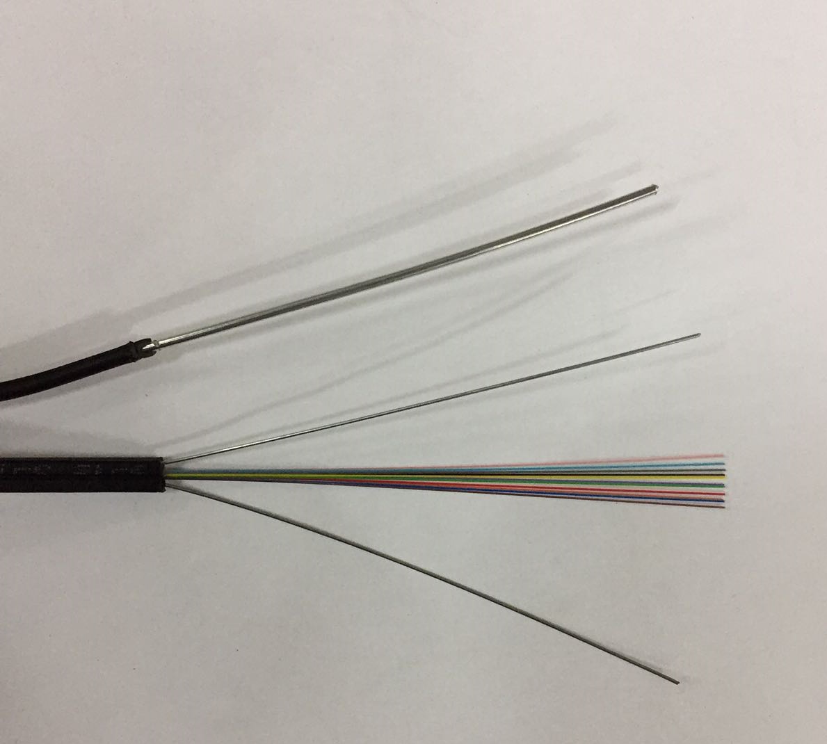

ID:      	67494 16 fibras Clique na imagem para uma versão maior

    O melhor jeito de vc abrir esse cabo e cortar o mensageiro pegar dois alicate universal e segurar uma das extremidade lateral do cabo e puxar a outra extremidade assim ela abre no meio deixando a fibra a mostra mais as vezes não da certo.
Visualizações:	432
Tamanho: 	33,0 KB
    Exato eu me referir a cabo drop nao cabo autosustentado! ae alguem se habilita? tem como rasgar esse cabo e porem nao cortar as 4 fibras apenas uma?
    Padrão Re: Sangria de cabo drop 4 fo.
    Como eu te falei eu rasgava cabo drop pegando cada extremidade do cabo com alicate universal e puxava ela abria no meio e a fibra ficava intacta testa com um pedaço pra ver se da certo pois se não for desse jeito outro sera mais arriscado.
