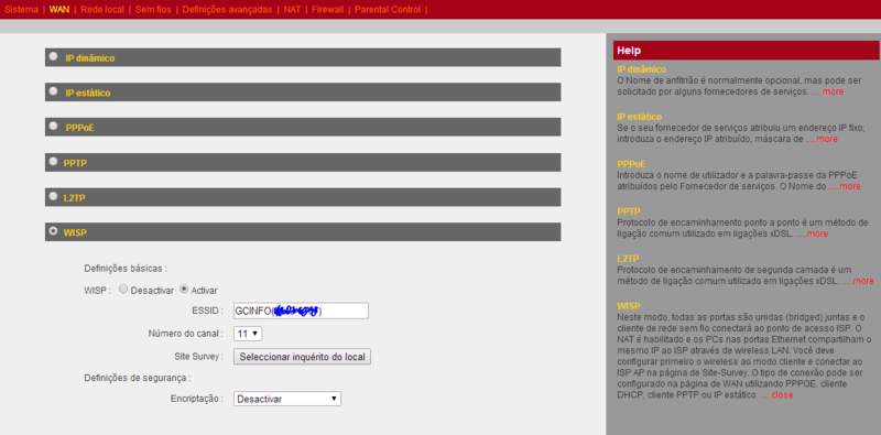

    Sempre tentei isso com vários roteadores,Intelbras,Tplink, e por ai vai...Nunca consegui fazer o que este roteador faz,ele não utiliza pppoe para autenticar,ele conecta na rede em modo wisp e já distribui via lan e wireless lan simultaneamente,o que em outros roteadores,no modo wisp,apenas recebem o sinal como cliente e só distribuem via cabo...Segue um print da tela de config:

    Padrão Re: Roteador com função WISP Flexível (Wireless Internet Service Provider) EXCELENTE!!!
    Ou eu não entendi o tópico?
    Todo roteador doméstico faz isso.. Configura o rádio que recebe o sinal do provedor como Cliente ISP. E fixa IP do provedor ou em DHCP
    Daí sai um cabo para o roteador interno e entra na WAN. Configura a wireless dele e pronto... coloca outro range de ip que não o do provedor para todos na casa... seja por cabo ou por wireless.

    Conforme seu Print a segurança esta desativada, isso não é bom! vc testou com segurança WPA2? se não me engano roteador com função WISP, só funciona segurança WEP, ja ultrapassada.
    Para o cenario que você quer eu indico o AirLive G Duo, pena ele não ser no padrao N, tem dupla função WISP+AP simultaneo nos testes que fiz em clientes aqui passa tranquilo 5mbps
