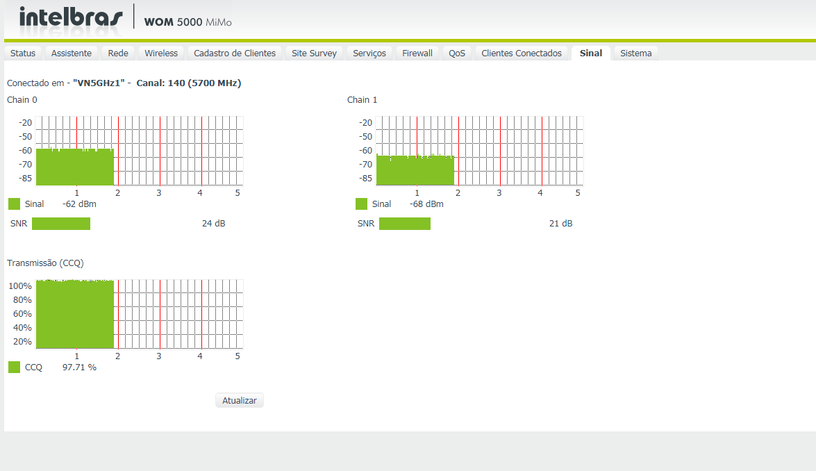

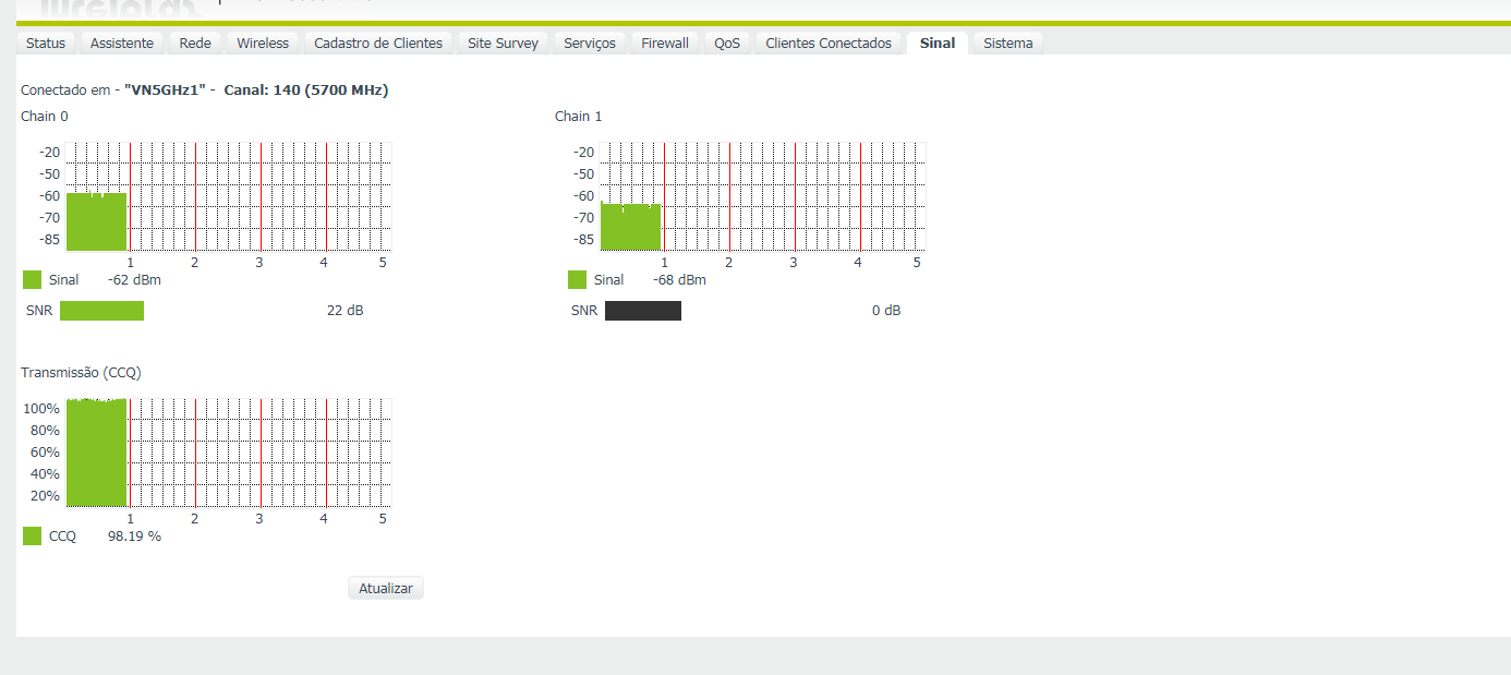

    saudação a todos. Hoje o meu problema é com Intelbras. A muito tempo trabalho só com Ubiquiti na área de rádio, porém, hoje deixei-me ser levado por um preço mais baixo do que os tradicionais rocket com basestation e não sei bem se acertei na escolha ou se acertei um tiro no pé. O APC 5M-90+ esta com 15 dbm de potência, 20 mhz, canal limpo em 5790... Quando conecto com nanostatiom 5 em 1KM o sinal fica em -58 porém ccq 60%. quando coloco nanostation m5 sinal fica os mesmos -58 e ccq 60% , 70%, 80%, 60% novamente, fica oscilando. Quando eu uso wom 5000 mimo o sinal fica entorno de -60, cheguei a dar um ajuste bacana e peguei até -59 e ccq 95%, 98%, até ai beleza, mais notei que o chain 0 fica com SNR elevadíssimo e o chain 1 fica com SNR bom também e constate mente o SNR do chain1 cai. Peço ajuda ai de quem ja usou ou usa esse equipamento, por que se não for erro de configuração ou sei lá o que já vou atras da assistência.
Nome:	         chain 1.PNG

Nome:	         chain.PNG
Visualizações:	241
Tamanho: 	29,1 KB
ID:      	68973 Quando tirei os prints da wom 5000 mimo.
    Usei duas wom 5000 mimos pra certifica-se de que não são era defeitos delas. Nos prints o canal aparece 5700 por que eu estava mexendo mais o canal que deixei foi em 5790.
    Não sei se o que acabei de descrever é normal. Peço ajuda de quem entende desse equipamento.

    essa chain 1 é horizontal este sinal -68 esta recebendo da APC não esta muito bom não! esta APC esta em que altura em relação a wom5000 parece que a wom esta recebendo um sinal secundário da APC e não primário.
    Padrão Re: Apc 5m-90+ intelbras
    Essa wom estava em um mastro de 3metros no campo, servindo para testes apenas. Na hora do print ela realmente não tinha um bom sinal mas antes dos prints consegui um ajuste fino e sinal bom em ambas Chain porem o problema dos snr se mantem com sinal bom ou ruim. Snr some do nada mas haoje notei q a navegação não para apenas o ping de 1ms pula pra 5ms.
    este mastro onde esta a wom não pode balançar com o vento, o SNR vai oscilar de acordo com o sinal recebido da APC se este sinal oscilar o SNR vai oscilar tambem, qual a distância desta wom para a APC? se vc conseguir um sinal de -55 ou -57 seu SNR vai subir isso tudo vai depender da distâcia.

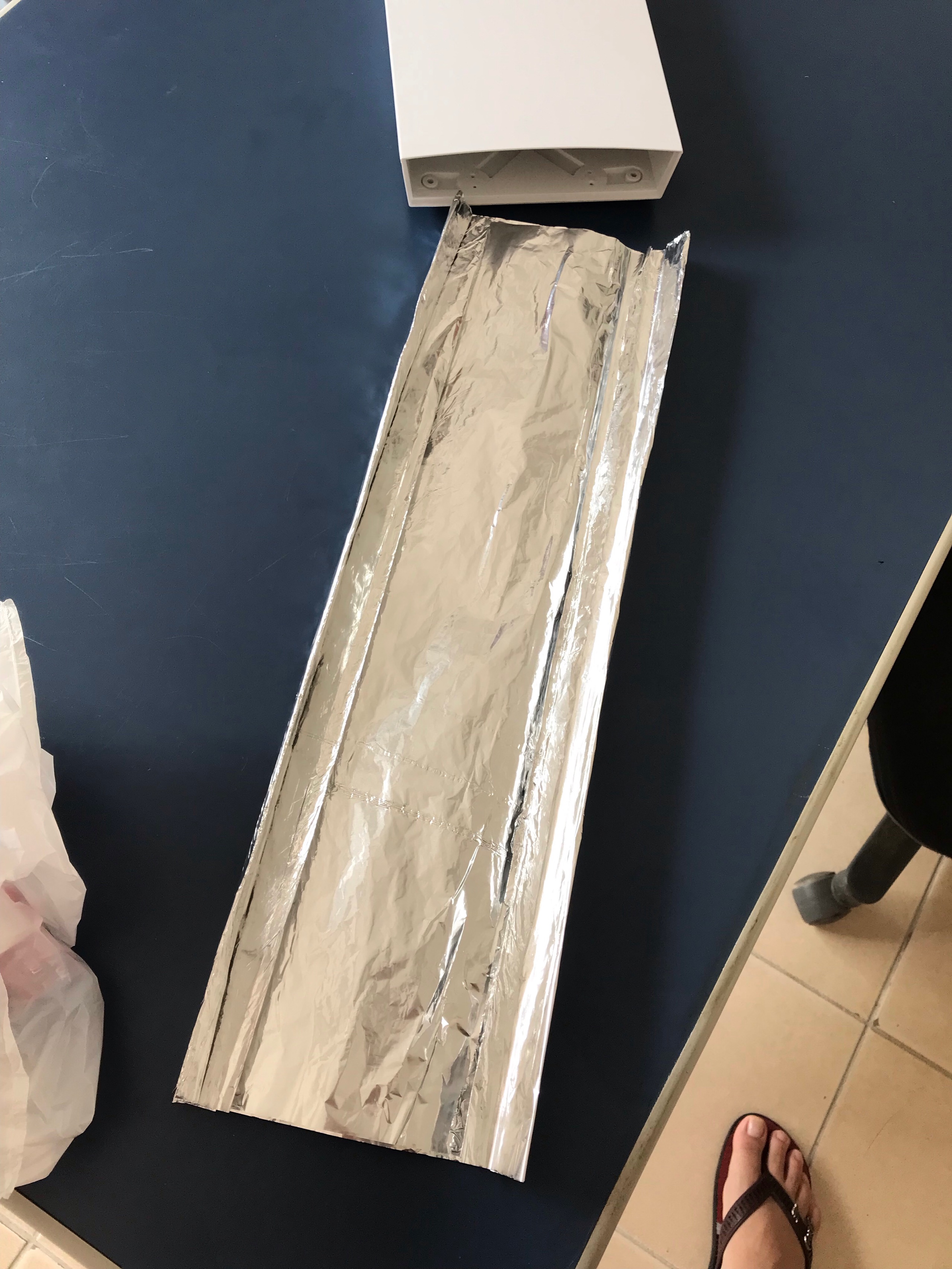

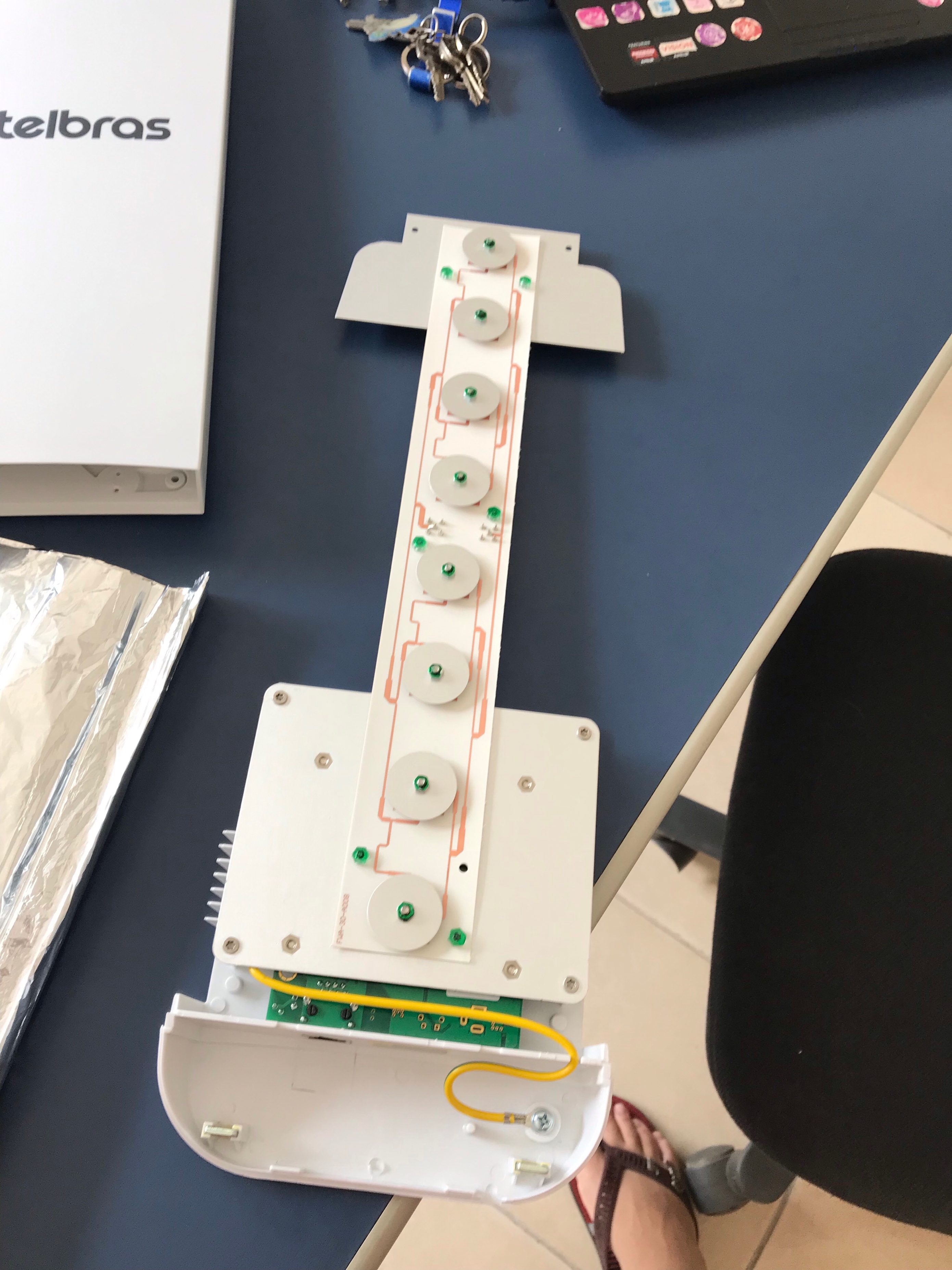

    Quer resolver seu problema? Troca a 5M por 5A e faz isso Clique na imagem para uma versão maior

    Sera que isso resolveria nas litebeam ap 120 tambem? (deslculpem a ortografia, meu teclado ENG)
    Citação Postado originalmente por luti1901 Ver Post
    A diferença é quase nenhuma digo por que ja tentei.
