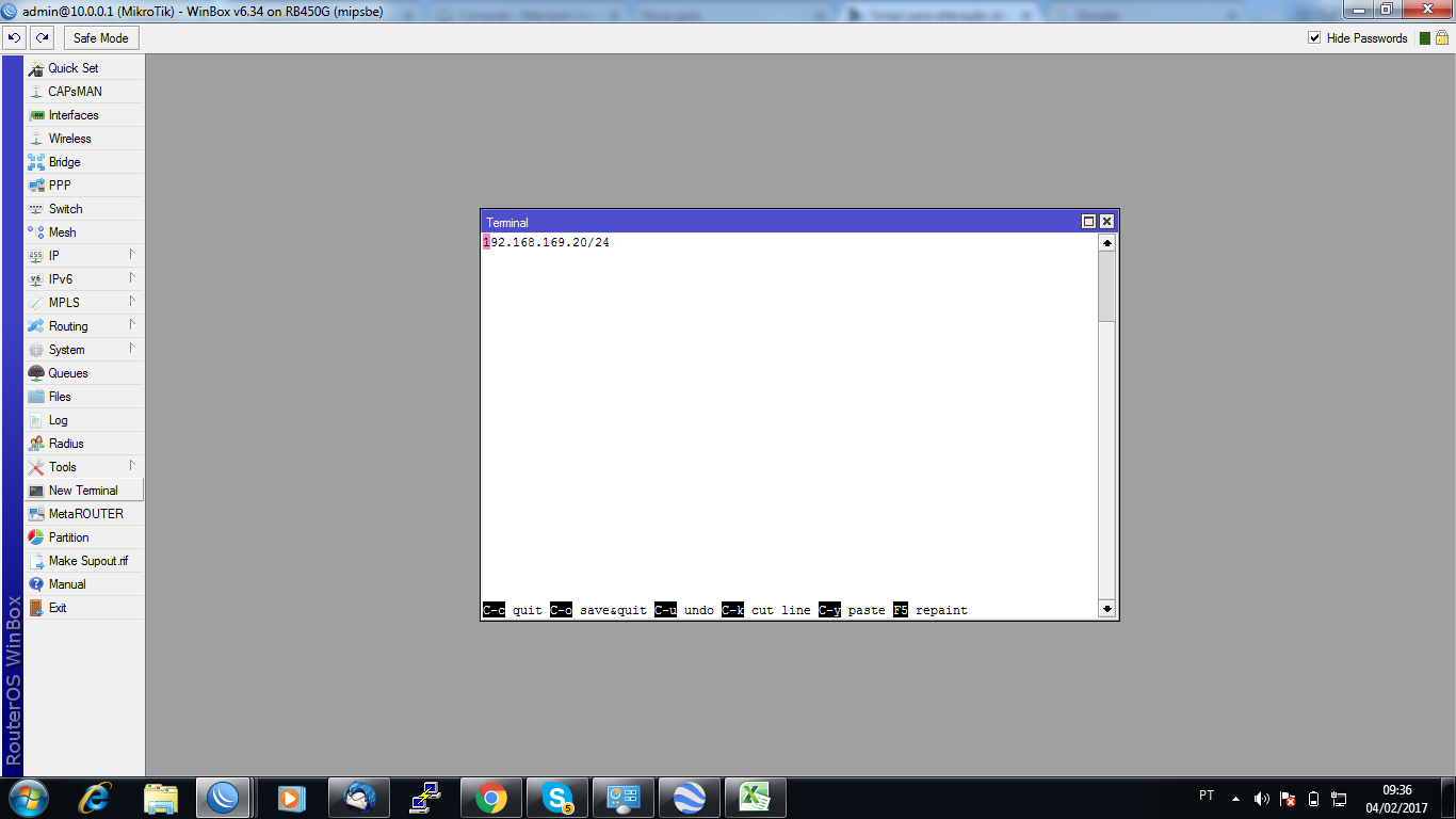

    Bom dia @webtelecom , tenho apenas um /29 (6 IP's), percebi que quando alterei o IP o problema acabou, porém tenho medo de queimar o resto dos IP's, então fico trocando manualmente. Gostaria de automatizar esse processo. Faço regras de scheduler usando os comandos do terminal, por exemplo:
    * Quero programar um reboot a cada 48 horas: digito em ON event: system reboot e defino o start time o intervalo desejado (48 horas).
    É isso que gostaria de fazer, porém não sei o comando no terminal para edição de IP, só consegui chegar até uma parte do comando: ip address edit 0 address , quando teclo enter vai parar nessa tela e não sei o que faço.
Nome:	         New terminal.png
Visualizações:	427
Tamanho: 	130,6 KB
    Os feras do terminal podem me dar uma luz?. Só para complementar pretendo tirar o AS por vários motivos, além dos problemas encontrados com redes como a PSN e a Live, o barateamento do link que compro, pois estou a 10Km de um PIX (Level3), e todos sabemos que comprar link dentro PTT é mais barato.

    @fhpn usa set em vez de edit o tab vai completando pra você.
    /Ip/address set 0 address=xx.yy.zz.hh/aa

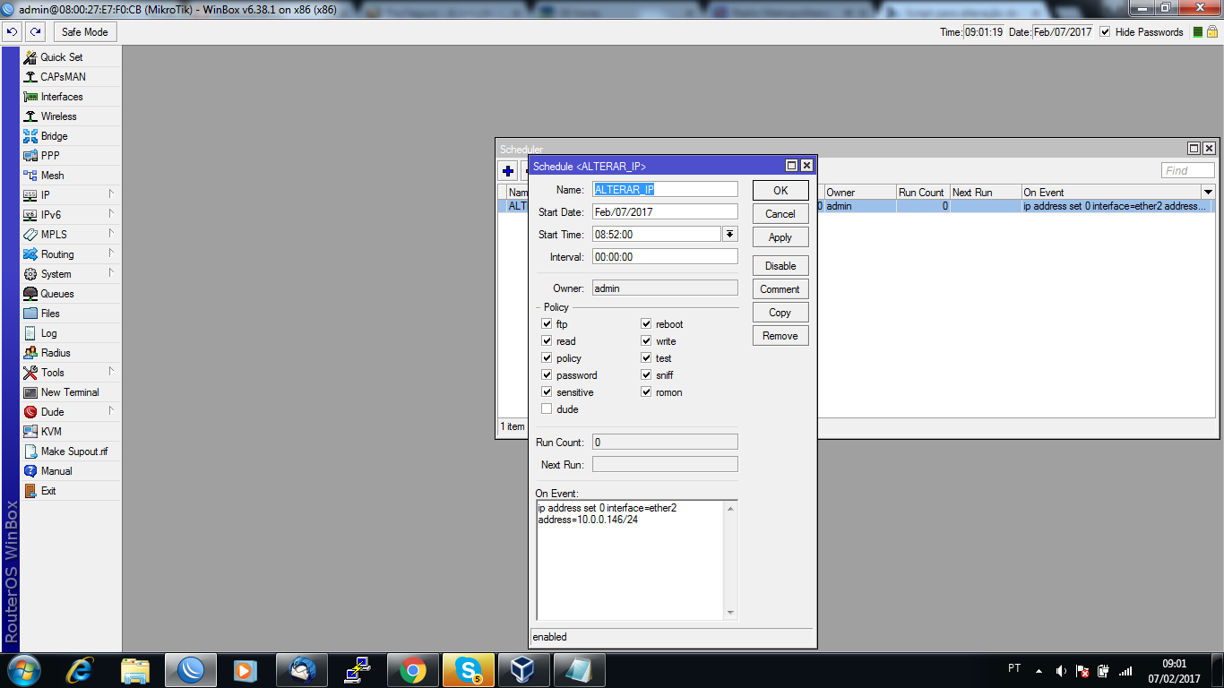

    Muito obrigado pela dica, deu certo!
    A regra ficou assim:
    Terminal
    /system scheduler
    add name=ALTERAR_IP on-event=\
    "ip address set 0 interface=ether2 address=x.x.x.x/x" policy=\
    ftp,reboot,read,write,policy,test,password,sniff,sensitive,romon \
    start-date=feb/07/2017 start-time=08:52:00
    * ALTERAR_IP : nome da regra
    * x.x.x.x/x : IP e a máscara que deseja alterar Ex: 10.0.0.10/8
    * start-date: a data do evento
    * start-time: o horário do evento
    Winbox
Nome:	         Winbox scheduler.png
Visualizações:	397
Tamanho: 	148,0 KB
    Obrigado a todos pelas dicas.

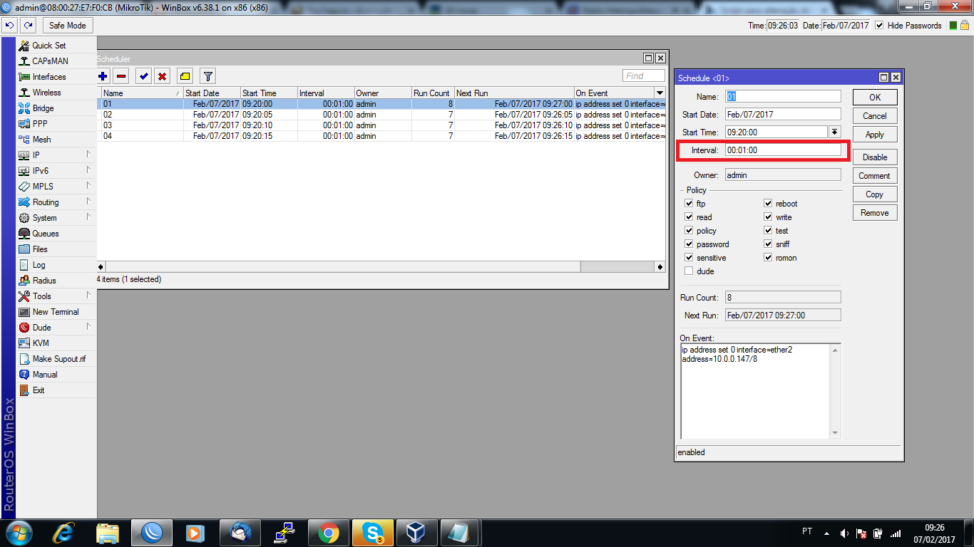

    Para a troca ficar randômica crie uma scheduler (agendamento) para cada IP e defina em Interval o tempo que deseja que volte a rodar o script novamente.
