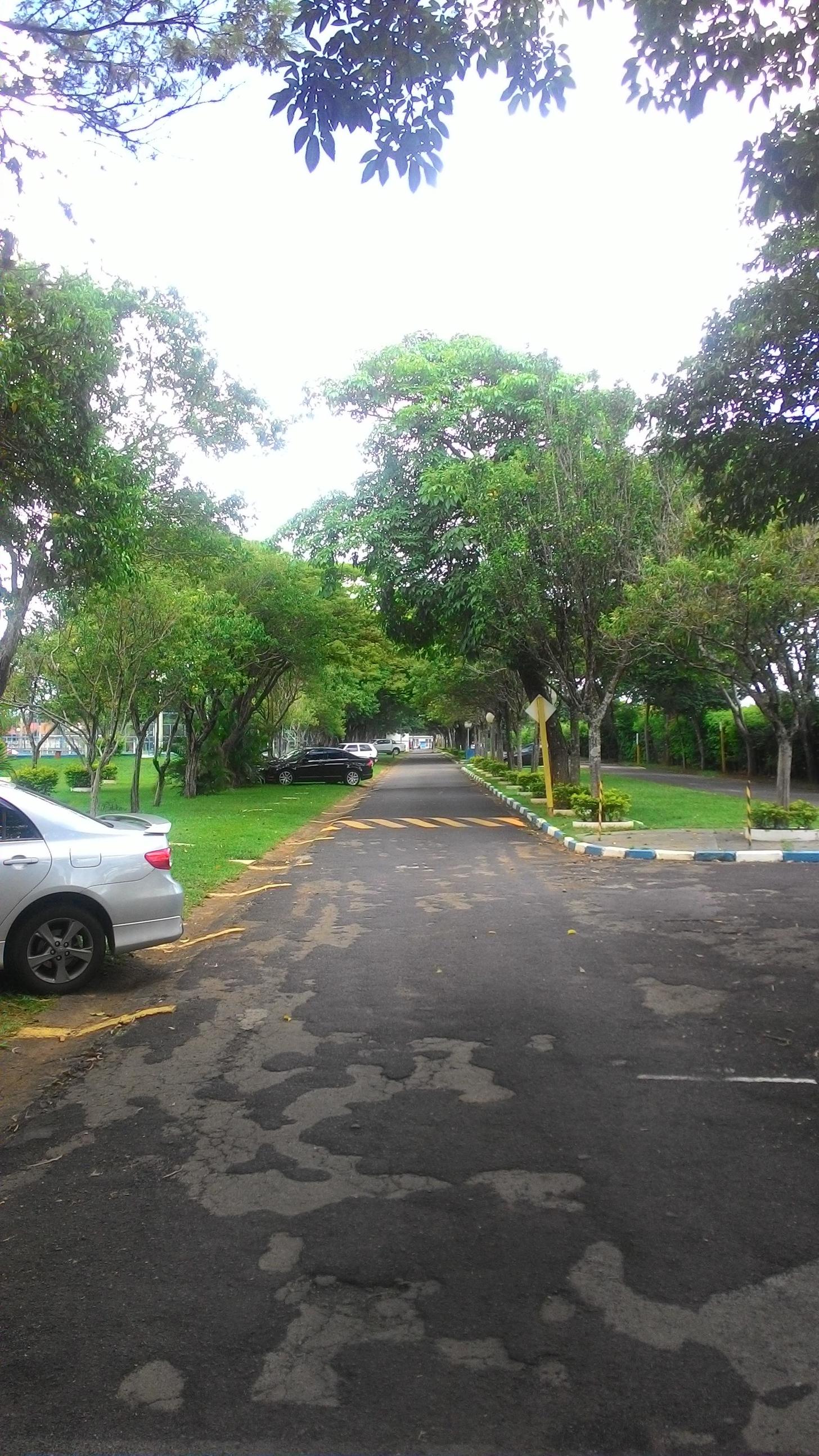

    Oi gente, sou novo no fórum e queria tirar uma dúvida com vocês:
    Quero fazer um ponto a ponto de 300 metros (com visada, porém no meio de um túnel de árvores). Só que na parte que recebo o sinal, quero fazer uma rede wifi com alcance de uns 100 metros (para notebooks e celulares). Pensei em usar os seguintes itens:
    uma Antena de Grade 20dbi e um AP de 400mw (para enviar o sinal)
    uma Antena Omnidirecional e um AP de 400mw (em modo repetidor universal, ele terá que captar o sinal da Antena de Grade e retransmiti-lo para os notebooks usando a mesma antena).
    É possível? Vai dar certo?
    Imagem: Clique na imagem para uma versão maior
Nome:	         WjV7qHAr.jpg
Visualizações:	290
Tamanho: 	610,3 KB
ID:      	66161 (O sinal vai vim daquela parede lá na frente)
    Obrigado

    Sua informação de "com visada" não procede. Fresnel obstruído. Na altura do chão com transito.
    Seu projeto é natimorto. Faça leituras sobre obstrução e fresnel, reconfigure seu projeto.

    No alto sim rsrs, mas e seu colocar a Antena em baixo desse "túnel" de árvores?
    Amigo... Ja ouviu falar em fresnel? Sobre o espaço tridimensional necessário para a correta expansão do feixe de sinal de rádio?
    Como disse acima, seu "com visada" não procede. Visada não é só "ver". Ai tem arvore no caminho... Carros... Proximo ao chão!!!
    Nesse esquema aí é furado seu projeto.
