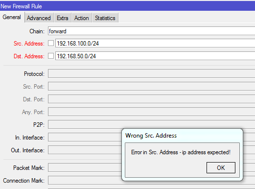

    A regra na aba General dá erro:
Nome:	         Capturar.PNG
Visualizações:	206
Tamanho: 	19,6 KB

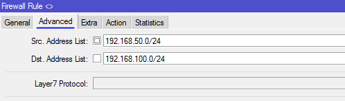

    Na Advanced aceitou, consegui criar a regra:
Nome:	         Capturar2.PNG
Visualizações:	364
Tamanho: 	6,4 KB

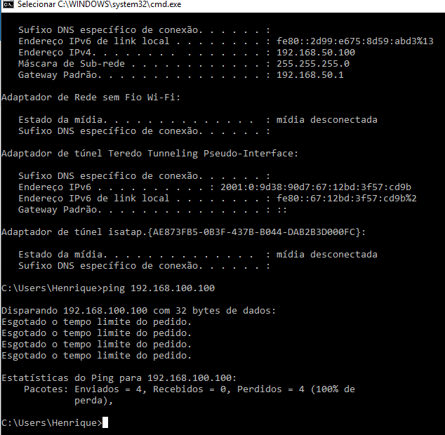

    Adicionando dessa forma (aba advanced) consegui com que um notebook com o IP final 50.100 não se comunicasse com um pc que está com o IP final 100.100:
Nome:	         image003.png
Visualizações:	228
Tamanho: 	35,0 KB

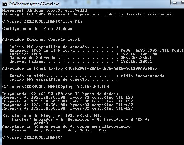

    Porém ao contrário se comunica, ou seja, o PC com o IP final 100.100 pinga o notebook com IP final 50.100:
Nome:	         ping.PNG
Visualizações:	328
Tamanho: 	57,5 KB

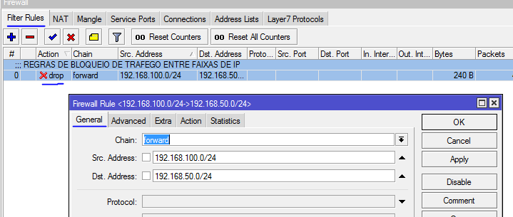

    As regras se encontram desta forma:
Nome:	         regras.PNG
Visualizações:	317
Tamanho: 	13,9 KB
    Porém a intenção é que uma não converse com a outra e vice e versa...

    Não sei porque o "Sec. Address" não esta aceitando uma rede. Qual a versão do seu RouterOS?
    A sua saída, caso não queira atualizar o RouterOS, seria usar Addres List. O primeiro passo, pelo Winbox, em "IP->Firewall", e nessa janela, clicar na guia "Address Lists". La você adiciona um item com "Name" de algo como "rede50", e no "Address" coloca 192.168.50.0/24. Depois, adiciona outro item com "Name" de "rede100" e coloca no "Address" 192.168.100.0/24. Os comandos para adicionar pelo terminal seriam:

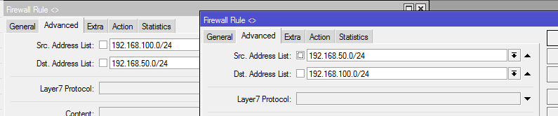

    Mestre,
    Desculpe a demora, mas fucei aqui, fui testando e consegui com que não houvesse comunicação entre as duas faixas de IP e ambas com acesso a internet.
    As regras ficaram assim:
Nome:	         drop.PNG
Visualizações:	325
Tamanho: 	22,6 KB
